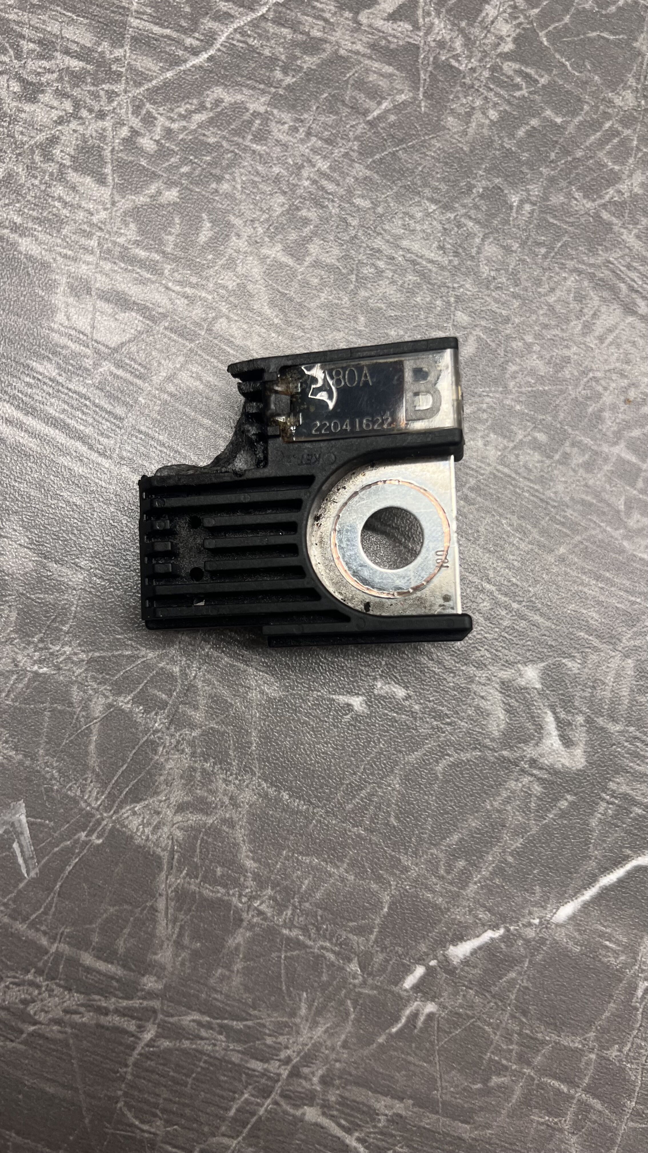

חלק מיונדאי טוסון 2019 1.6 טורבו

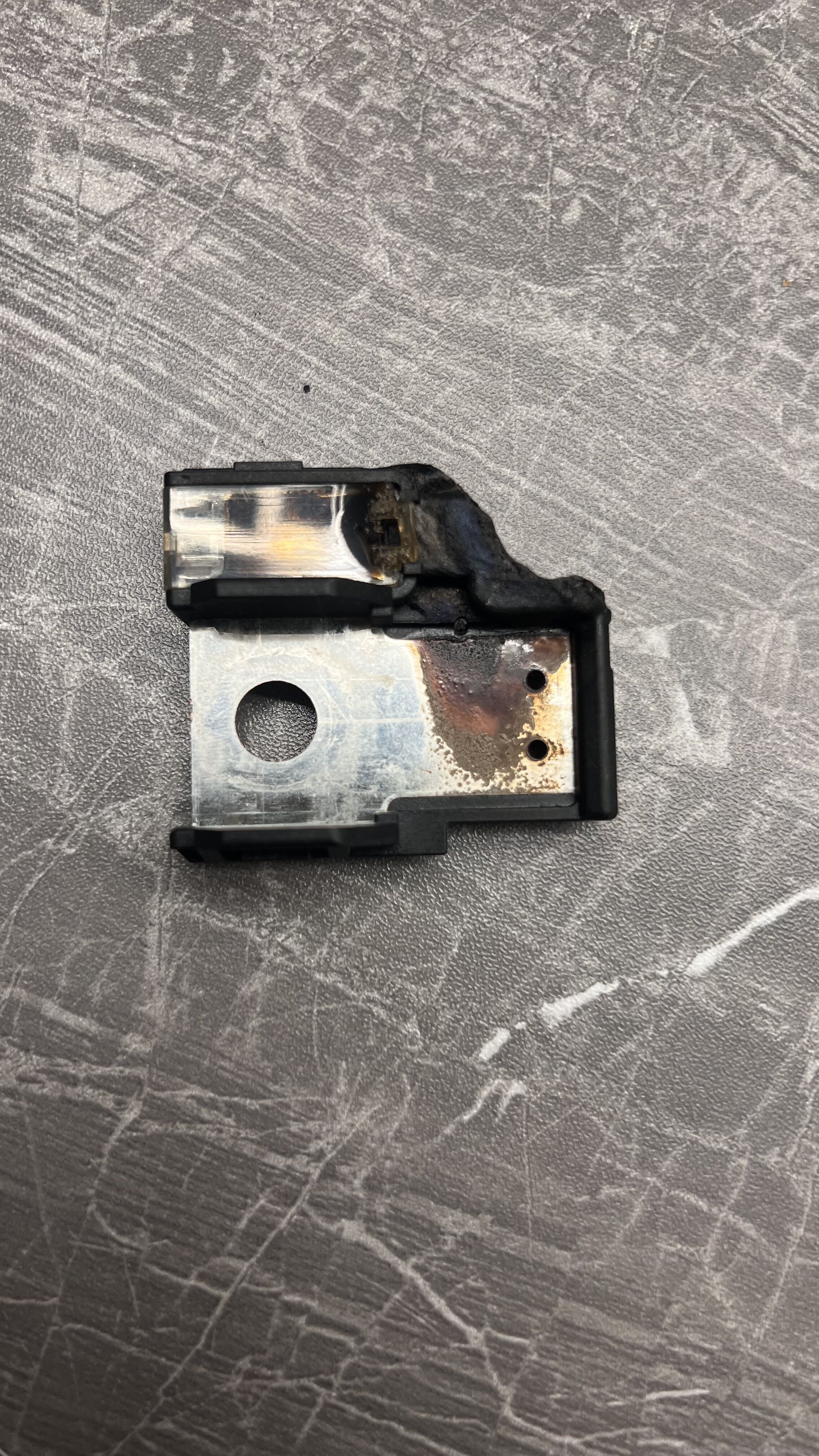

היה מונע התנעה ולאחר בדיקה נגלה שהחלק נשרף הוצאתי אותו והרכב מתניע כרגיל
מצורפת תמונה אני מעוניין להזמין את החלק הזה ולהרכיב
זה פיוז 180A (אחד הראשיים, אם לא "ה"ראשי).
זה רעיון רע מאוד לחבר את החיווט שהיה מחובר אליו בלעדיו, ודרך מהירה להעלות את הרכב באש.
יש צורך לאבחן אם נשרף בגלל בעיה בקו אליו מחובר או שהחיבור שלו היה רופף וזה מה שגרם להתחממות והמסה שלו.
במקום שננסה לנחש לאן בדיוק הוא שייך (חיפוש בגוגל של המספרים עליו הוביל לכאן ומשם למק"ט 1879001319 ככל הנראה), הזן קוד שלדה כאן וחפש תחת קטגורית החשמל. או שלפחות תצלם מאיפה הוצאת אותו.

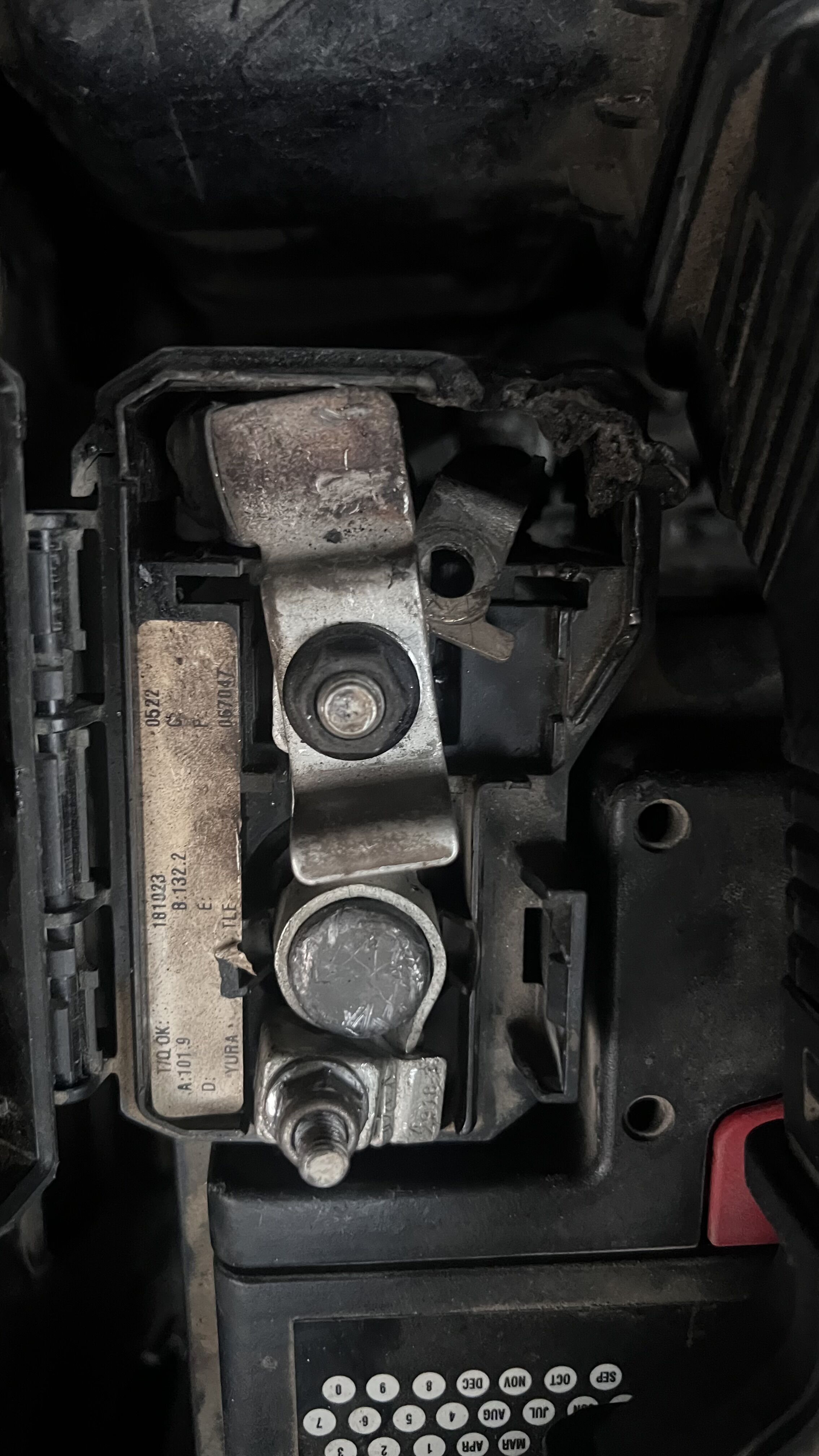

אני מוסיף לך תמונה של מה שנעשה כדי להתניע את האוטו בלעדיו, על יד הבורג השחור הברזל על ברזל ללא החלק
תודה רבה גם על התשובה IMG_7557.thumb.jpeg.081eff5bb7e5819ce7d1c5afda5173fe.jpeg
זה אכן הפיוז שיושב על המצבר. אל תמשיך להתנייע ברכב עם האלתור הזה.
האם מישהו התעסק באזור הזה לאחרונה? הוחלף מצבר?
מצאתי שבארה"ב היתה קריאת שירות ב-2016 לגבי מומנט החיזוק של החיבור שם (אם כי זה שמהדק אותו למצבר ולא הפיוז עצמו), אבל זה כנראה לא רלוונטי:
https://static.nhtsa.gov/odi/tsbs/2016/SB-10082281-0699.pdf
תבדוק גם שאין קריאות שירות פעילות בארץ.
עלות המק"ט שהזכרתי בחברה 281 ש"ח + מע"מ.
