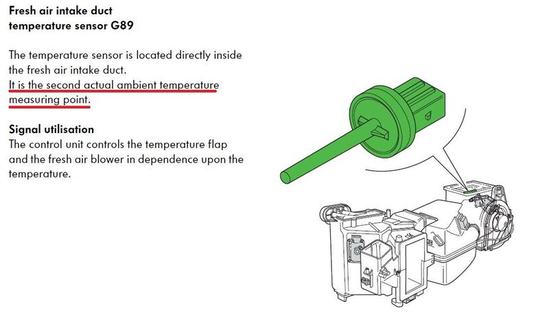

חיישן טמפ' חיצונית אכן יכול להשפיע על פעולת מערכת בקרת אקלים אלקטרונית אבל לא יקרה מצב שמערכת המיזוג תחדל
מלעבוד בגלל מדידה שגוייה.
כאשר מחשב בקרת אקלים מזהה (יש לו את היכולת) שחיישן טמפ' אוויר חיצונית תקול באופן אוטומטי מחשב בקרת אקלים משתמש
בערכים שמודד חיישן טמפ' נוסף הנמצא בתעלת המיזוג של האוויר הנקי הנכנס מבחוץ (ראה תרשים מצורף).
