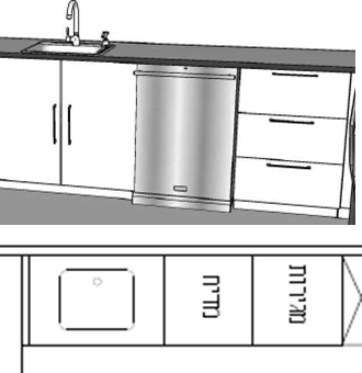

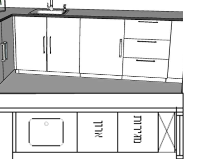

שרכשתי את הדירה היו 2 אפשרויות בבחירת המטבח - 1 עם הכנה למדיח ואחת ללא.
אופציה א: ללא מדיח - הקבלן שם ארון נוסף:
אופציה ב: הכנה למדיח - בעצם אין את הארון:
בחרתי את אופציה א בזמנו והיום אני מעוניין להוסיף מדיח.

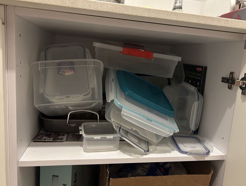

חשבתי שזה ממש פשוט. הוצאתי את הברגים שמחברים את היחידה של הארון ליחידות ליד וניסיתי למשוך אותו הצידה - לא זז. כנראה השיש דבוק עליו מלמעלה ומחזיק אותו במקום.
יש רעיונות איך בכל זאת ניתן להוציא את הארון ללא נזק לשיש?

השיש רק מוננח על הארון.
בדוק שהוצאת את כל הברגים, שחרר את הרגליים ומשוך את היחידה החוצה.

היחידות מחוברות אחת לשניה.
מה הרוחב שנשאר בלי לפרק את הדפנות?
אם הוא מספיק למדיח אז תעזוב את זה ככה.

אי אפשר בלי לפרק את היחידה.
יש הרי דופן תחתונה ועליונה.
ובכל מקרה הרוחב אינו מספיק.
לא פירקתי את הדלת, אבל היא יחידה נפרדת לחלוטין. מה שרואים משמאל(דופן כפולה) יש גם בשמאל.
את הברגים שמחברים בין היחידות הוצאתי.
יש עיד משהו שמחזיק אותן?

בדקת שאין ברגים בדופן העליונה וביחידות מהצדדים?

ביצעתי דבר דומה במטבח שבנה לי נגר, עם אופציה לפרוק.
אחרי פרוק הדלתות והוצאת הברגים המחברים, אתה צריך לנתק את הסף התחתון ( הסוקל) שבדרך כלל משותף לכל התחתיות.
השיש לא אמור להיות מודבק לגג היחידה. בדוק על ידי הכנסת סרגל מתכת ארוך והזז מצד לצד על מנת לוודא שאין הפרעה.
לי הייתה מגבלה של צנרת גז לכיריים שחייבה אותי לנסר את קרקעית היחידה ולכן המדיח שהוכנס הוא מדיח צר (45 ס״מ). קצת פחות אסטטי , אבל מכיוון שהדירה כרגע מושכרת, לדיירת שביקשה את השינוי, זה לא מפריע.

את הצוקל כמובן הזזתי.
לדעתי פירקתי את כל הברגים ליחידות ליד.
עם זאת, אני אעשה ניסיון נוסף עם מעט יותר נחישות.
אין לי סרגל מתכת מתאים. אנסה לחפש אלטרנטיבה.

הרגליים של היחידה צריכות להיות ניתנות לכיוון. קצר אותן ואז אתה אמור להתרחק מהשיש
גם נייר יכול לשמש לבדיקה שהיא לא לחוצה לשיש

תבדוק שאין ברגים מהצד השני של היחידה, מהיחידה שמימין לה וזו שמשמאל. אולי המרכיב היגדיל ראש בהתקנה.

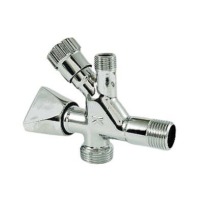

לפני 20 שעות, sperial כתב:
אינסטלציה יש?
איזה אינסטלציה צריך למדיח? יש כיור ליד.
שם מפצל לברז ניל, מחליף את הסיפון לכזה שיש לו פיה לצינור מדיח ומשחיל מאחורי הארון כבל מאריך מהשקע הכי קרוב. כל הסיפור 100 ש"ח וכמה דקות עבודה.
