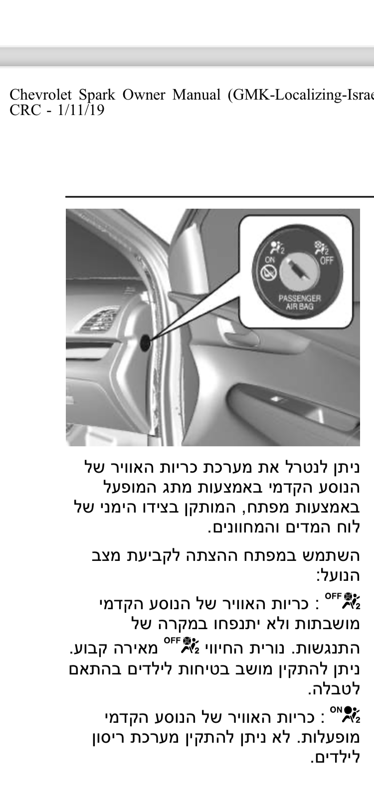

ברשות מכר הדגם הנ"ל שאמורה להיות בו הפונקציה הנ"ל, אבל אנחנו לא מוצאים את המתג/סוויטץ' שמבצע את זה.
חיפשנו סוויטץ' למפתח מימין לתא כפפות, זה לא שם.
אשמח לעזרה תודה רבה!

יש ספר נהג. בספר מצויין סוויטצ' שלא קיים בפועל ברכב.
כמו כן, בכל המקומות ברשת (מגזין אוטו וicar וכדו') שחיפשתי מצויין שהאופציה קיימת. מה ההסבר לזה?
מתוך ספר נהג/רכב ספארק 2019, בבקשה:
לפני כשעה, חשמונאי כתב:
באמת שאין לי מושג
