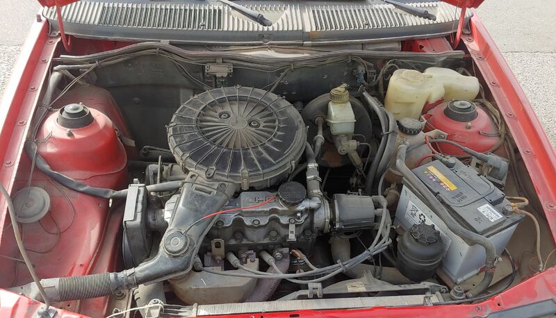

אספר לך סיפור משלי על מצבר שקרס..
אצלי ברכב אספנות היה startup בן 6, שנפרק הרבה פעמים במהלך השנים האלו. תמיד הטענתי אותו לילה לפני השימוש, ניתקתי אותו בזמן החניה או הנעתי עם בוסטר. ככה שלא הייתה סיבה מספיק טובה להחליף אותו. באמצע נסיעה אם כיבית אף פעם לא הייתה בעיה להניע מחדש.
לפני 3 חודשים לקחתי את הרכב לטסט. הניע כרגיל, חיכיתי קצת בתור, ובאתי להיכנס למסלול שבהתחלה שלו יש סיבוב ורמפה. שיחררתי לא טוב את הקלאצ' והרכב נכבה. אין סטרטר, מת. מחבר בוסטר, אין תגובה. בשלב הזה הבוחנים שואלים מה קרה אני אומר להם אין מצבר. באו 3 בוחנים והניעו את הרכב בדחיפה על המסלול! הבוחן כבר נשאר יושב בתוך הרכב, העביר את כל המסלול תוך דקה וחצי ויצא. השארתי את הרכב מונע בזמן ששילמתי במשרד, ומשם נסעתי ישר לקנות ורטא כחול.
מסתבר שאפשר לעבור טסט עם רכב שלא יכול להניע.

אבל למה למעשה לא הצלחת להתניע עם הבוסטר? אני מכיר בוסטרים איכותיים שמסוגלים להתניע רכב אפילו ללא מצבר פיזית.
עריכה אחרונה על ידי Camaro 92
זה החלק ההזוי. כמו של יואב.
התנעתי את הרכב הזה עשר פעמים עם בוסטר. באותו יום המצבר אמר די.

ללא מצבר פיזית אפשר אבל יש מקרים שנוצר קצר פנימי במצבר וכל עוד המצבר מחובר שום בוסטר לא יעזור.

אז כנראה שזה מה שקרה אצלי. מעניין שזה היה כשזרקתי קלאצ'.
אבל כן הניע בדחיפה. מוזר.
לא הייתי מנסה להניע רכב ללא מצבר בכלל כמו שהציעו כאן. המצבר מייצב את מערכת החשמל.
