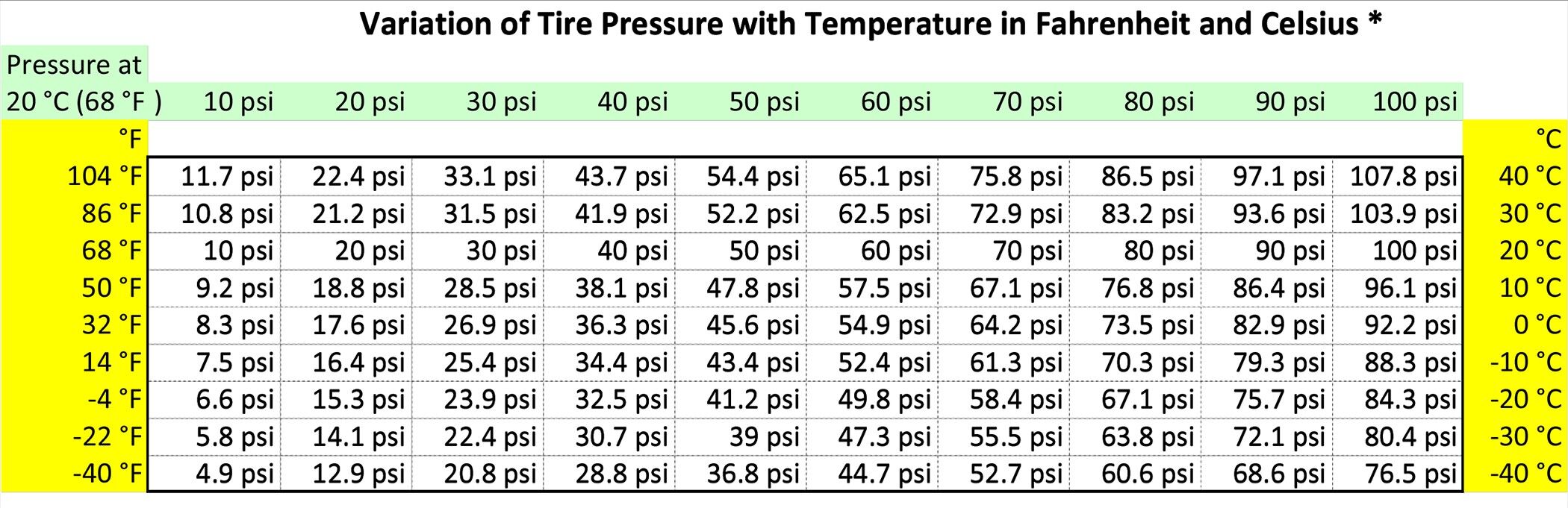

ההנחיות מתייחסות ללחץ אוויר כשהצמיג קר, ולכן חובה להקפיד לבדוק לחץ אוויר כשהצמיג קר. צמיג חם אחרי נסיעה מעלה את לחץ האוויר לא מעט.

לגבי חימום הצמיג - בד״כ ממליצים נסיעה של לא יותר מקילומטר וחצי (אני מניח שהמקור הוא מייל אחד) אחרי שהצמיג נח כמה שעות. כמובן שגם טמפרטורת הסביבה משפיעה, כך שבמעבר מחמסין לחורף צריך לנפח מחדש.

ספציפית, 20 מעלות.

עריכה: לגבי ה 20 מעלות - דייקת.  בקיץ זה קצת יותר מאתגר, אך עדיין מי שמכיר את עליית הלחץ עם הטמפרטורה יודע לאמוד את ההפרש שנוצר.

צריך לבדוק לחץ אוויר בגלגלים שהם קרים. אני עושה זאת בבוקר לפני היציאה לעבודה. בערב לפני אני ממלא לחץ אויר גבוה מהמובקש ובבוקר אני מתקן ללחץ הרצוי על ידי הוצאת אוויר.
