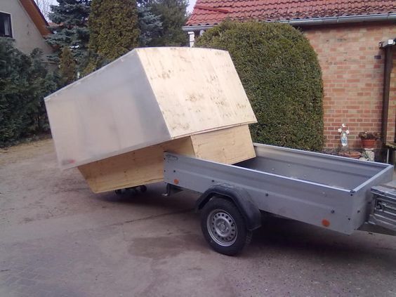

מזה כמה חודשים שאני עוקב/מסתכל ברשת על בניית קרוואנים/קאמפרים על נגררים, ויש עוד אופציות לרכב מסחרי.

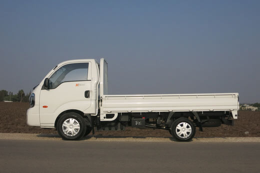

שאלתי היא, מה עדיף, רכב מחרי כמו טויוטה אייס, ניסאן אן וי 200, וכו, או משהו כמו יונדאי אייצ' 100 וקיי 250 של קיה ודומיהם?(כמובן רשיון ב')
(למסחריות זה יהיה עיצוב פנימי של קרוואן, ואילו למיני משאיות קרוואן פריק בשביל הטסט השנתי)
קיה קיי 250

אם זה משהו שאתה מתכנן להשקיע בו את הנשמה וחלק נכבד מהחיים - כדאי מאד שזה יהיה משהו פריק שעם התאמות כאלו ואחרות יוכל לעבור לרכב אחר, כלומר להרכיב על משאית או על נגרר.
אני רואה כל הזמן על הכביש מסחריות בנות 20/30/40 שנה שהשקיעו בהם כ"כ הרבה שלא מוכנים להיפרד מהם, וזה הפך ממקום מגורים למקום עבודה, יענו הבן אדם עובד בזה כל היום ומסתובב בין מוסכים לחפש חלקי חילוף פחות או יותר רוב השנה.
זה לא רק גבולי מבחינת החוק,
צריך לבדוק טוב שאתה לא הורג את האוטו,
יש הרבה רכבים שתאורטי ברשיון יכולים לסחוב משקל מסוים,
אך בפועל אתה מתעלל במנוע, וגורם לו נזק,
רוב הרכבים הפרטים לא בנוים לגרירה מאסבית, ודאי לא יותר מפעם ב.......

הרעיון הזה התחיל באמת מנגרר, רק יש בעיה מבחינת המשקל, זה יהיה ממש גבולי לרכב רגיל.
לא ירדתי לחישוב עלויות, אבל על פניו עושה לי רושם שיהיה הרבה יותר זול להחזיק נגררת + רכב חזק, מאשר להחזיק מסחרית קרוואן, בטח אם אתה מתכנן להחזיק רכב נוסף חוץ מהמסחרי.
אם אתה לא מתכנן לנייד את הנגרר באופן יומיומי תוכל גם להחזיק רכב רגיל וכשאתה גורר תיסע לאט ובעדינות וכך לא תהרוס את האוטו. אני לפעמים סוחב על רכב פרטי רגיל נגרר שמגיע למשקל של 750 ק"ג, מאיץ ובולם בעדינות ולא עובר את ה-80 קמ"ש ולא מרגיש שזה מזיק לאוטו.

שים לב שמבחינה חוקית ברגע שהמוצר מקובע בעיגון קבוע לנגרר זה נחשב לחלק מהמרכב וחייב להופיע ברשיון. האפשרות שלך שזה יהיה חוקי אם אתה רוצה לבנות לבד - רק אם תעשה יחידה שניתנת להורדה ומעוגנת לנגרר בקשירה ולא בברגים או התקן ברזל קבוע אחר.

לגבי קנייה של אחד מוכן, אם אני מדבר על קאמפר, יעני קרוואן קטן ממש, ביד 2 הם נמכרים ב 50+k,
לפי החישובים שלי שאני כבר זמן מה חושב על זה זה יוצא לי ברבע מחיר בערך, ועוד אני נשאר עם נגרר לצרכים אחרים.
לפני 12 דקות, chezik כתב:
אני הולך להשתמש בנגרר הזה בכללי לעו דברים,
אז ברור שזה לא יהיה עם בושינגים קבועים, אלה חיבורים פריקים.

רק תתכנן בצורה סופר מפורטת לפני שאתה מתחיל, כי תמיד יש בדרך הפתעות וכדאי שיהיו כמה שפחות.

ויש לך מנוף כדי להעמיס את הקאמפר על הנגרר כל פעם?
זה גם אחת הסיבות שכתבתי שזה צריך להיות קל משקל. על הכל חשבתי ברוך ה'.
