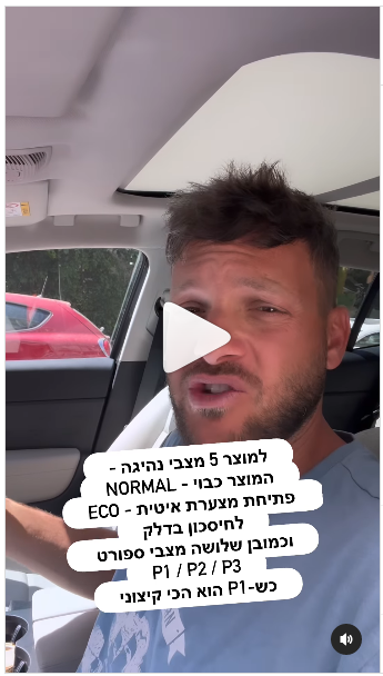

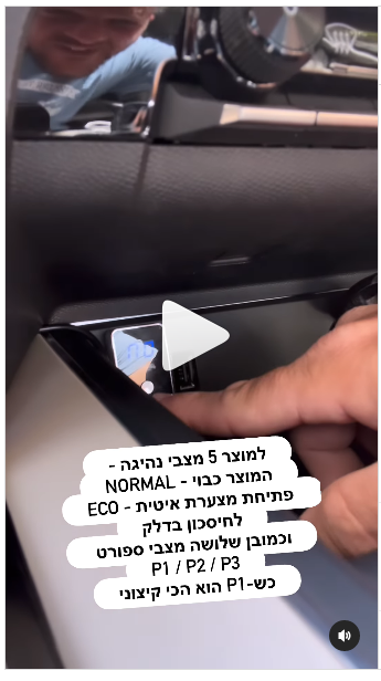

screenshot-www.instagram.com-2023_04.28-02_19_55.thumb.png.073e553fc6768476886b074557283cc7.png
אפשר לראות פה בתמונה
Ready To Rock
Ready To Rumble
לפני 13 דקות, DareDevil כתב:
אבל המוצר המדובר מתחבר לחיבור USB שנותן לך רק הטענה..
בתמונה זה השלט רחוק של המוצר.
 המוצר עצמו מתחבר לכבל שיוצא מדוושת הגז.
השלט רחוק בוחר בין המצבים השנים של תגובת מצערת
