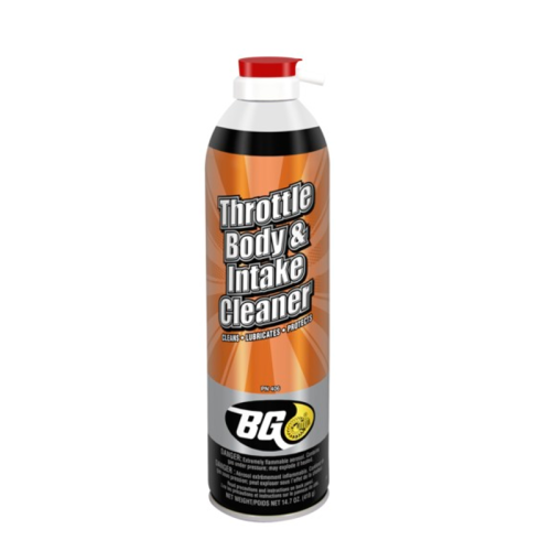

יש לי כבר אחד כזה, השתמשתי בו לניקוי בית מצערת, ממה שאני רואה הוא גם משמש לניקוי סעפת, אפשרי להשתמש בו?
ראיתי סרטון של סקוטי מוסיף תוסף דרך מיכל הדלק, אני משער שמדובר היה ברכב עם מנוע בהזרקה רב נקודתית, כי זה בדיוק העניין שהדלק מובל ישירות לצילינדר בהזרקה ישירה ואז פספסנו את הפואנטה של לנקות את הסעפת.
ראיתי גם ששולפים איזה צינור של VACCUM ועושים מה שנקרא ''אינפוזיה'' ומתחילים להכניס לאט לאט את החומר, צריך חבר שיתן קצת גז כי בסרק המנוע נחנק ונכבה
מבחינתי לעשות את זה היום אבל אני רוצה לעשות את זה כמו שצריך.
ספריי לניקוי סעפת יניקה BG
