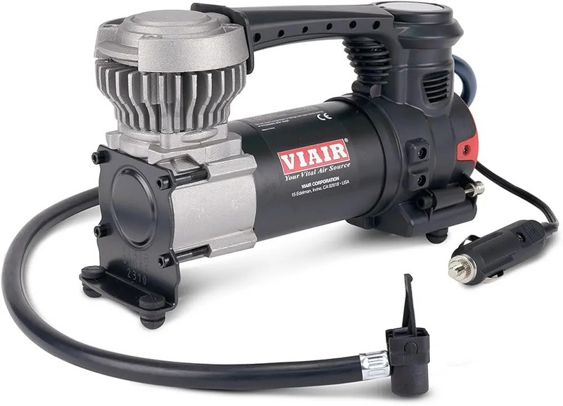

ה current rating של המדחס דו ראשי שלי עומד על 23 אמפר מקס׳ שאני מניח שזה הזרם הרציף שזה צורך בזמן ניפוח.
הפיוז של בית המצית הרכב שלי הוא 20 אמפר. לכן החשש להתחממות המוליכים בצמה המחברת בין בית הפיז לקופסת הפיוזים.
זה לא אומר שיגרם נזק לפלסטיקה, אבל אם וכאשר יגרם נזק לצמה החבויה בתוך הדשבורד, קל וזול לתקן זה לא יהיה , בטח יותר מ 150 שקל שעלה המדחס.
המדחס שלי מגיע רק עם חיבור קרוקודילים והוראה לחבר ישירות למצבר הרכב. אבל יש דומים לו שמגיעים גם עם מתאם לשקע מצית.
אישית אני נמנע מלחבר לשקע הזה גם אם קיים מתאם. (לסיני לא איכפת מחימום השקע או מצמת החוטים)
הקומפרסור הדו ראשי שקניתי לאחרונה (בתמונה), שרף את הפיוז 15A של השקע מצית.
למזלי היה לי פיוז ספייר, החלפתי, וחזרתי להשתמש בקומפרסור החד ראשי הישן האיטי והטוב.
מה הפלא, ה current rating  שלו הוא 23 אמפר.
תקווה שלא חימם לך יותר מדי את הצמה בין קופסת הפיוזים לשקע המצת. 🙄

אצלי בגולף דור6 לשקע המצית יש פיוז של 20A, אז ה-Noco של ה15 אמפר במקרה של הרכב שלי יתאים.
פשוט צריך לבדוק בספר הרכב את האמפר לפני שמזמינים קומפקסור.
קניתי ב2019 בהמשך להמלצות כאן בפורום את הקומפרסור ViAir 84P, הוא 15 אמפר ולא היו לי שום בעיות התחממות של התקע או שקע המצת וכו'.
מה שבעיקר מפריע לי בדגם הזה של ViAir, הוא המחבר שקשה לנתק אותו מבלי שתהיה בריחת אוויר..
איכשהו זה תמיד נתפס כשאני מנסה לשחרר בסיום הניפוח, לכן אני תמיד מנפח מעט יותר.
