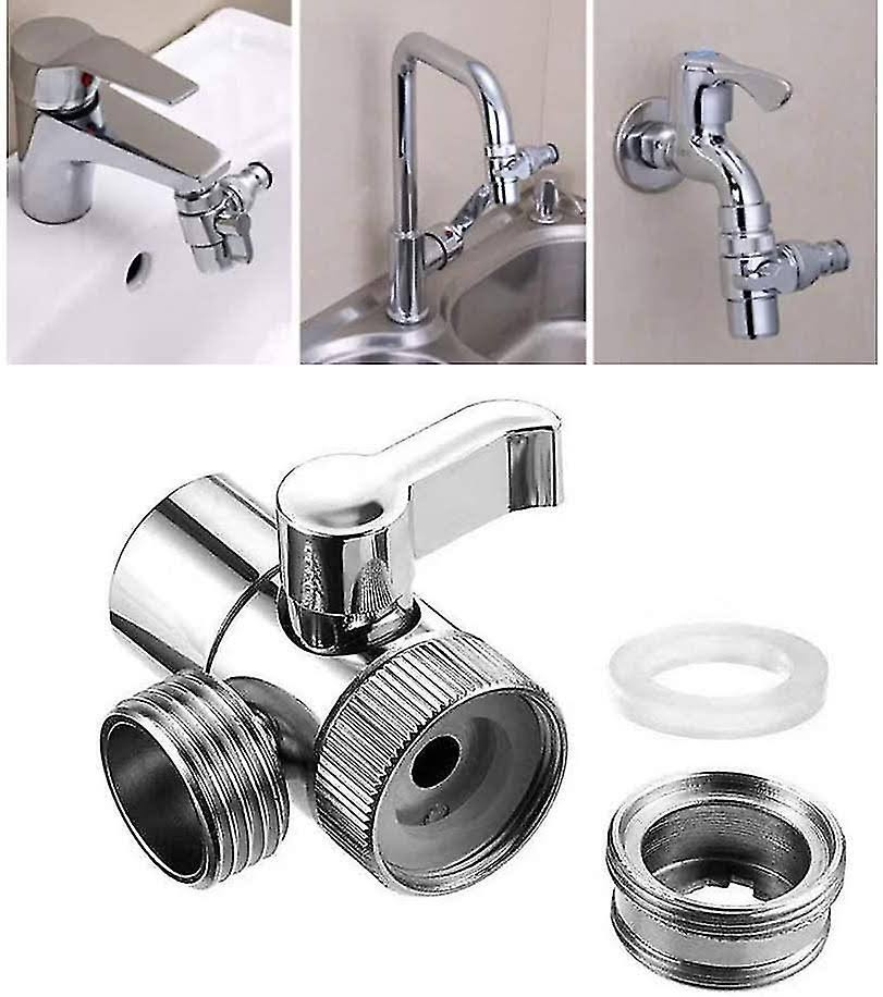

בברז כזה לא תוכל להתחבר.
(אלא אם כן תחבר בקומבינה את המדיח לראש הברז כל פעם שתרצה להפעיל מדיח)
אתה יכול לעשות משהו בסגנון הזה , ולפתח להוציא צינור למדיח, כן לא יראה להיט אבל יעשה את העבודה. כן צריך לבדוק שלברז יש חיבור מתאים כמו בתמונות האלו.
Miata ND2
כדאי שהחיבור למדיח יהיה לפני הידית של הברז אחרת הוא חייב לזכור לפתוח אֶת המים לפני כל הפעלה של המדיח.
אם פעם אחת שכחת אז אתה תהרוג את המדיח (אם זה מדיח טיפש שלא עוצר מעצמו אם אין לו מים).
מנחש שמדובר בדירה שכורה ולכן אתה טוען שאין גישה אל מתחת לשיש.

עוד רעיון שעולה לי זה להחליף את ברז המטבח  לכזה משולב עם ברז מים מסוננים (מיועד לפילטר תת-כיורי). אם הזרם דרך הקו שמיועד למים מסוננים יספיק (מניח שבלי פילטר אפשר להזרים שם לא מעט) אז אפשר לחבר אל הפיה שלו את המדיח עם מתאמים כלשהם ולהשאיר אותו פתוח קבוע. בארץ כמעט ואין ברזים כאלו, אבל באמזון אפשר להזמין באיזה 200 ש"ח (או בעליאקספס כמובן).

המפצל שמתחבר לפית הברז, כפי שהוצע כאן, לא מתאים לפות"ש, שציין שיש לו ברז נשלף.
הכיוון של אלכס הוא הכיוון הנכון.
