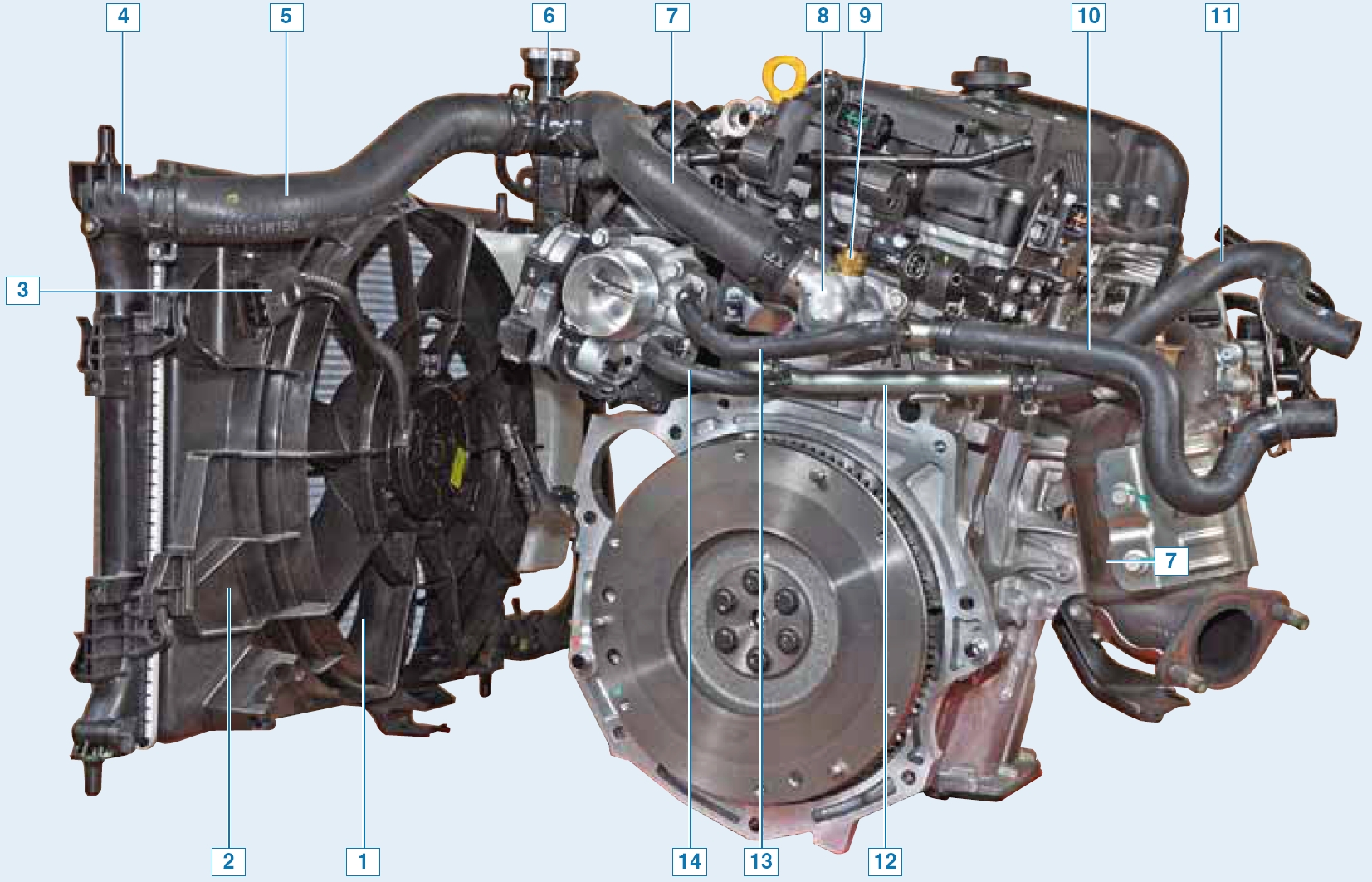

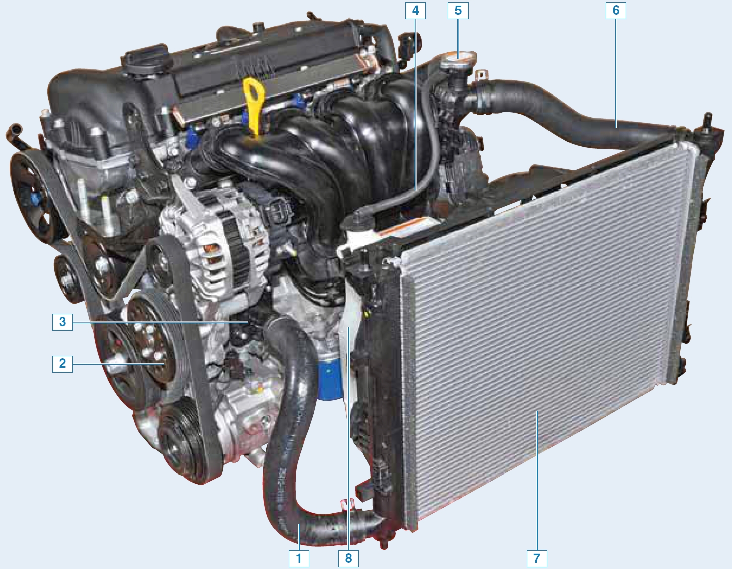

זו מערכת של רכב ידני ללא קולר גיר.
1 ו-6 כניסה ויציאה לרדיאטור,  4 יציאה לעודפים.
10 ו 11, לפנימי.

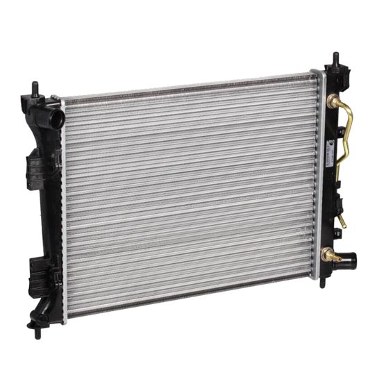

תמונה מהאינטרנט, לא יודע אם זהה לשלך.
החיבורים המוזהבים הם של קולר גיר.
radiator-ohlazhdeniya-kia-rio-3-osnovnoj-2011-2017.jpg.18563187c4201028b64f1f37abdf0fbb.jpg
מה שאני שמתי זו סכמה מדוייקת של האוטו שלו (קיה ריו 2017 1.4). רק לא מוצא תרשים כזה  של לרכב אוטומטי.
