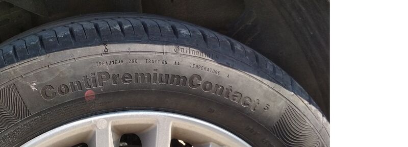

נוהג על קונטיננטל   215/55/17  94V  CPC5,
37K ק"מ  ו3 שנים.
רועש מעט אבל אחיזה מעולה.
