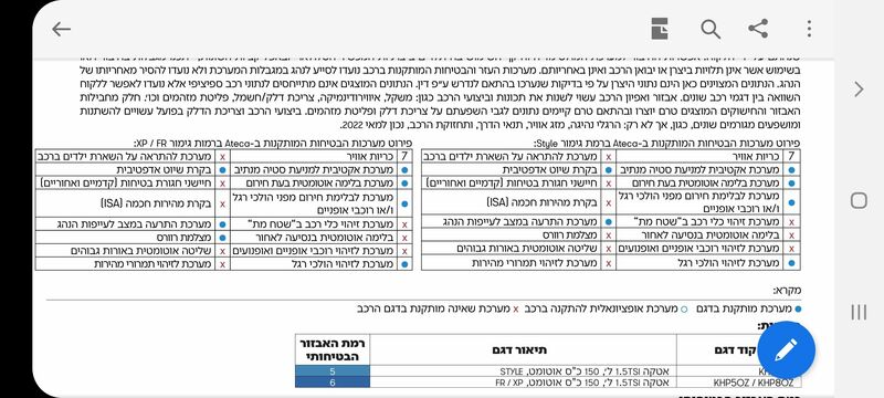

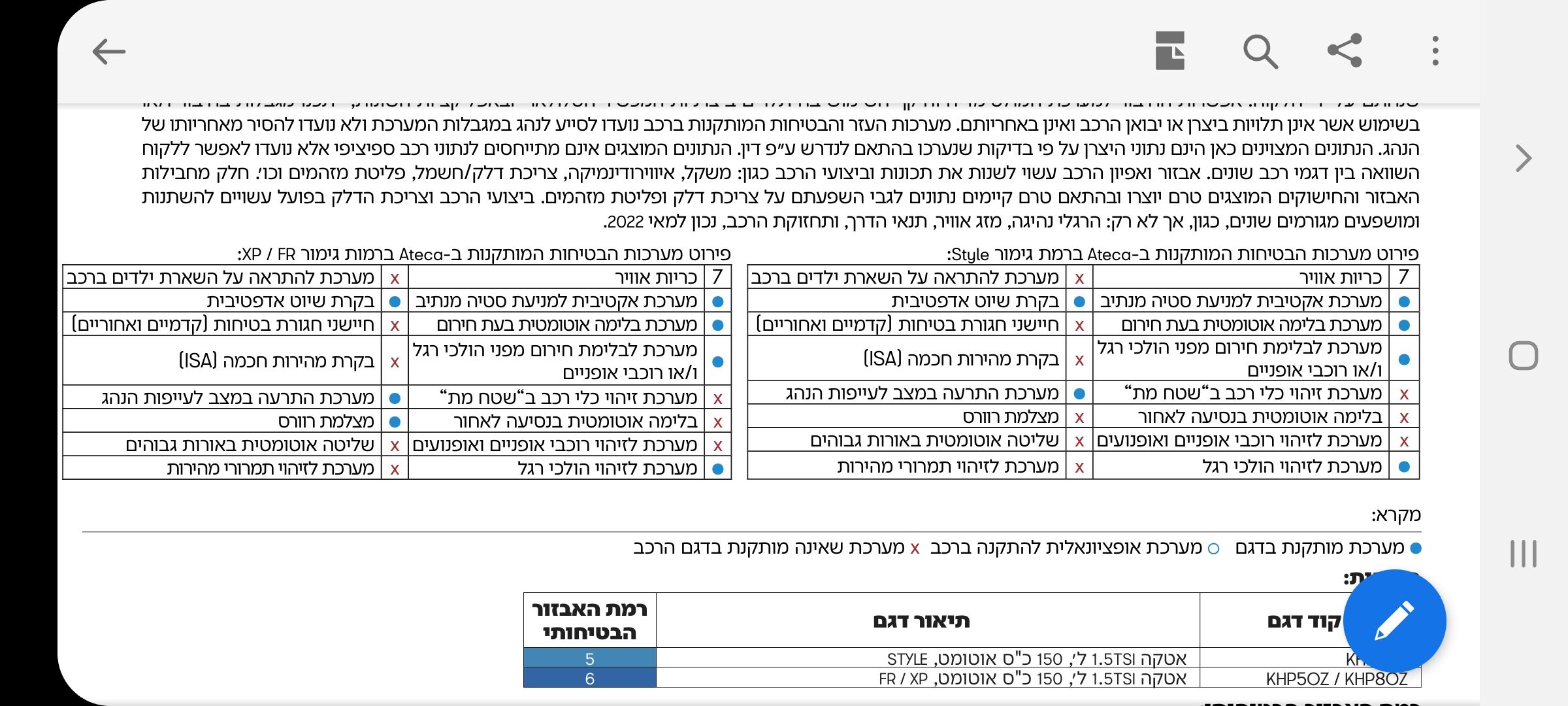

קארוק לא מגיע בשום גרסה עם חיישני נסיעה קדמיים אקטיביים
אחוריים כן, מסטייל כולל תנועה חוצה אך לא קדמי וחבל
באטקה אין כלל בלימה אקטיבית הן בנסיעה לאחור והן קדמי, לא הייתי קונה
