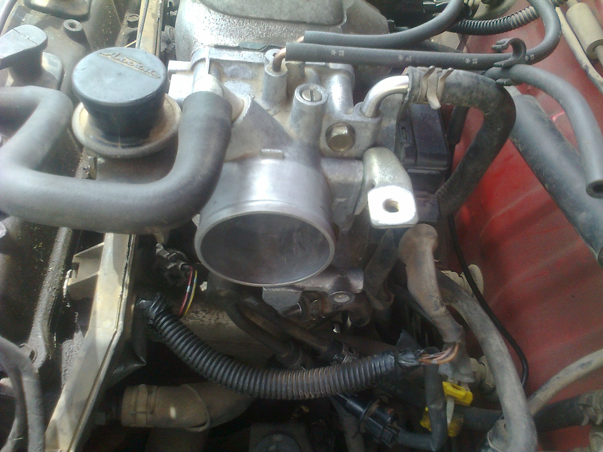

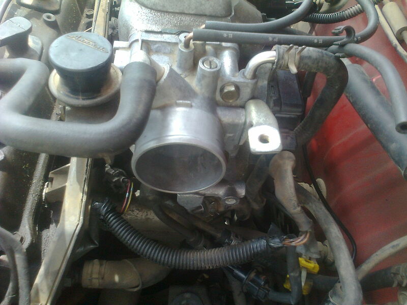

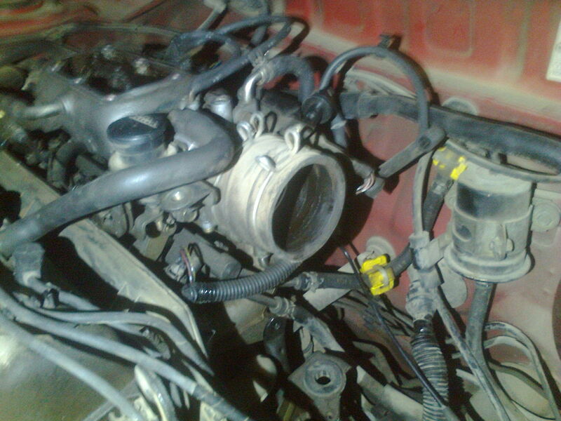

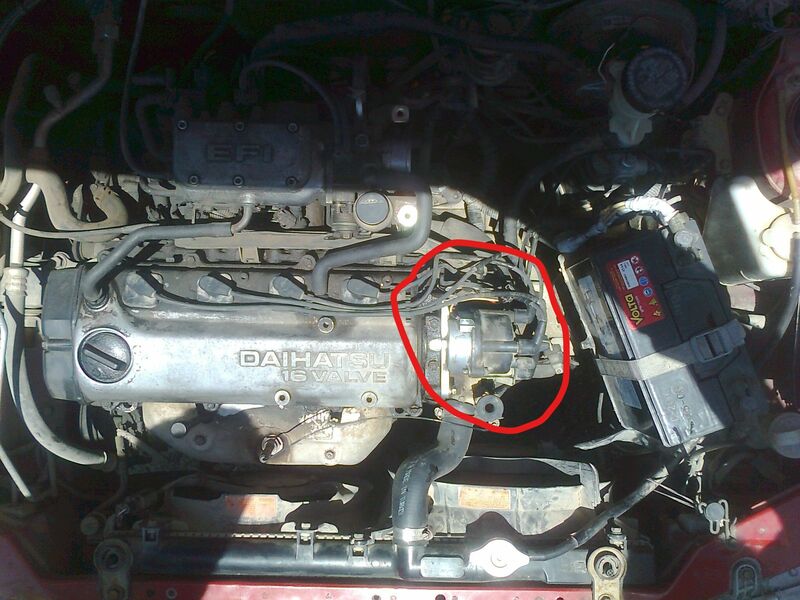

קודם כל מהתמונה נראה שאין לך צנרת כניסת אויר ובית פילטר אויר.
חיישן MAP צריך להיות על סעפת היניקה. לא מכיר את הרכב שלך כדי להגיד איפה אבל אם תעלה תמונה ברורה יותר של תא המנוע יהיה אפשר לעזור לך.

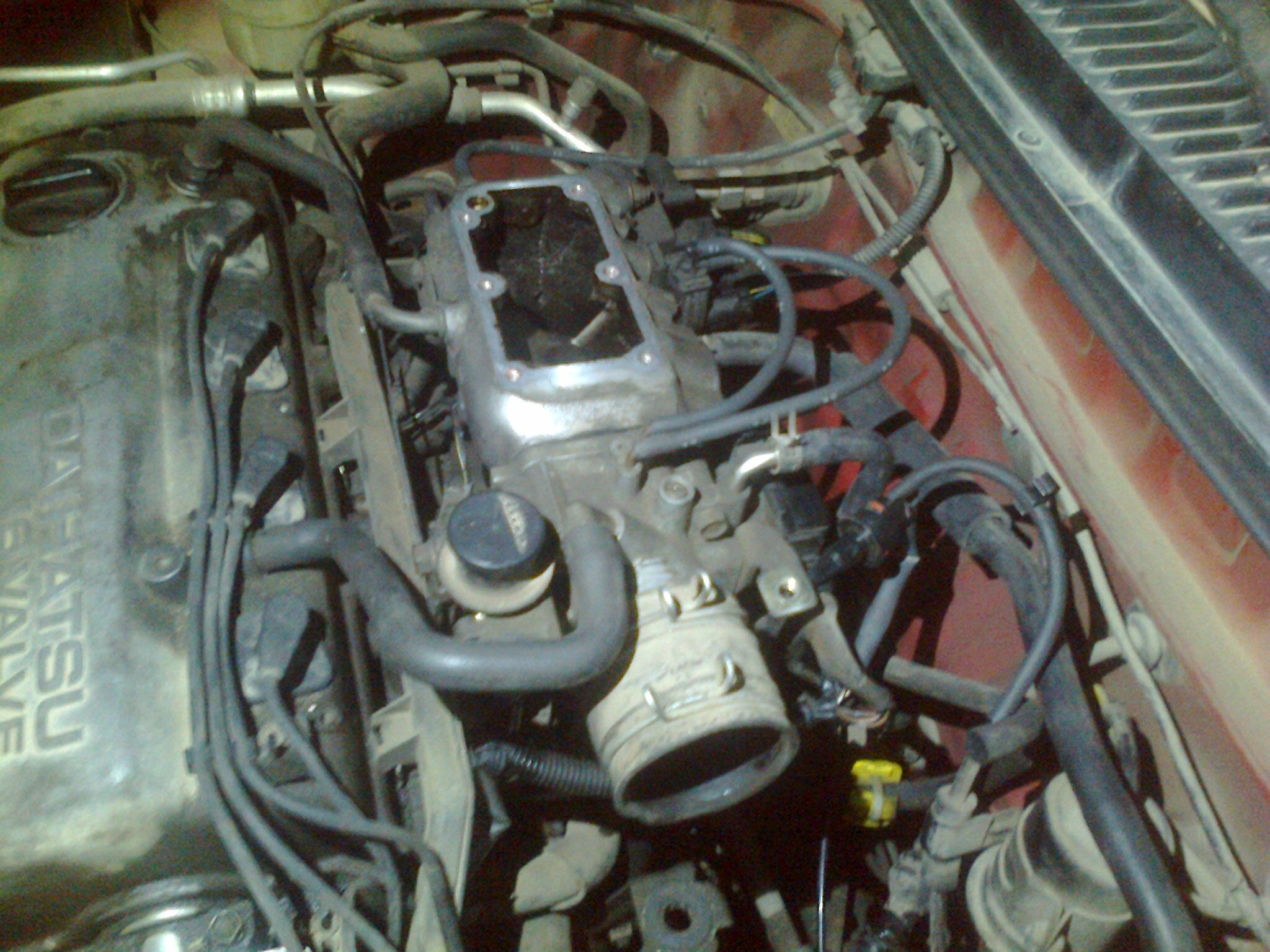

לפני 4 שעות, SlowRide כתב:
אני פירקתי את הכונס אוויר בשביל גישה למפלג
אשתדל בל"נ להעלות תמונות ברורות יותר או סרטון

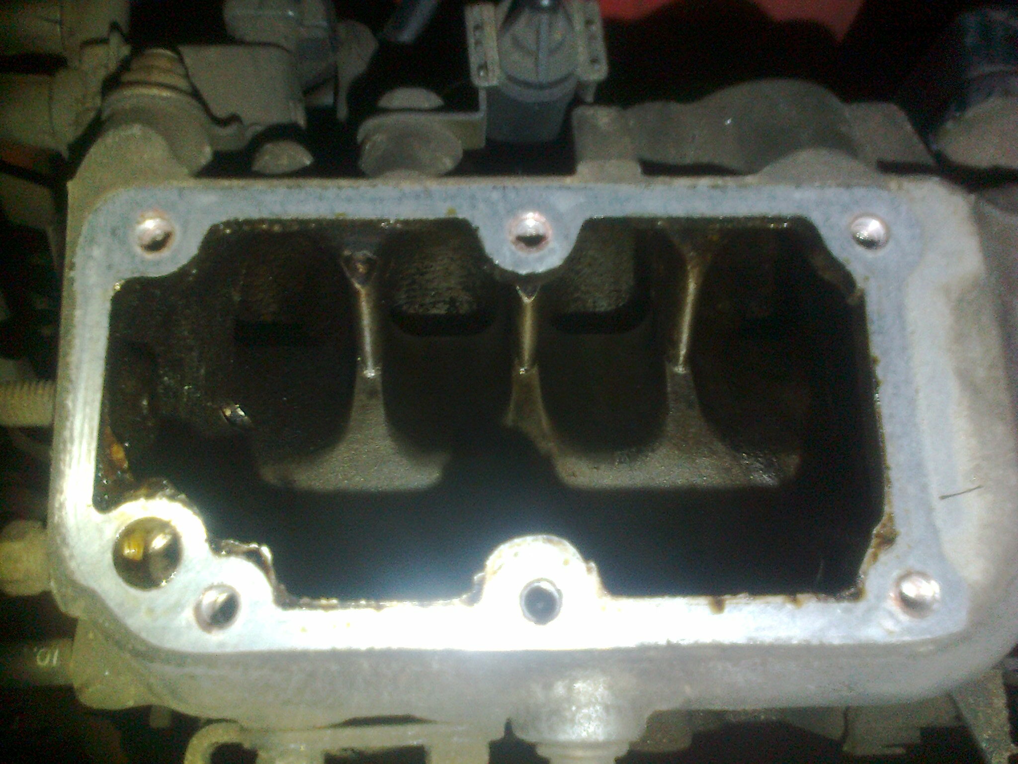

מצערת זה לא הדבר הכי נקי בעולם, אבל פתחתי את המכסה ולא היה נראה משהוא חריג.
ואף פעם לא הזזתי את המצערת אז אין סיבה שזה פתאום יזוז מהמקום, וזה ודאי לא זז מאז שהאוטו נסע חלק.

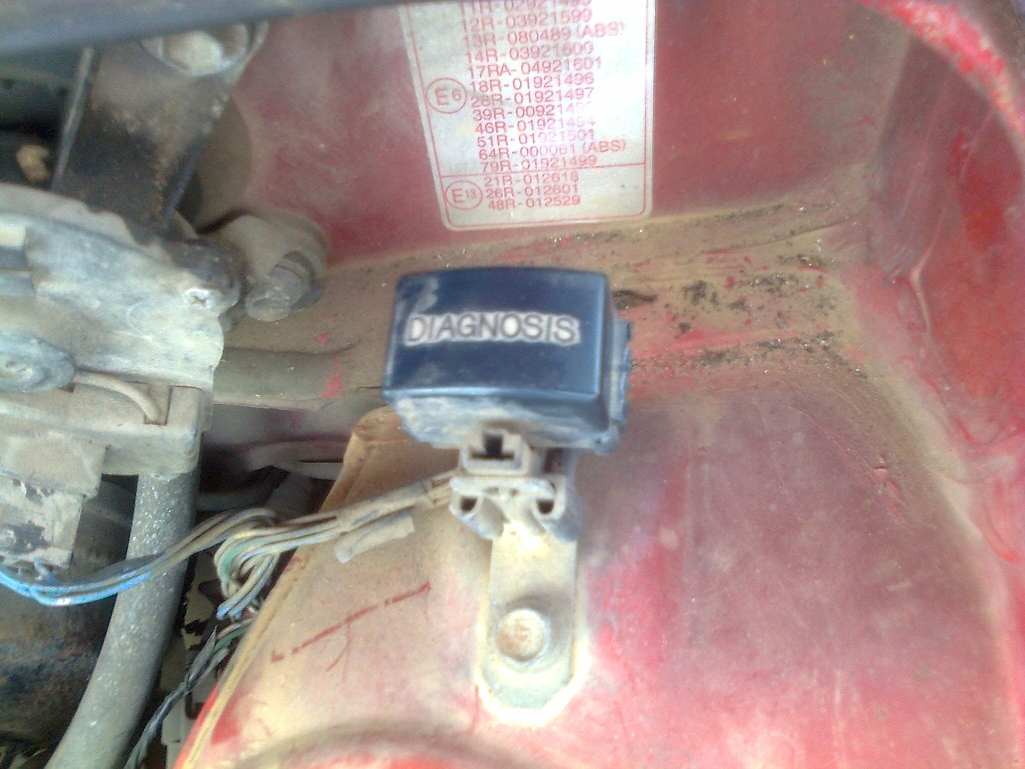

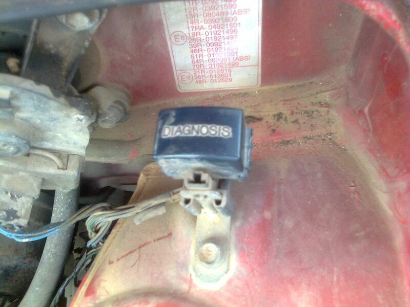

אולי משהו יודע איפה אפשר להשיג חיבור למחשב של האוטו הזה?

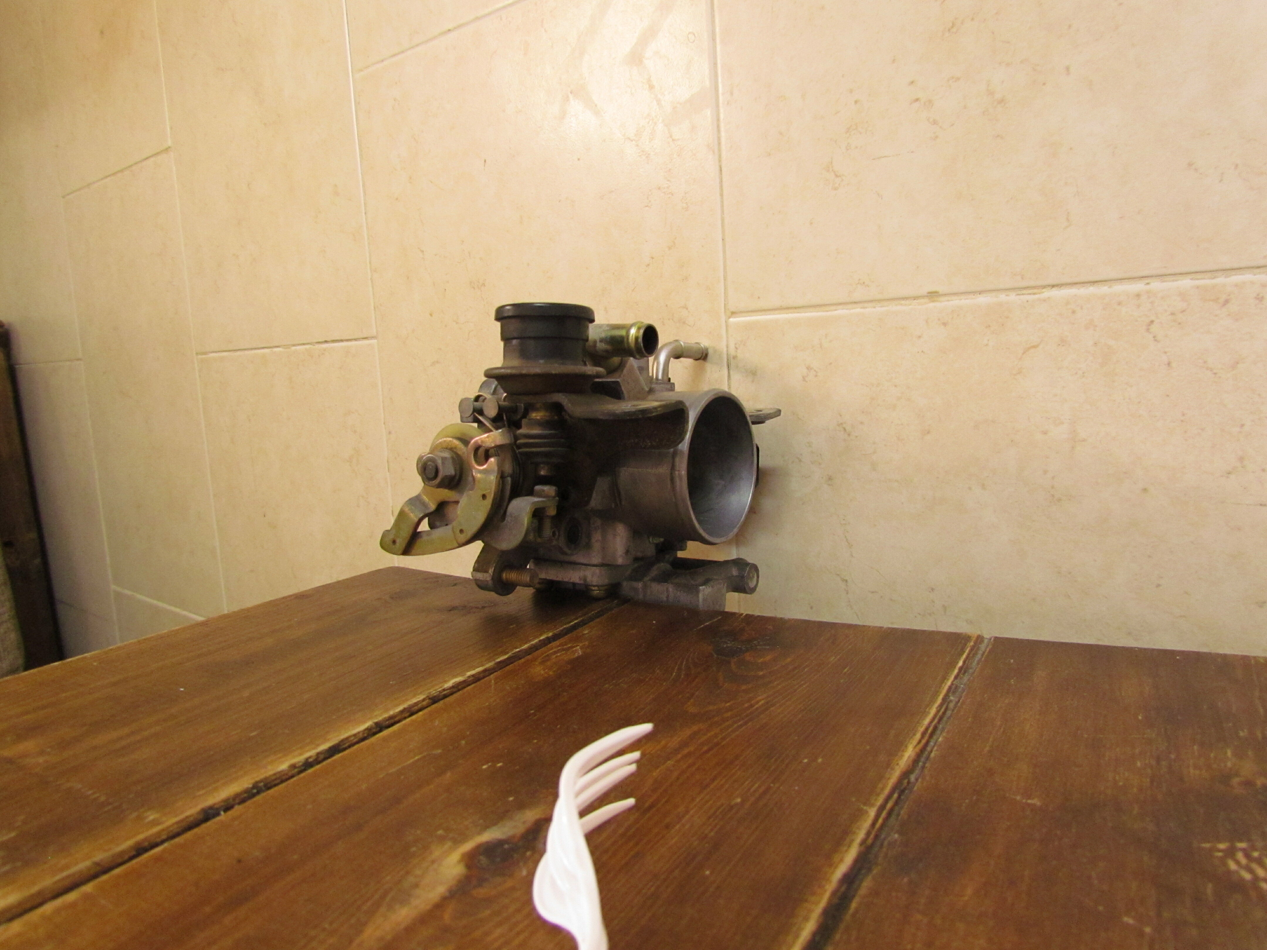

981212631_0319.thumb.jpg.fd03f797774e77d59ff4f6224aef9c70.jpg948763659_0318.thumb.jpg.67fecee4c314c44fd23d15b66f741d72.jpg1538065351_0317.thumb.jpg.5c3745bd27b3210c0f7757fe6531b0e4.jpg659990871_0316.thumb.jpg.50dd1b3816a691d92ff2909f0cc5c5ca.jpg1734592568_0315.thumb.jpg.e223fa96064155bd5dcb481a62ed2b28.jpg1367549898_0314.thumb.jpg.fdd9b9018eed4b332593b2c7474390e0.jpg

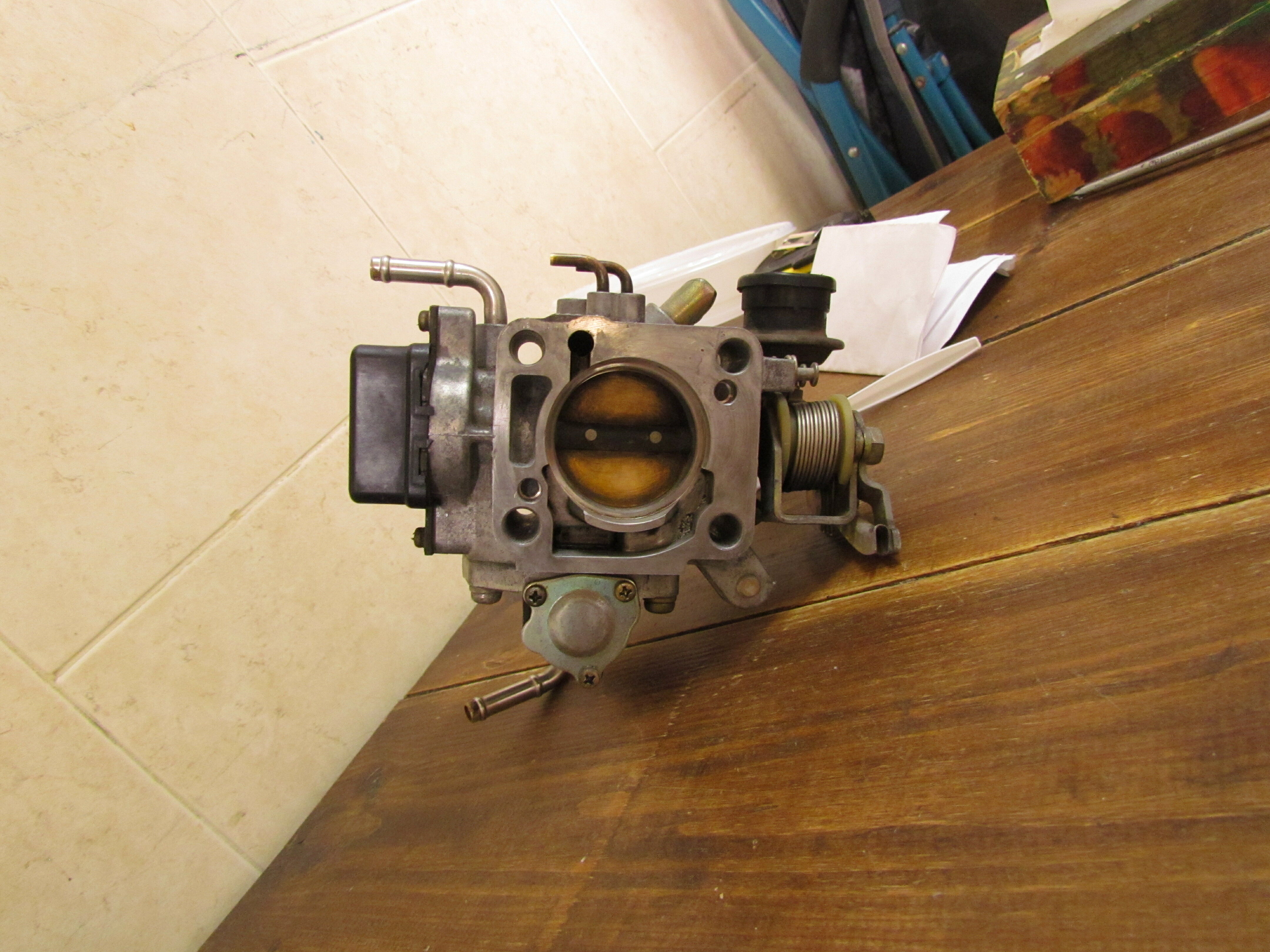

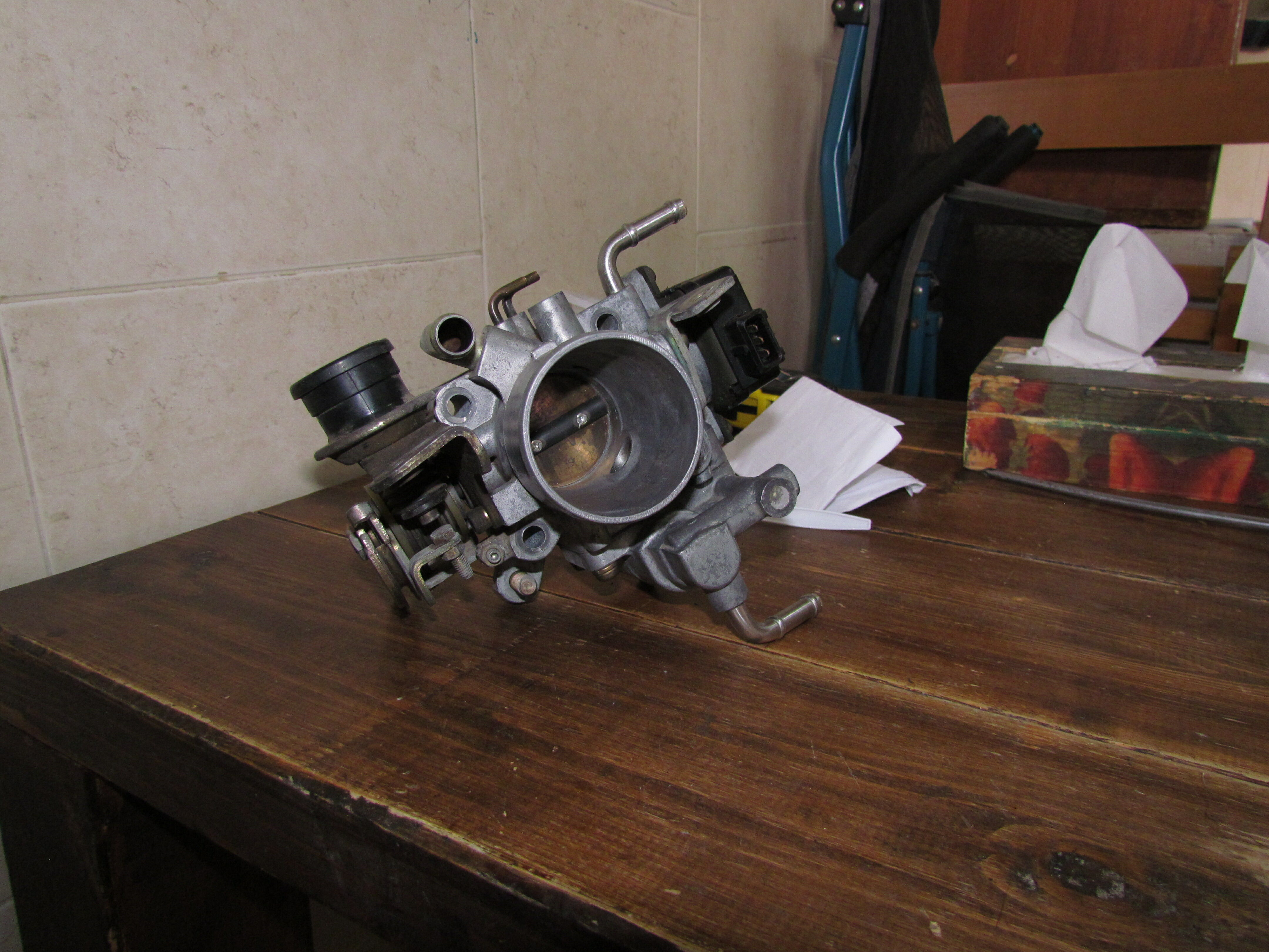

זה תמונות של המצערת מכל הכיוונים (חוץ מהלמטה) אשמח להכוונה בעניין החיישנים שעליה

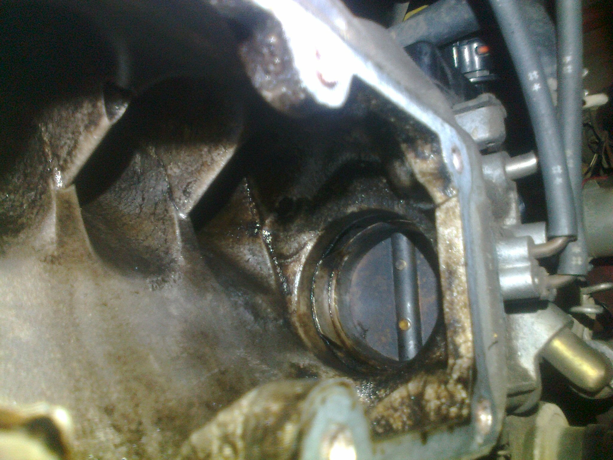

אתמול פרקתי את המצערת וניקית כמו שצריך.
עכשיו הוא נראה ככה.
IMG_0009.thumb.JPG.710c199af630833d49627fe17b140c0b.JPGIMG_0008.thumb.JPG.986ae0e056657742464f6204ccf7ba66.JPGIMG_0011.thumb.JPG.db6d0182c0d67ead097337e666ac9ec5.JPG
בינתיים האוטו לא מניע עדיין (אולי זה סתם כי המצבר כבר עייף 😉)
אבל אשמח אם משהו יוכל לומר לי מה הם כל החיישנים שעל המצערת.
אני מנסה להבין גם מה זה החיבור הזה.
נב: משהוא יודע מה התפקיד של החלק הזה?
יש שם פיטר קטן והוא מוציא אוויר כשלוחצים לו למטה.
