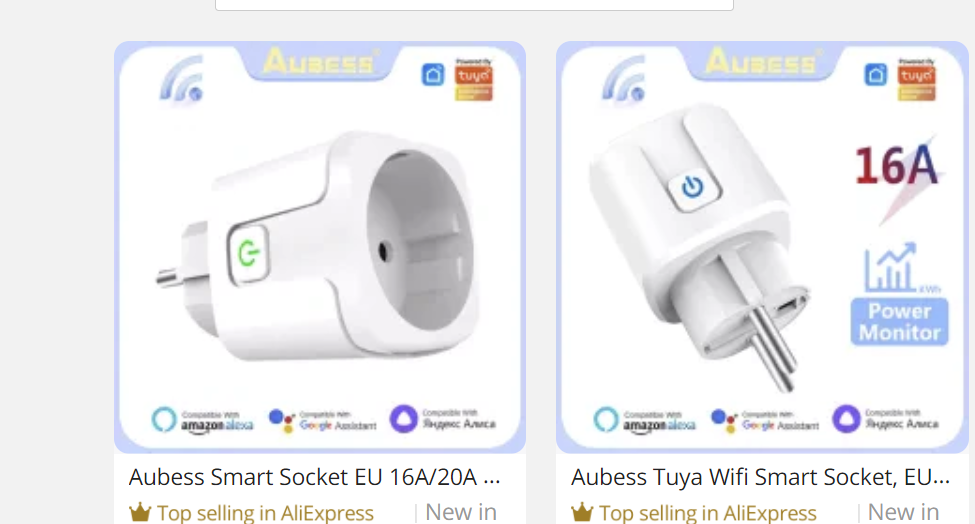

אני מסתכל באבו-עלי על מוצרים וכל שקעי החשמל שראיתי שם שונים מהשקע הישראלי הסטנדרטי.
-יש לשקע הישראלי שם כלשהו? ממה שראיתי שקעי 220 ג'נריים שם הם EU ויש סיומות שונות למדינות שונות.
-לאיזה מתאם אני זקוק כדי לחבר את שקעי ה EU (בתמונה) לשקע ישראלי כולל ההארקה?
כן. השקע הישראלי הוא שקע Type H. ייחודי לישראל. למה לא אירופאי? למכון התקנים הפתרונים. לפחות אם לא צריך הארכה השקעים יודעים לקבל גם שקעי Europlug.
אכן. צריך מתאם Schuko E/F כזה:

תודה, אני צריך את L?
אני זקוק לשני מתאמים, אחד מהקיר לשקע החכם (ישראלי->EU) ועוד אחד מהשקע החכם להתקן בשימוש (EU->ישראלי). לפי המחירים באמזון מתאם בודד עולה יותר מהשקע החכם....

נכון, זה מה שאני צריך (ואת ההופכי שלו), חבל רק שזה ב KSP שנשבעתי שיותר לא יראו ממני שקל בחיים...
יש באבו עלי שקעים חכמים עם שקע ישראלי, כמו שמורפיקס ציין, רק שהם הפוכים, כנראה יותר נוח להם לייצר ככה.

יש פה בעיה לצרף קישורים של אליאקספרס, ראיתי את זה בהרבה שרשורים, אולי @פבל יכול לשפוך קצת אור.
בכל אופן אל תסתבך עם מתאמים, תרשום בחיפוש
"EU Smart Plug WiFi Socket power energy meter 10A/16A Power Monitor Timing Function Tuya SmartLife APP Control Works"
אחלה שקע שמנטר גם אנרגיה אז תוכל להכניס אוטומציות יותר מגוונות (למשל כשמייבש כביסה מפסיק למשוך חשמל = סיים, ישלח לך התראה וכו'
