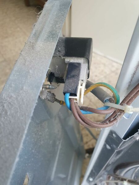

האחרונה מראה את המכלול שבו כבל החשמל נכנס למכונה. מה הוא עושה אגב? בחומים שלו יש מתח.

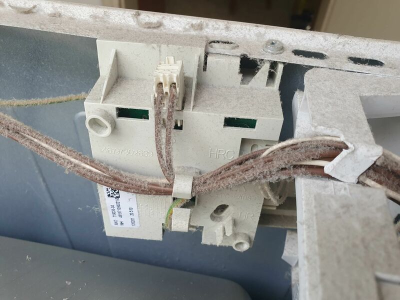

בתמונה האמצעית חלק לא מוכר לי, אשמח להסבר עריכה-יושב בפנים מעגל מודפס

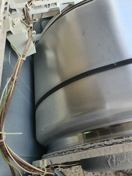

למטה מתחת לתוף יושב כמובן המנוע, לידו הקבל.

אם המכונה בכלל לא עובדת ואף מנורה בפנל לא דולקת הבעיה איננה בתרמוסטטים או בתרמוסטט ההגנה החד פעמי. עלייך לבדוק האם מגיע מתח לכרטיס וגם את הממסר שאחראי על מיתוג מתח רשת החשמל הנמצא על הכרטיס עצמו.
