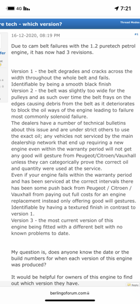

לא תמיד יש אופציה יפנית, שגם תהיה מהנה.
במקרה שלי עם קקטוס טורבו ידנית, די אין לי אופציות אחרות ובטח לא מיוחדות כמו הקקטוס.
מצאתי בפורום ברגלינגו על הסברים בין 3 הגירסאות:
אם מישהו יודע מקט של רצועת דור 3 אשמח לדעת.
כמה שחיפשתי,לא מצאתי מידע מוצק שיש באמת  רצועה דור 3.
זה בהחלט מעניין !
ואולי מישהו מהחברים יכול להביא מידע אמין שהיא באמת קיימת
עריכה אחרונה על ידי yoni2sh
לא נראה לי סביר שחברת חלפים מוציאה "סתם" רוויזיה חדשה של הרצועה. סביר להניח שהיצרן עובד איתם.
