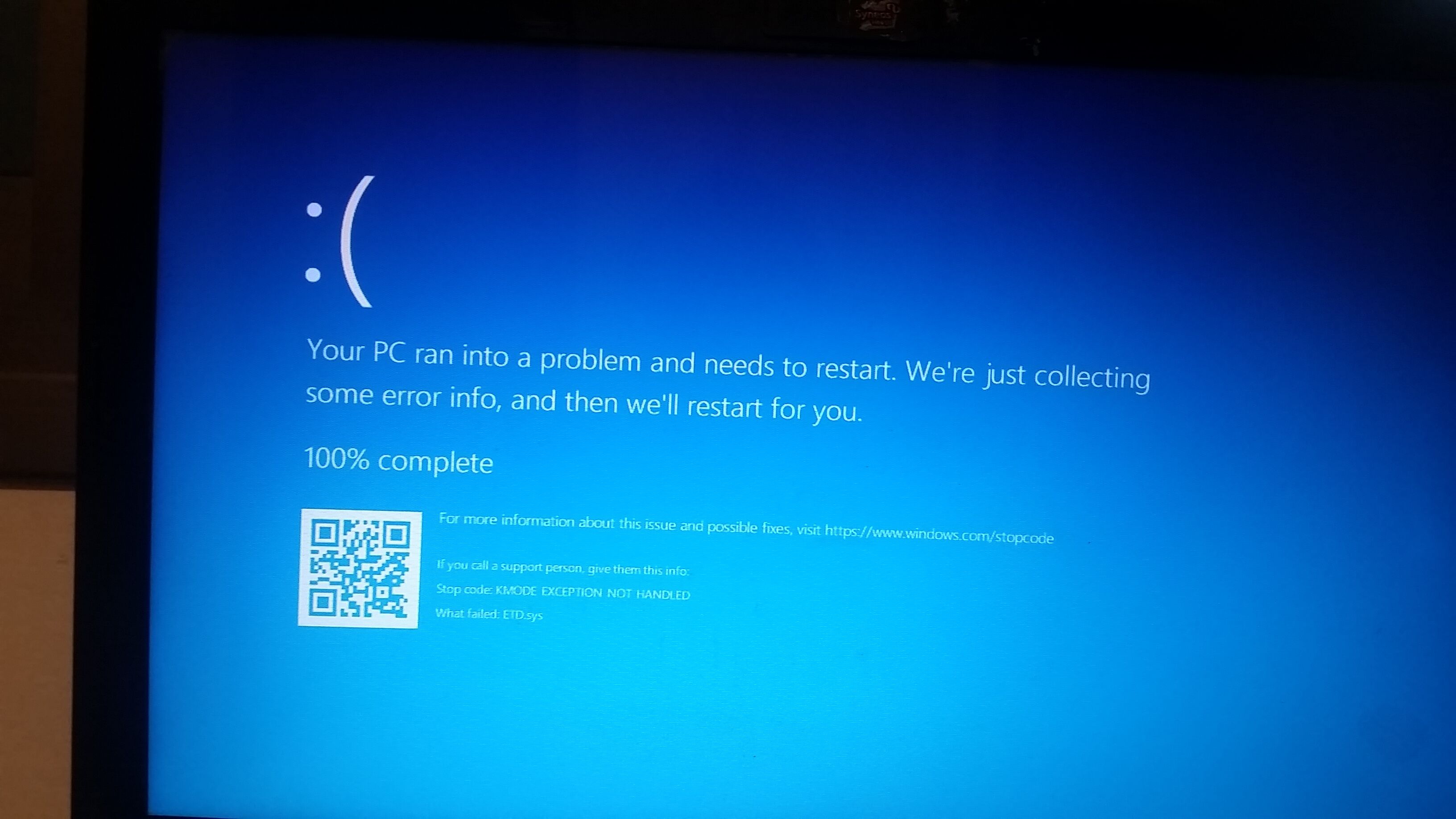

אני נתקל בבעיה עם המחשב, היום ביצעתי משום מה בלהט הרגע עדכון דרייברים שלא ביצעתי מאז ומעולם.  כזה אני, חי על הקצה.
הכל טוב ויפה אבל התחיל להיות לי רעש מדי פעם בשעה לפעמים כמה פעמים בשעה.  רעש של מאוורר תקוע או דיסק(? )
אני די טכנופוב בעניין, קשה לי עם הטכנולוגיה שנקראת מחשב. לא הייתי רוצה עכשיו לפתוח מחדש ולבדוק כמו שאני לא מת על הרעיון של להתעסק עם פתיחת מנוע וכדומה.
מה שאני בא להגיד שעלתה לי הודעה הזו
מה אני אמור לעשות עכשיו?  מה זה אומר?

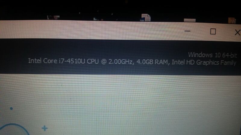

אם זה מעניין ביצעתי את העדכון דרייברים דרך בתוכנה ccleaner
וינדוס 10, מחשב לנובו i74510u

יש מצב שהמחשב שלך צריך ניקוי טוב.
תפתח את המאחורה שלו (לא מסובך, יש שם איזה כמה ברגי פיליפס/טורקס קטנים. בין 6 ל-12 בערך) ותעבור עם מברשת (אפשר כזו של צביעה) או לחץ אוויר על איזור המאווררים וגוף הקירור.
אני רואה שהמעבד הוא מדור 4, כלומר יצא בשנת 2014, אז סיכוי טוב שהוא צריך re-paste. אבל זה משהו שלא הייתי ממליץ לך לעשות לבד אם אתה לא מרגיש בנוח לעבוד בתוך מחשב מפורק.
אחרי כל זה, התקנה חדשה של ווינדוס או תיקון של זו הנוכחית (לחיצה על "restart" תו"כ החזקה של shift ואז בחירה ב-Repair בתפריט) עשוי לנקות כל מיני שגיאות שהצטברו במהלך השנים. אני הייתי ממליץ על התקנה נקיה.
אני כמובן יוצא מנקודת הנחה שדברים כמו בדיקה שה-Ram והאחסון מחוברים כמו שצריך, והתקנת SSD כבר עשית.
לפי גוגל, הבעיה שלך היא בדרייברים של elan - כלומר של הטאץ' פאד. תנסה להתקין אותם מחדש, ואם זה לא עובד הנה מדריך שנראה מאוד ארוך ומקיף ועשוי לעזור: https://thegeekpage.com/kmode-exception-not-handled-etd-sys/
