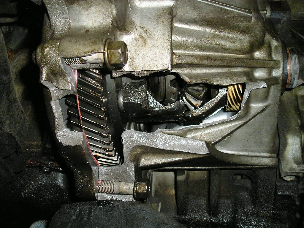

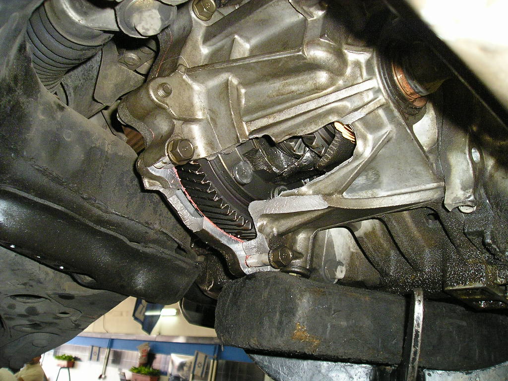

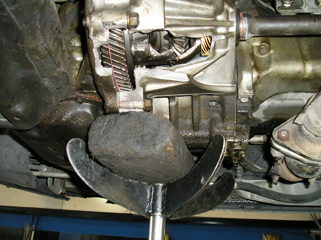

אתמול הוא גרר מאיזור המרכז למוסך בירושלים בו אני עובד (מוסך מורשה למאזדה). במקרה לא הייתי אתמול ולא יכולתי לראות את הרכב. כאשר הגעתי היום בבוקר, הרכב כבר היה על הליפט. נכנסתי מתחת לליפט ובדקתי. גיליתי חור ענק!. גלגלי שיניים (הדפרנציאל) מפורקים ולא מקובעים למקומם. החלקים שנאספו מהרצפה היו : חתיכה מהבלוק של הגיר, גלגל שיניים קטן ועוד כמה פירורים.
אותם לא צילמתי.

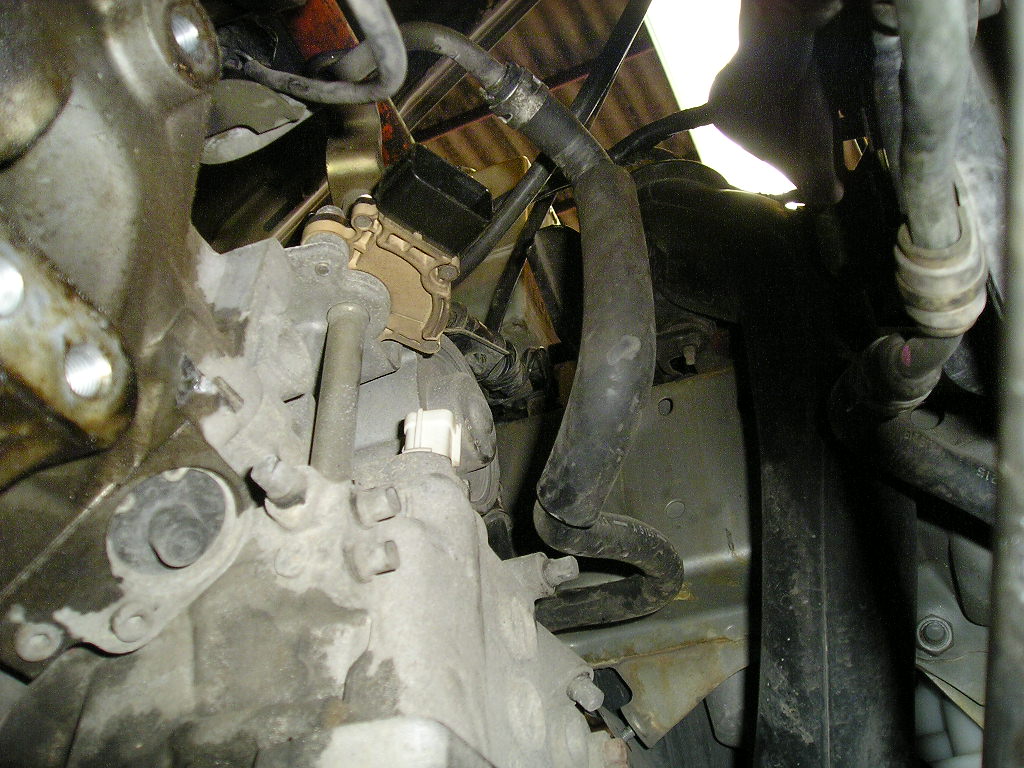

התחלתי לעבוד על הגיר בצהריים בתקווה שאני אוריד אותו עד שעת סגירת המוסך. לא הספקתי. גילינו שמוסכניק חאפר (במוסך מורשה אחד) פשוט ביטל את הקולר שמן. השמן שנמצא בגיר פשוט לא התקרר, ובמשך הזמן הוא איבד מתכונותיו. יכול להיות שזה מה שגרם להתפסות של הגיר ואז לקריעתו, ויכול להיות שלא. (אולי מכה כלשהי). בכל אופן, המוסכניק שהחליף את השמן בגיר הוא חאפר רציני. אנחנו עוד נברר את העניין הזה.
באחת התמונות רואים בבירור את הנזק שנעשה לגיר. בתמונה אחרת רואים את צינור השמן גיר שאמור להתחבר לרדיאטור, אך הוא בעצם מחובר לגיר חזרה.

מעניין כמה כוח צריך בשביל לקרוע חתיכת ברזל יצוקה בגודל כזה....
ראיתי כבר הרבה גירים ומנועים,אבל דבר כזה לא רואים בכל יום.
אם הגיר היה מקבל מכה חיצונית,אז חבר שלך היה צריך להרגיש משהו

אולי באמת חתולים ישנו שם בלילה?
בעיה ביציקה נשמע פחות סביר לאור העובדה שהרכב משנת 96 על הכביש...
יכול להיות שהחומר התרחב והתכווץ הרבה פעמים (גשם, חום, רוח, צונאמי) בתוספת עייפות החומר ובתוספת ביטול קולר גיר והרי מתכון מנצח... מכה קטנה (או אפילו לא) ויש שבר.
איתמר.
איזה מערה !!! חתולים יכלו לישון שם בלילה...
איך קורים כאלו דברים??? או שזה בעיה ביציקה?
אחד הגלגלי שיניים פשוט עף מהמקום וקרע את הבלוק. מה שראיתם צולם מלמטה. היום כשהורדתי את הגיר, גילינו עוד חור רציני מלמעלה.
בכל אופן, גיר משומש כבר הורכב. עכשיו מחכים לצירייה כי הצרייה הישנה נדפקה.
