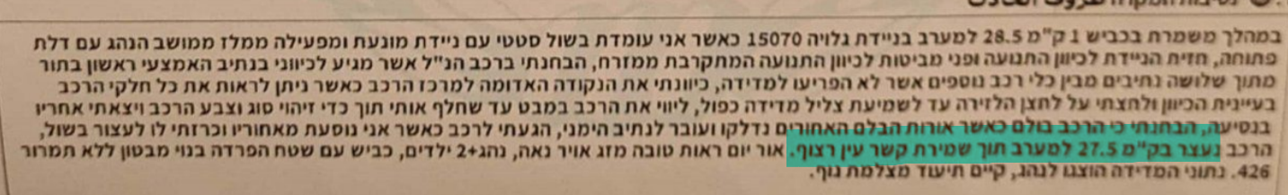

שלום כולם! אשמח להתיעצות לגבי דוח שקיבלתי היום בנסיעה בכביש ירושלים תל אביב.
1. ישנם 3 נתיבים בכביש - אני נסעתי באמצעי כאשר היו 2 רכבים סביבי. ולא זכור לי שאני הייתי הראשון- איך אפשר להוכיח שזה אכן אני הייתי ? ולא אחד מהרכבים שהיו לידי? אבדוק בהמשך מה רואים במצלמת דרך
2. מסתבר שבמקטע כביש הזה(  כמה ק"מ לפני מחלף ענבה) מותר 90 קמ"ש- אבדוק מחר את מיקומי השילוטים- האם לדעתכם זה בכלל רלוונטי? חייב להגיד שהייתי בטוח שמותר לסוע שם 110 - אז שימו לב כולם למקרה שאני לא היחיד
3. הייתה שוטרת יחידה - האם זה בסדר? לא אמורים להיות שניים או רק בלילה?
4. בלמתי ועברתי לנתיב הימני רק אחרי שהיא הייתה לפני ולא כפי שהיא רשמה
5. אני באמת לא מאמין שזו המהירות שנסעתי בה
אשמח לכל עזרה כאן  מה אתם חושבים שאפשר לעשות - תודה!!!!! 🙏

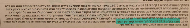

לפני 5 שעות, David32 כתב:
השוטרת מציינת קשר עין רצוף. זיהוי הסוג והצבע רק כסיוע לזיהוי.
דו"ח עשוי לתפארה. ( כמעט ). בשלושה נתיבים יש לעבוד עם אתת.
בדוק את נושא התמרורים מתי ואיך מתחלף ממהירות גבוהה מ 90 קמ"ש ל 90 קמ"ש.
הדבר היחיד שאני לא מבין הוא למה לבחור את הרכב במסלול שאמצעי כאשר בד"כ זה במסלול השמאלי נוסע מהר יותר.
שאר השאלות לא פוסלות את הדו"ח אלא אם מצלמת הדרך שלך תראה מצב שונה מאשר השוטרת מתארת

אני רק שאלה,
הדוח מציין את מיקום הליזרה בק"מ 28.5 ,  מהירות נסיעה 145 קמש
ומקום בו נעצר הרכב, ק"מ 27.5
ז"א מהנקודה בה הרכב חלף את הניידת חלפו בכל שניה 40.3 מטר.
ועד לעצירה מלאה תוך 25 שניות?
צריך לקרוא היטב את הדו"ח
ראשית הניידת מונעת מוכנה לצאת לדרכה
שנית השוטרת מתארת כי הנהג בלם את רכב ועבר למסלול הימני והיא מאיצה
לכן ככל הנראה הפיזיקה מסתדרת בתוך אותו קילומטר.
