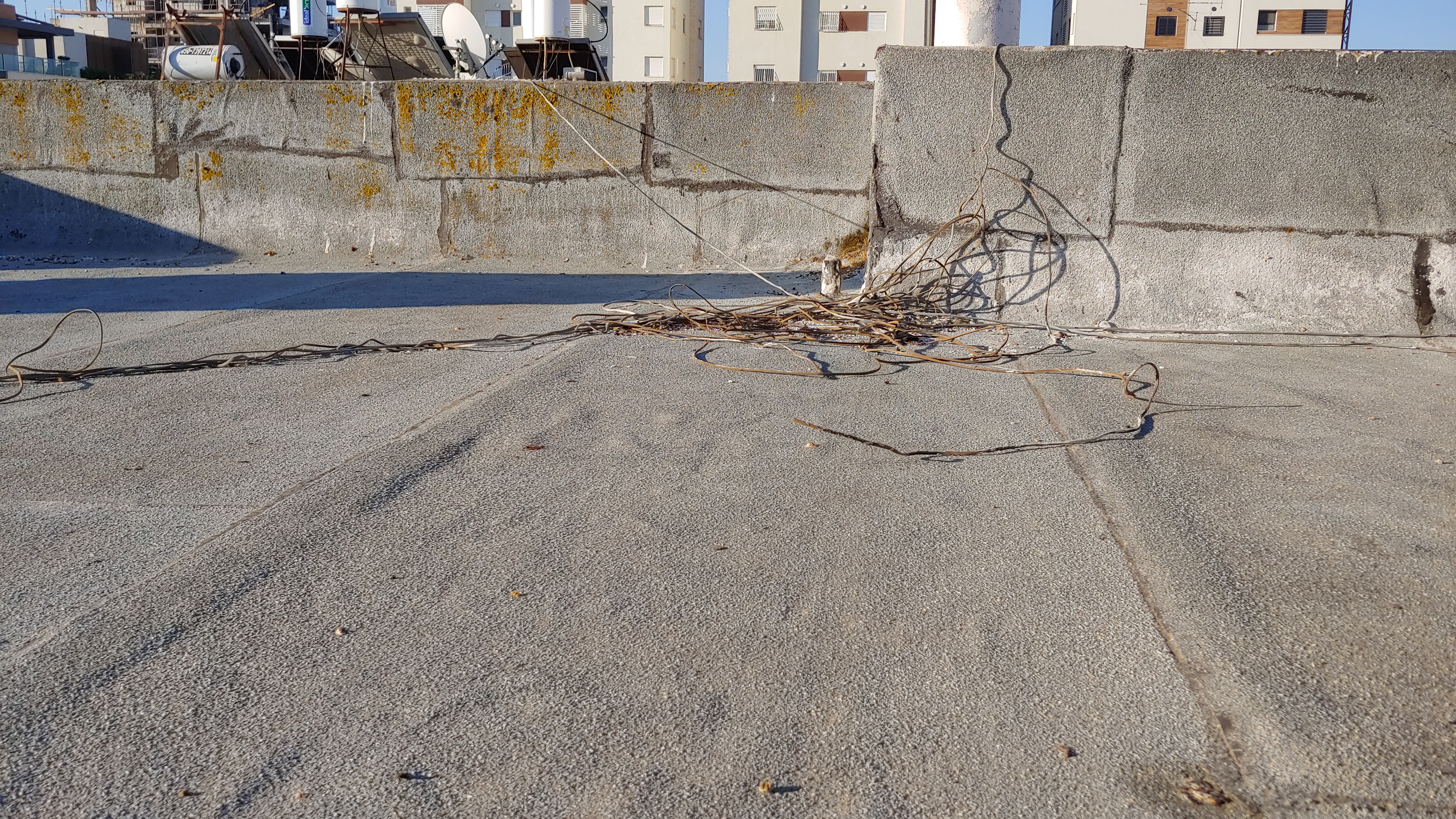

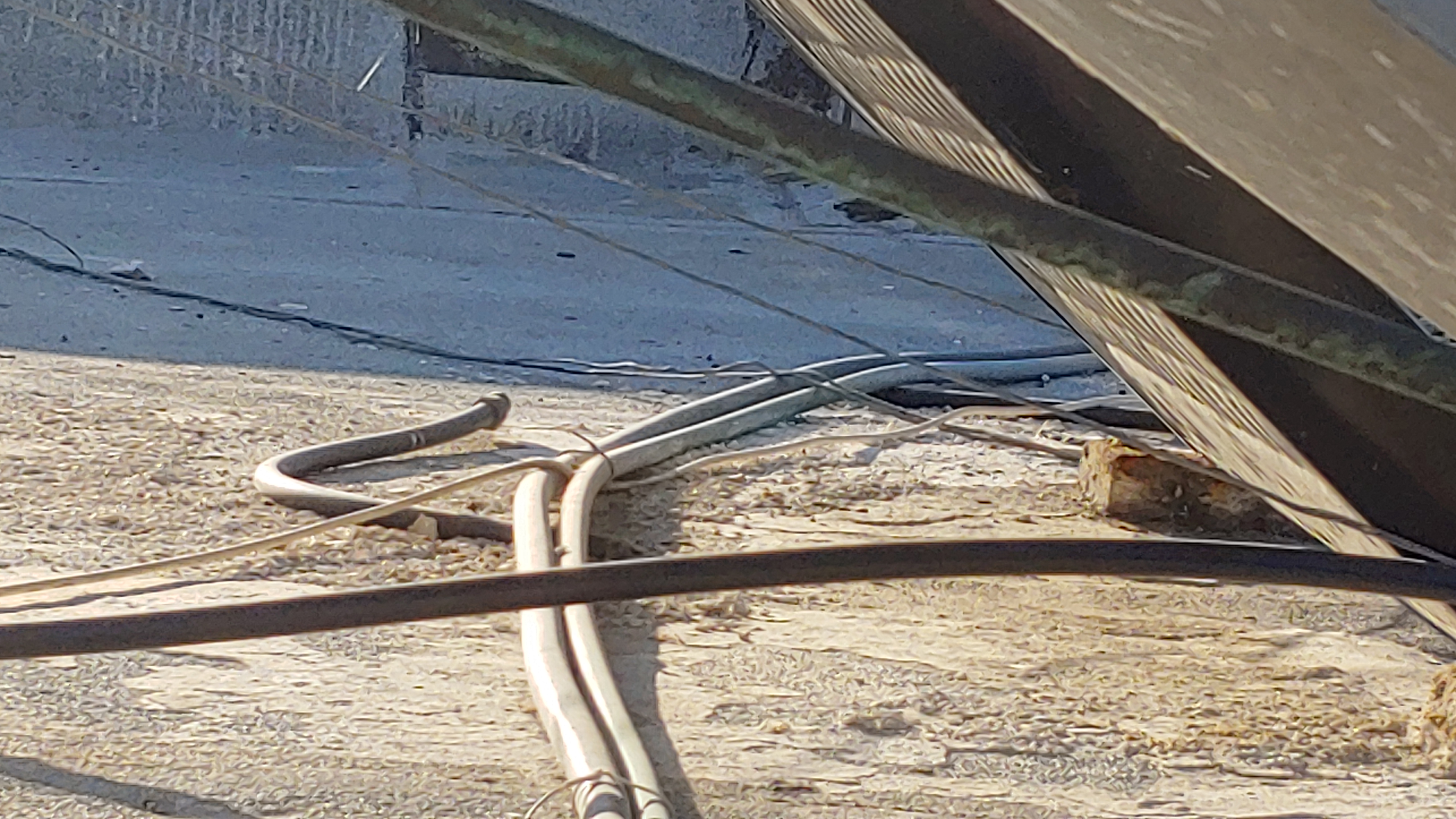

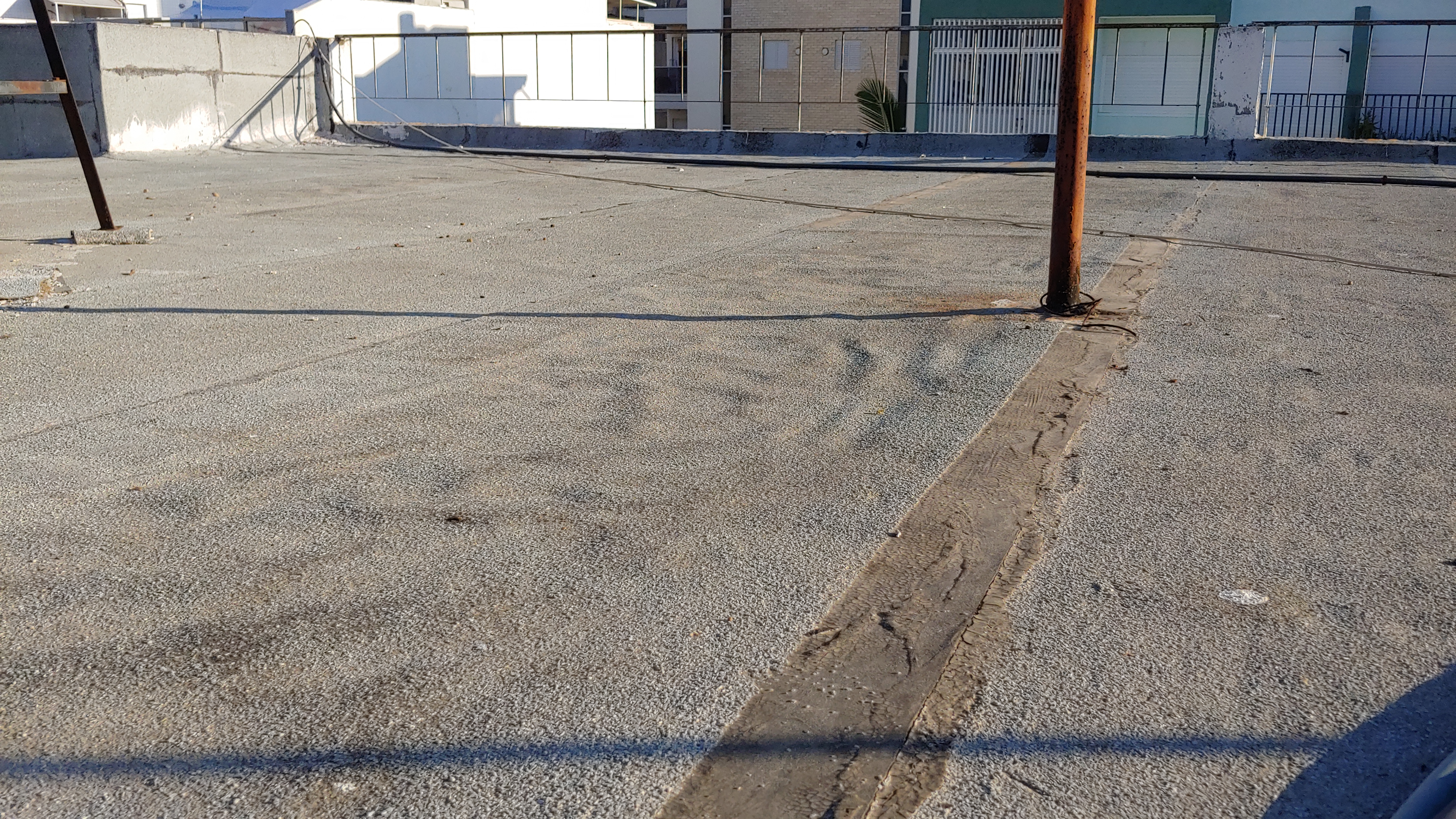

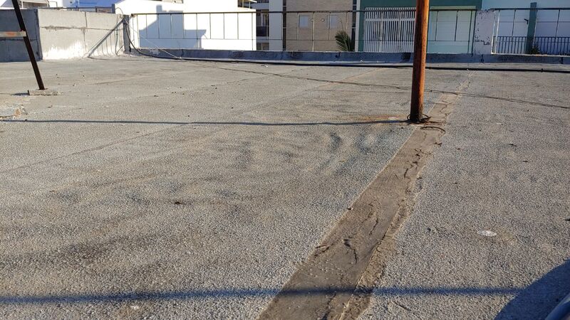

יש נקודה אחת שבה אני יודע שהיריעות נפגעו בגלל נזילה שהיתה באחד מקולטי השמש.
אני מצרף תמונות של הגג.

אריק אני אישית לא מצליח להעריך את המצב מהתמונות, רואים בבירור אזורים שעלולים להיות בעייתיים (חפיפה בין יריעות, עמודים ברזל, צינור אוויר חודר שקשה לראות אם יש קוביה סביבו ומה הפתרון ששמו) אבל לא רוצה לגבב סתם.
נתנו לך פה המלצה, אני נמנע מלדון על חברות וחומרים אבל צריך לוודא אם הסיקה שהומלץ ניתן ליישום ואם נדרש חומר מקשר (יש חומרים שהם פוליאוריטנים וביטומנים, אז נקודת הפתיחה שלי שזה אפשרי).
