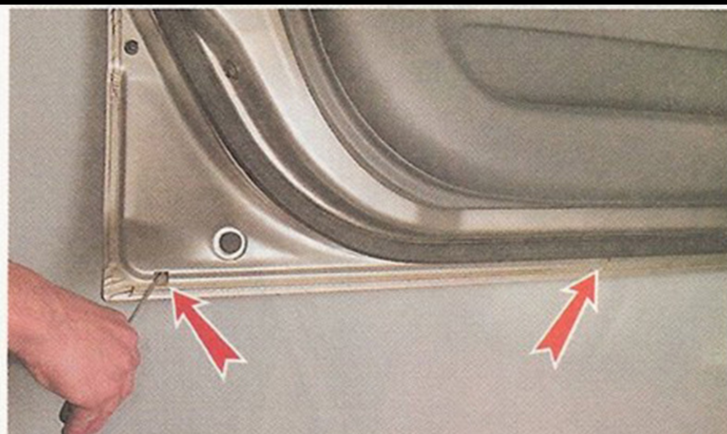

יש לי ברכב את התופעה הנ"ל,
מגיגול, הבנתי שזאת בעיה של הונדה בכללי.
והבנתי שיש ניקוז סתום איפשהו בתוך הדלתות, שצריך לפתוח.
השאלה איפה זה נמצא?
ואיך ניתן למנוע את זה להבא? מה גורם לזה?
בתאריך 17.11.2020 בשעה 21:36, Buki כתב:
יש שם כ 4 חורים. תוודא שהם פתוחים.
תודה, זה אכן היה סתום, תקעתי שם צ'ופסטיק ופתחתי את הסתימה.
למי שמתעניין, בדלתות הקדמיות יש שלושה חורי ניקוז, באחוריות יש אחד (בדגם סדאן).
הבנתי שהמים כן יכולים לפגוע ברמקולים. אולי בטווח ארוך אולי כדאי לפרק את החיפוי של הדלת ולעבור שם עם שואב אבק, אחרת נשמע שזה יחזור שוב.
  • מעניין 1
שואב אבק פחות יעזור, צריך לנקות עם סמרטוט את הבוץ הלח שהצטבר שם, גם כדי שלא תתפתח חלודה בתוך הדלת.
הפגיעה ברמקולים זה החלק שבקטנה - זה יכול ליצור חלודה ונזק לשאר האלקטרוניקה בדלת אם זה מצטבר יותר מדי.
ממליץ פעם בשנה לעבור על חורי ניקוז לוודא שהם לא חסומים.

אני שואל על ההנדסה ככה זה צריך להיות? היו לי רמקולים איכותיים שנתיים. שמכרתי את הרכב רציתי לקחת אותם ולשים דגם פשוט. ראיתי הכול חלודה השארתי אותם. אז אני מבין שמים פוגעים בהם חופשי.
לא אמורה להיות יריעת ניילון בין הדיפון למתכת של הדלת שמגנה גם על הרמקול?
יריעת הניילון אינה אטומה. יש בה חורים לידית פתיחה, חוטי חשמל, וכו׳. במקרה של הוצאת הדיפון לצורך תיקון כלשהו, זה מצריך לרוב את הוצאת היריעה שכבר לא חוזרת למצבה המקורי לאחר מכן.
החורים לחוטים ולידית מינימליים לגודל הנדרש וגם הם מודבקים סביב הפתח, לפחות ממה שיצא לי לראות ברכבים אחרים.
עשיתי פעם פרוייקט כזה ברכב הקודם שלי של חידוש היריעות בדלתות בגלל שהדיפון התחיל להיספג במים בחורף. צריך ניילון עבה ואיכותי ומשחת אטימה לסאנרוף. חותכים יריעות חדשות לפי הצורה של היריעות הישנות ומדביקים לדלת עם המשחה.
