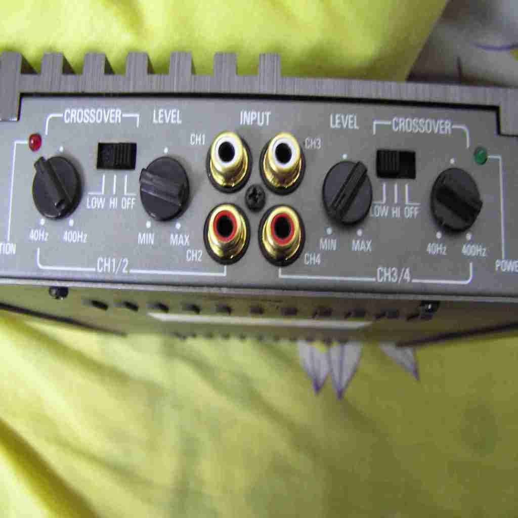

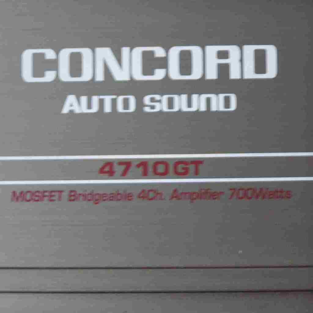

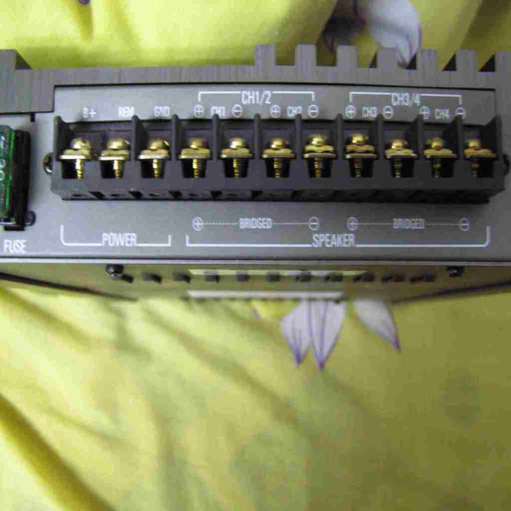

ציוד קיים : מגבר (מצורפת תמונה), לא מבין במגברים לא יודע כמה אפשר לחבר אליו, מישהו פשוט נתן לי אותו ובגלל זה מצורפות התמונות

יש לך מגבר ארבעה ערוצים נתחיל בזה. אתה יכול להגביר איתו 2 רכיבים לבחירתך. האופציות העומדות לבחירתך הן כאלו:
1. קומפוננט קדמי+אחורי
2. קדמי+סאב
3.אחורי+סאב
במקרה ואתה מעוניין גם ברמקולים קדמיים, אחוריים וגם סאב, תצטרך לרכוש עוד מגבר 2 ערוצים (עדיף מונובלוק) בשביל הסאב במיוחד. אני מחכה לתגובה ממך ואז אוכל להמשיך לעזור לך בהמלצות לגבי התקציב של ה-3500 שקלים שזה תקציב יפה למתחיל ואוכל לתת לך המלצות לפאנל+קומפוננט+סאב.
