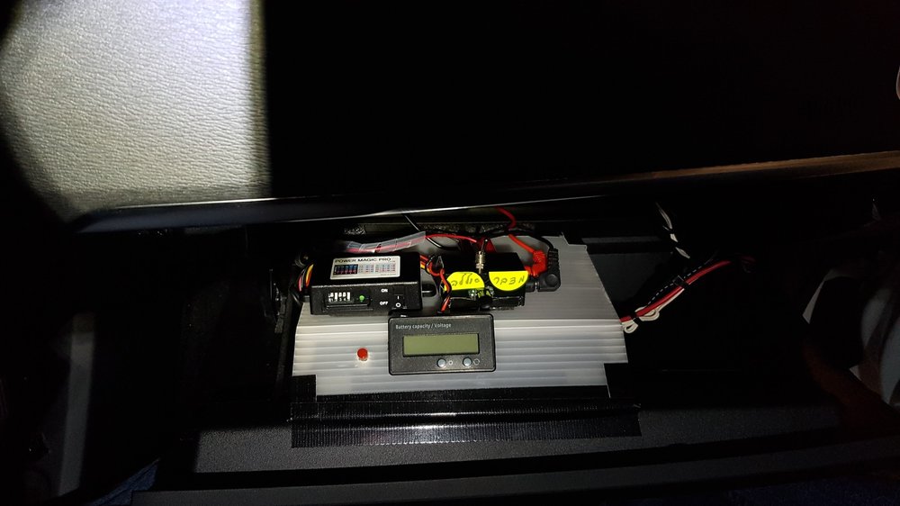

משתף לגבי פרויקט נחמד שעשיתי לאחרונה. לאחר שדרוג המצלמות החלטתי לטפל בצורה מעמיקה בנושא צילום בזמן החניה.
כידוע יש שתי אפשרויות לספק אנרגיה לצילום בזמן החניה - באמצעות סוללה חיצונית או באמצעות מצבר הרכב.
לכל שיטה יש את ההיתרונות והחסרונות שלה. אף אחת מהאפשרויות לא מושלמת.
הפתרון שמצאתי - אפשרות לבחור בין שתי השיטות בעזרת קופסת חיבורים ומפסק בתוך תא הכפפות.
אם אני בוחר במצב "סוללה חיצונית" אני יכול להגיע לזמן צילום של למעלה מ40 שעות צילום ברצף מזוג מצלמות - קדמית ואחורית.
החיסרון - לא מומלץ לשימוש בימי הקיץ החמים כאשר הרכב חונה בשמש בשל השימוש בסוללת ליפו גדולה.
כמו כן המצלמה לא נכנסת למצב אוטומטי למצב "חניה". לאחר כיבוי הרכב יש להפעיל את הסוללה ואח"כ את המצלמה.
כמובן שהסוללה נטענת בזמן הנסיעה. מדובר בטעינה מהירה בזרם של 4A.
נסיעה של שעה מספיקה להטעין את הסוללה לשעות רבות של צילום בזמן חניה.
במצב צילום "מצבר" אני מקבל למעלה מ12 שעות של צילום מזוג המצלמות בכל מזג אוויר, לפני שמנגנון ההגנה מכבה את המצלמות כדי להימנע מפריקת יתר.
כמו כן במצב זה המצלמה נכנסת למצב "חניה" באופן אוטומטי מיד לאחר כיבוי הרכב.

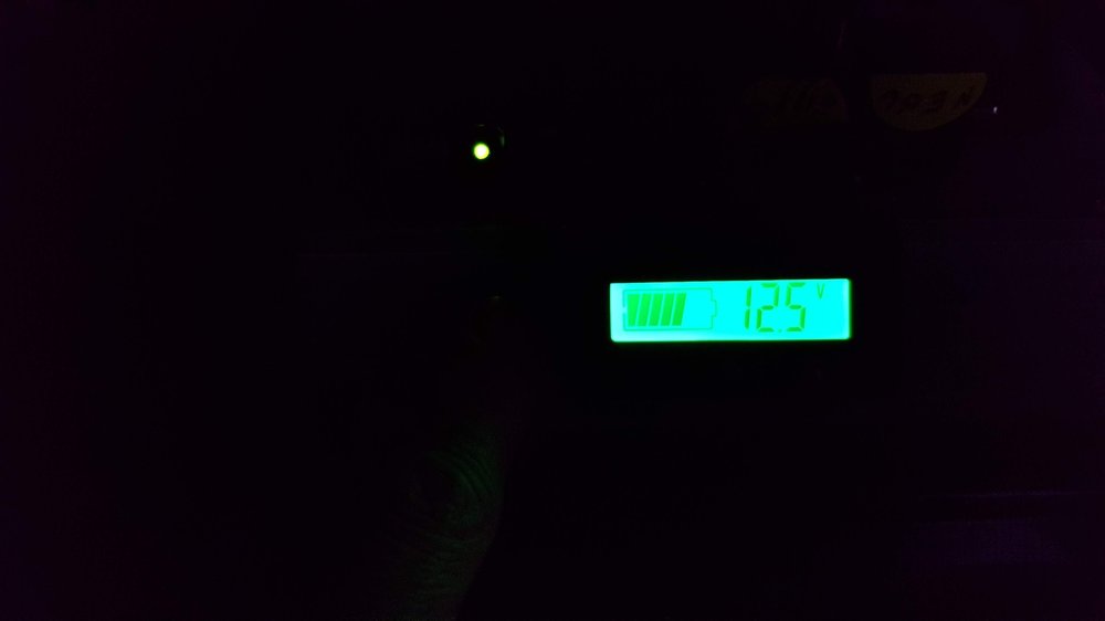

בנוסף למנגנון ההגנה (power magic pro) התקנתי גם מד מתח כדי לעקוב אחרי מצב המצבר.
הסידור הזה כבר עבר מספר שינויים ושדרוגים והוא עובד באופן מושלם לדרישות שלי.
השלב הבא: לשפר את המראה של המערכת וחיווט מסודר יותר בתא הכפפות.

שמישהו ייצר כבר פתרון מסודר ותקני לנושא הזה של צילום בחניה.. אני קונה
יש מוצר מדף מאוד יקר:
מצלמה עם מוד חניה מתקדם (הדגם הזה מותקן אצלי) :
https://www.amazon.com/gp/aw/d/B07C39QJZP/ref=sspa_mw_detail_3?ie=UTF8&psc=1&smid=A3ELPGJLYNL7Q4
סוללה איכותית בעלת טעינה מהירה , מתאימה גם לחניה בקיץ:
https://www.amazon.com/Cellink-Battery-Supply-Blackbox-Camera/dp/B06ZZ4W66R
עריכה אחרונה על ידי banji man
S60 Rdesign
banji man לגבי הסוללה, יש לי כזאת אבל של blackvue(מיוצרת ע"י אותו יצרן).
מחזיקה יותר מ16 שעות צילום(blackvue 900s דו-כיוונית). יש מנגנון מובנה נגד התחממות, המנתק את הסוללה מעל 80 צלזיוס(עדיין לא יצא לי לבדוק בימי הקיץ החמים).
טעינה מלאה תוך 40 דקות בחיבור ישיר לבית הפיוזים. יש אפליקציה ייעודית לבדיקת מצב הסוללה.
החיסרון היחיד שלה זה המחיר.
