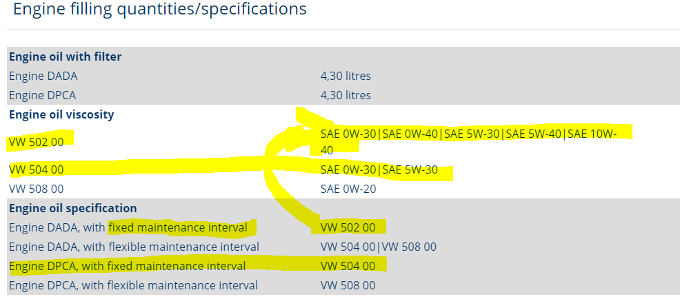

לקוד מנוע DADA וגם DPCA  ניתן בארץ משטר טיפולים קבוע ולא משתנה, זה משנה את האופציות.
-לקוד מנוע DADA ניתן לבחור לרכב בתקן 502 לאינטרוול קבוע (מה שמגיע לארץ) ואיתו את מגוון הצמיגויות הרלוונטיות המצוינות מטה או 504 לאינטרוול משתנה.
-לקוד מנוע DPCA ניתן לבחור שמנים בתקן VW504 או VW508 / 509
לגבי תקן 508/509 :
VW 508 00 approval for engine oils
The comparatively new engine oil specification VW 508 00 was issued by Volkswagen for petrol engines with low consumption. SAE 0w20 is intended as the viscosity class. Due to the low viscosity of the oil there is little friction in the engine, which in turn reduces fuel consumption. The engines therefore comply with the EURO 6 emissions standard. The change intervals for the oils with VW 508 00 can vary due to a longlife service (latest change after two years or after 30,000 kilometres). The VW 508 00 standard is based on the Longlife IV (4) technology. For modern diesel vehicles, the VW 509 00 standard applies in parallel; both standards are not backwards compatible with older specifications. The VW 508 00 standard also applies to vehicles of the subsidiaries Audi, Skoda and Seat.

הרכב הוא סקודה קארוק 2020, דגם המנוע DPC בנפח 1.5 ליטר. אני רוצה לרכוש קילו שמן, להשלמה.
לפי הנתונים שפרסם @יאני למנוע כזה בסיאט אטקה, המפרט המתאים לי זה VW504. במפרט הזה נכללות שתי צמיגויות, 0W30 ו-5W30.
1. האם יתכן ויש הבדל בין המנוע של הסיאט למנוע של הסקודה?
2. איך מחליטים איזו צמיגות לבחור, מה מתאים לרכב שלי?
1.אותו מנוע של VW בשניהם.
2. אני הייתי במצב שלך בדיוק, קניתי ליטר אחד של Castrol EDGE 5W-30 LL. באתרים של יצרני שמן (כמו Castrol לדוגמה) אתה יכול להכניס את דגם הרכב, מנוע שנת ייצור ולקבל רשימת שמנים מתאימים
