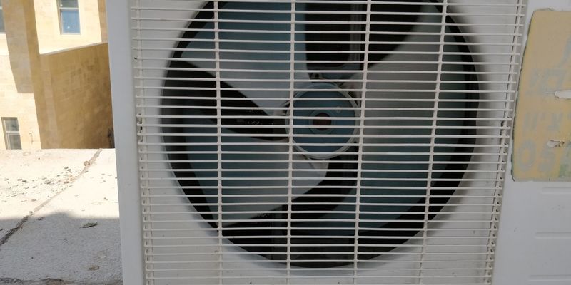

דילמה מסוימת, באחד החדרים בבית (הכי חם, בגלל מיקום ובנייה שלא רק בטון) המדחס של
מזגן 1 כ"ס הפשוט של SAGA הפסיק לעבוד. (יש גז) נגיעה בוינטלטור (אם ככה השם) הוא חוזר לעבוד
ומקרר היטב. לטענת טכנאי המזגנים חלק מסוים התקלקל מה שמונע ממנו להסתובב =אין קירור.
מדובר על מזגן של כמעט 12 שנים. (אפילו יותר)
הוצא לי מזגן תדיראן JOY 10 ב- 2000 ש"ח או דגם מעל בתוספת 200 ש"ח. (מעדיף רק תדירן מניסיון טוב)
אין לי בעיה להרכיב מזגן חדש (למרות שעכשיו זה מעט מכביד) השאלה אם יש איזה פתרון יצירתי
לסחוב עם המזגן כמו החלפת יחידת מדחס שלמה? מה זה אומר, האם שווה כלכלית?
או לתקן את המדחס? (600 ש"ח)

נשמע שהלך לך הקבל שמניע שמפעיל את היחידה החיצונית
אני לא טכנאי או משהו, פשוט כך זה נשמע
אתה יכול לשאול את הטכנאי שבא אליך,
במקרה וזאת הבעיה, שווה לתקן,
תעשה סקר שוק בכמה מוכנים לבוא להחליף לך,
הקבל עצמו עולה להם פחות מ50 שח בדרך כלל
כך שלא מין הנמנע שתמצא טכנאי שיסכים לבוא גם תמורת 250 שח לעשות את העבודה הנ"ל

או שהוא התכוון למאיץ תקוע. בדגם 1 כס של saga, מאיץ משומש + התקנה יעלה כ ₪600 כולל הכל. (הבעיה היא זמינות החלפים . בעיקר מתרומות איברים). מותג שהיה פעם ....

אם המאיץ מתחיל להסתובב עם "נגיעה", דבר ראשון זה להחליף את הקבל על הכרטיס.
לא מחליפים מזגן לפני שמנסים לתקן את זה.
