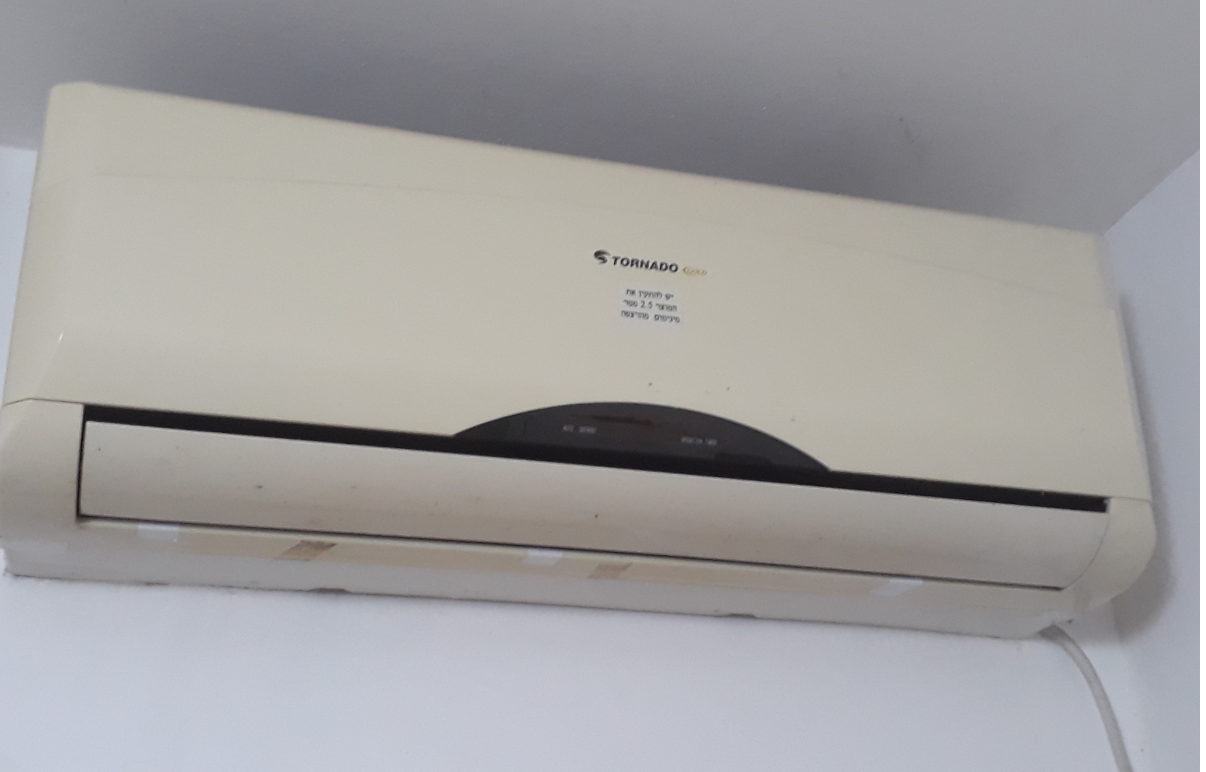

אז לפני שבועיים הייתי באושר עד ברח' בת שבע 1.
היו להם מאחורי הקופות מזגנים של מילר - 1 כ"ס היה ב 800 ש"ח , לשלם בקופה ולהעמיס לעגלת סופר .
נכון לעכשיו יש לי בבית 6 מזגנים של 1 כ"ס.
2 של אלקטרא - הותקנו ב 2009 (לאחד מהם הוחלף קבל מאוורר פנימי לפני שנתים)
3 של טורנדו - הותקנו ב 2009  (לאחד מהם הוחלף כרטיס של היחידה הפנימית לפני שנה - 250 ש"ח הכרטיס)
1 של פיילוט - הותקן לפני שבוע וחצי .
הפיילוט הכי שקט מכולם ומקרר הכי חזק מכולם.
עד כדי כך שאפילו חשבנו שבשביל 700 ש"ח אולי כדאי להחליף עוד 2 מזגנים שעדיין עובדים.

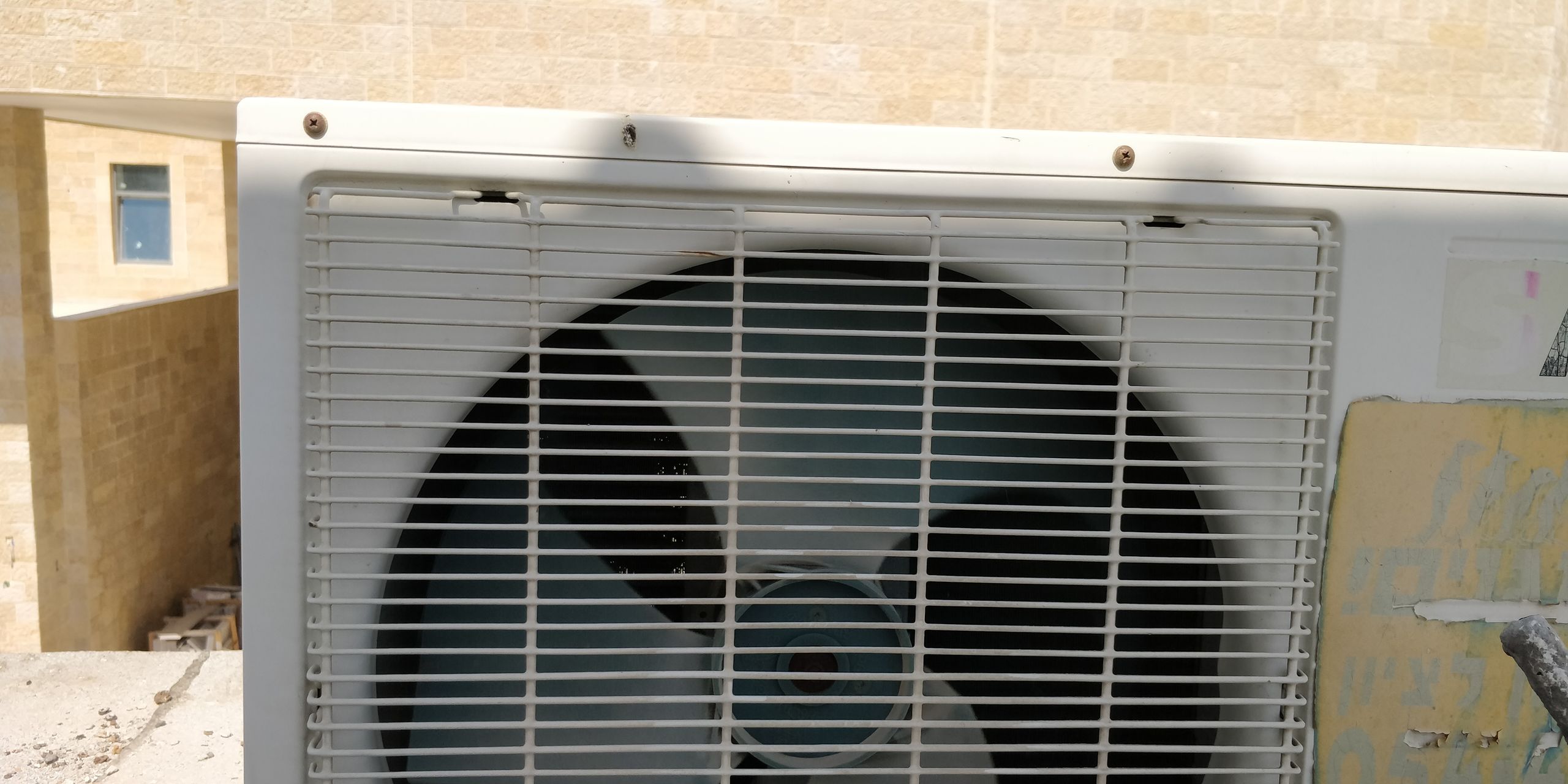

הפעלנו את המזגן כרגע, המאוורר עבד בלי נגיעה. כיביתי וריססתי תרסיס לשימון
לא מידעה שזה יעזור, סתם ניסיון, מילא אחליף את המזגן, אז למה לא לעשות ניסיונות.
מקווה לעבור את שישי שבת עם מזגן.
טרם נתקלתי במקרה כמו שלך.
כן נתקלתי במקרים שהמאוורר מתקלקל (מקצר) וכמובן הכי שכיח זה הקבל של המאוורר.
השאלה האם המזגניסט שלך עובד עם FLUKE או מכשיר מדידה דומה לו, בדק את הקבל או ניסה להחליפו בחדש ?

ריסוס שמן לא יעזור מכיוון שאתה לא יכול לרסס ישירות למיסב/מיסבים.
אני היית מרים מחסה מנוע לאחר ניתוק אספקת החשמל ומפרק את הקבל ובודק אותו בעזרת רב מודד עם אפשרות לבדיקת קיבוליות או בשיטה אחרת שאוכל לכתוב לך.
* לפני בדיקת הקבל חשוב לקצר את הדקי הקבל בכדי לפרוק אותו ממטען חשמלי.
מחירו של קבל איכותי תוצרת דוקאטי עולה בסביבות 50 שקלים לא שווה לבדוק ?
* תבדוק את מתח העבודה המודפס על הקבל והקיבוליות לפני הרכישה.
https://www.avgor.co.il/63882-קבלים-למזגן-למכירה
*** תבדוק (צלם) את הקבל אולי יש לי קבל מתאים להשאיל לך. לא יעזור תחזיר לי אותו.

חשבתי שזה ברור שמדובר על מאוורר של המדחס. יש עוד מאוורר?
לא ראיתי איך הטכנאי בדק, זה היה בגג שכליתי הוא כבר סיים. שוב, נוטה להאמין לו.
מרק10
תודה על ההצעה,  אני לא נוגע בדברים שאני לא מבין.
שאלתי את הטכנאי כמה פעמים,  אמר לא קבל, למה לא להאמין לו?  אני מעריך שאין תרומה לתרסיס
אבל קשה לי להאמין שזה מזיק.
נראה איך המזגן יעבוד בימים הקרובים, לא יעבור, נתקין מזגן של תדיראן.
