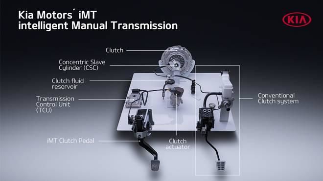

לא הבנתי מה הרווח מהמהלך הזה של הקלאץ'- רובוטי כפי שהוצג ביונדאי וניו?

זאת אומרת הקלאץ' רובוטי והגיר ידני. ראינו את זה לפני 25 שנה ברנו טווינגו ובעוד כמה מכוניות.
אני לא מבין, מה היתרון של השטות הזאת על טיפטרוניק של גיר רובוטי (אפילו חד מצמדי)? נראה כמו גימיק שלדעתי יהיה כישלון חרוץ, יש סיבה שדברים לא קיימים 25 שנה.
מעניינים אותי הפרטים, האם זה יגביל העברות הילוכים לא סבירות (למשל שישי לשני ב100 קמ"ש)? האם יהיה צורך ברישיון ידני בשביל לנהוג בזה? זה יגיע לארץ בכלל?

לפני 3 שעות, Adani כתב:
היתרון בכך שזה הרבה יותר זול מגיר רובוטי מלא כי נחסך המפעיל הרובוטי שמעביר הילוכים. 300 דולר תוספת למחיר המכונית זה כסף קטן.
עדיין יש אוטומציה מסויימת ודווקא החלק הקשה ביותר בנהיגה על ידני הוא תפעול הקלאץ'.
אפשר להניח שזה לא יעבד חלק לגמרי אלא דומה מאוד לרובוטי חד מצמדי.
בארץ מכוניות עם מערכת כזאת מותרות למהיגה לבעלי רישיון לרכב אוטומטי. לדעתי סיכוי שהמערכת תגיע לארץ, אפסי.
דווקא המערכת הראשונה שמגיע עם ה Mild Hybrid נראית לי הרבה יותר נחמדה כי עם המערכת הזו דושת הקלאץ' שלא שולטת על הקלאץ' פיזית יכולה להיות מאוד קלה ללחיצה.
אני חושב שב 2020 מי שלחיצה על הקלאצ׳ קשה לו כבר רוכש רכב אוטומטי/רובוטי/רציף.
מי שקונה היום ידני עושה זאת בזכות הקלאצ׳ ולא על אף הקלאצ׳

הקלאץ Fly By Wire זכור לי לפני כמה שנים היה דיבור על זה שבוש מפתחת את הרעיון הזה. מאד מסקרן לבדוק איך זה עובד. האמת מאד מעניין אותי איך רכבים עם מערכת מיקרו היברידית מתנהגים, או ליתר דיוק מה קורה ב"גלישה" בהילוך ראשון.
שאלה קטנה על הדרך, רכבים עם מערכת s&s  וגיר ידני, מה קורה כאשר נהג משחרר קלאץ' וגורם לכיבוי מנוע? זה לא מבלבל?
אגב נזכרתי שששמעתי פעם על מנגנון גז-ביניים אוטומטי, אבל זה לא סגור עם זה בגיר רובוטי או בידני.

ברכבים רגילים עם S&S וגיר ידני המערכת מכבה את המנוע רק כשהנהג מעביר לניוטרל ומשחרר את הקלאץ'.
ברגע שהוא לוחץ על הקלאץ' על מנת לשלב לראשון, המנוע מניע.
אם הוא יזרוק את הקלאץ' אחרי ששילב לראשון, המנוע יכבה.
גירים כאלה היו קיימים כבר לפני 50 שנה ויותר ( למשל בפיג'ו 403, פיג'ו 404, סימקה 1000, דגמים מסויימים של סיטרואן )
הסיבה לחזרתם של הגירים הללו לזירה היא הרצון לייצר פתרונות זולים שיקטינו את פליטת המזהמים ע"י כלי הרכב.

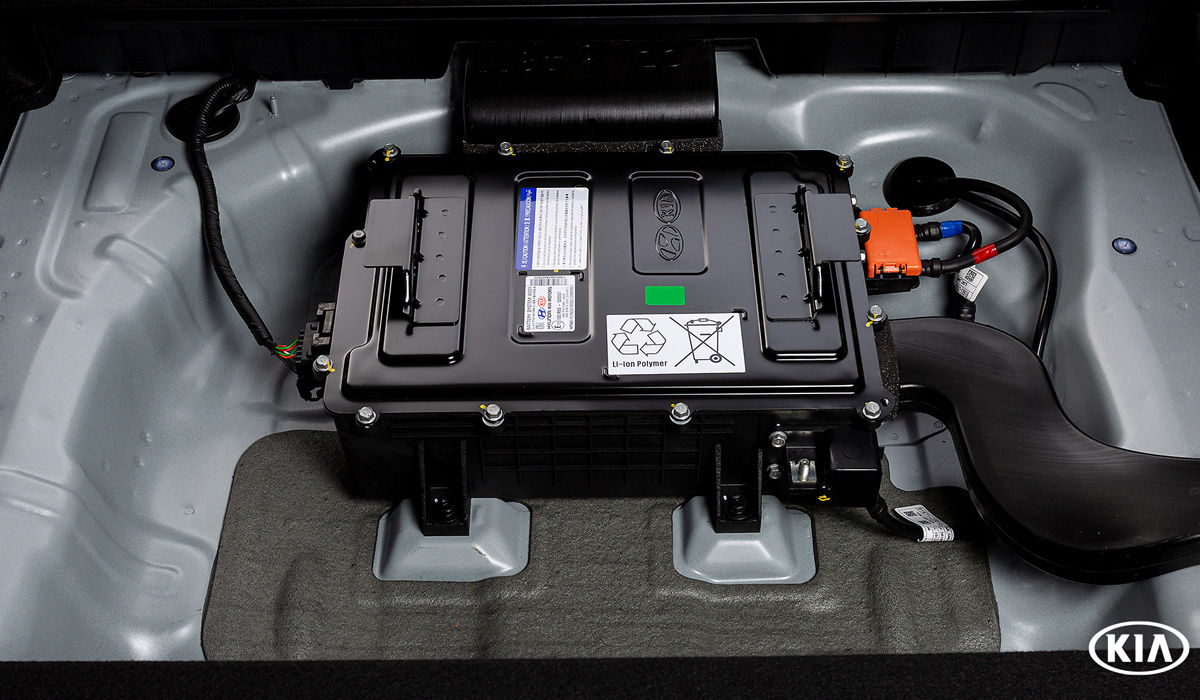

זה מאפשר להם לכבות/לנתק את המנוע בכול מיני מצבים כדי לחסוך עוד 0.5% (או כול מספר קטן אחר) בפליטת המזהמים בעזרת ה Mild hybrid. זה הכול.

לפני 5 שעות, David32 כתב:
זו המערכת הראשונה שתהיה בריו ובסיד.
בוניו זה לא Mild Hybrid, זה רק קלאץ' אוטומטי.
