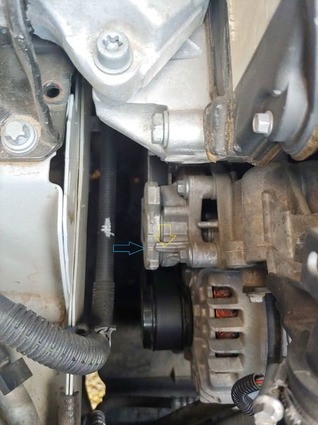

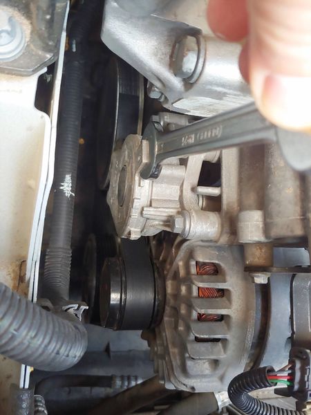

על המותחן הדינאמי יש סימנים. כאשר הקו על החלק הקבוע של המותחן (חץ צהוב) נמצא מול הקן האחרון בחלק הנע של המותחן (חץ כחול) - הרצועה נמתחה למידה מקסימלית ויש להחליף אותה. אצלי זה לא הגיע למצב הזה אלא היה קרוב. הרצועה הוחלפה לקראת טיפול 165.000 ק"מ לפי הנחיות היצרן.

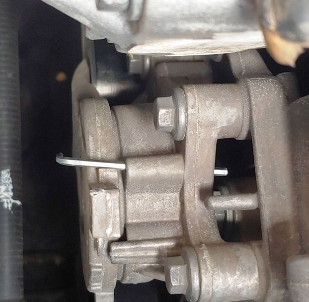

עם מפתח פתוח 16 מ"מ תופסים את המותחן ומכווצים אותו עם כיוון השעון.
עד שאפשר יהיה להכניס פין עצירה (השתמשתי במפתח אלן בקוטר מתאים) לחור יעודי שקיים במותחן.

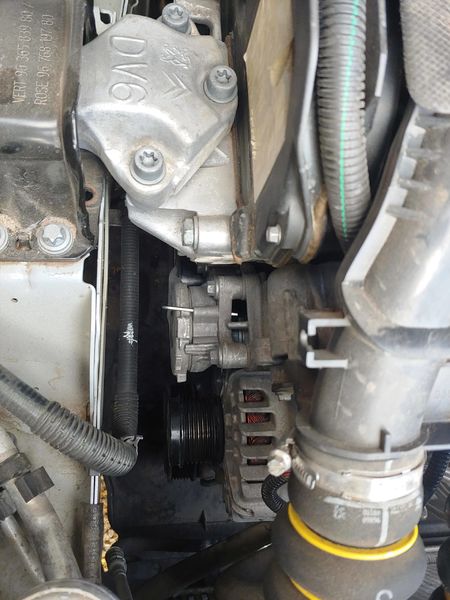

לאחר מכן מסירים את הרצועה הישנה מהפולים.
ושמים חדשה. תחילה בפולי מנוע ומעבירים אותה מתחת לגלגלת המותחן, אחרי זה בפולי אלטרנטור ובסיום בפולי מדחס.
מכווצים את המותחן עם מפתח פתוח ומוציאים את פין העצירה.
מוודאים שהצועה יושבת בשלושת הפולים ישר ובכל המסילות.
מניעים את המנוע לכמה דקות.

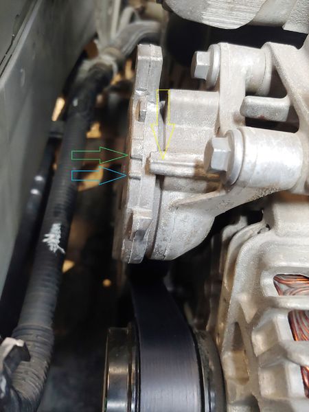

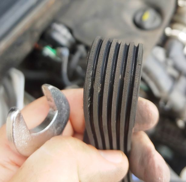

עם הרצועה החדשה המותחן עומד מול הקו הראשון (החץ הירוק), עם הישנה הוא היה קרוב לחץ הכחול.
מק"ט הרצועה.

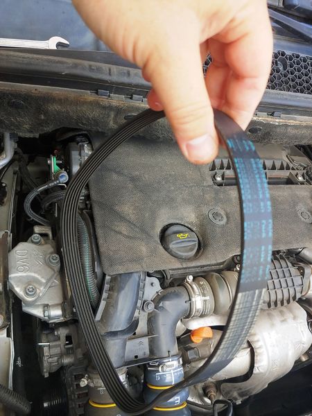

מצב הרצועה הישנה.
