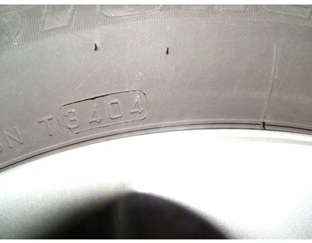

ובתמונה המצורפת, כך מסומן תאריך ייצור הצמיג.
2 הספרות הראשונות מציינות את מס' השבוע בשנה ו 2 הספרות האחרונות את שנת הייצור,
כלאמר במקרה שכאן השבוע ה 34 בשנת 2004 קרי בערך ביולי/אוגסט שנת 2004.
