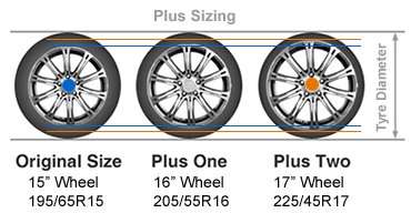

אתה עולה במידת החישוק אבל יורד בחתך הצמיג, מה שאומר שהקוטר הכללי של הגלגל נשאר דומה מאוד.
כל המידות המאושרות לדגם מסויים נבדלות בקוטר הכללי בלא יותר מ 1%-2%.
אם ההבדל יותר גדול, זו לא תהיה מידה מאושרת לאותו רכב.
אם מורכבת מידת צמיגים לא מאושרת עם הבדל בקוטר הכללי אז מה שאמרת נכון.
