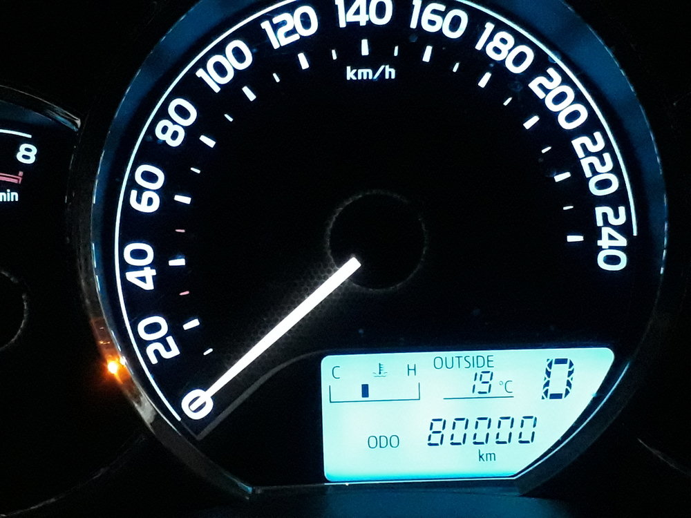

היום התחלף לי לק"מ 80,000
קורולה 2015 - 4 שנים על הכביש.
מעולם לא עשו לה פלאש, אז לפחות ל 20,000 ק"מ הבאים אתה יכול להיות שקט בלי פלאש.
אבל אני דואג להחליף את השמן בתדירות גבוהה יותר,
סה"כ היו לי 7 החלפות שמן.
13,000 אחרי שנה במרכז שירות טויוטה
20,000 לבד
30,000 אחרי שנתיים במרכז שירות טויוטה
41,000 לבד
53,000 לבד
65,000 לבד
77,000 לבד
החלפה לבד עולה פחות מ 150 ש"ח.. ו-20 דקות בחנייה.
