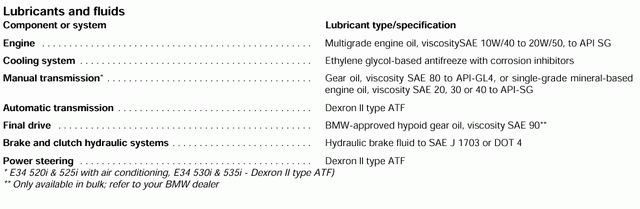

השמנים הדרושים :
הנתונים מלפי ספר הרכב של BMW E30 316I

קודם כל, בשורות טובות, אין דרישות מיוחדות באופן קיצוני לרכב הזה...
שנית, שים לב, ההנחיה בנוגע לשמן גיר אומרת שמן גיר רגיל (SAE 80) או שמן מנוע מינרלי (!). אין לי מושג אם ההשלכות לכן הן עניין של תקופה (האם היו אז שמנים כאלה סינטטים מלאים בנמצא ?) או שמה דרישה בסיסית של היצרן בנוגע לגיר.
בנוגע לשמנים - יהיה קשה מאוד להשיג כמות קטנה, במיוחד אם אתה מחפש סינטטי מלא.
שמן מינרלי מהסוג שאתה צריך ניתן למצוא דיי בקלות במוסכים אבל שוב, אין אריזות קטנות (פעם היה ל"פז" אבל אתה מחפש מותג + שמן סינטטי מלא וזה ממש לא עונה על הדרישות שלך).
אני השתמשתי באימפרזה שהיתה לי בשמן SAE 80 GL-5 של סונול ומאוד הייתי מרוצה ממנו, הוא נמכר באריזה של 18 ליטר ועלותו בסביבות ה 250 שח - אבל - הוא מינרלי.
אם אתה מעוניין ברכישה משותפת של שמן SAE 90 (עבור הדיפרנציאל) אני אשמח להשתתף בקניה גם לדיפרנציאל באוטו שלי (למרות שאני צריך רק ליטר וחצי וכבר החלפתי ל 80W90, אני אשמח אם יהיו לי עוד 4 ליטר בצד בנוסף להחלפה של ה 80W90 ל 90).

קודם כל, אכן, הדרישות בספר הרכב אינן גבוהות כמו ההמלצות באתר של ליקווימולי.
מה שכן, עברתי על הפרוייקט שלך - החלפה של שמן גיר או בחינה של שמן גיר אחד מול אחד אחר, ולמיטב הבנתי לפעמים שמן טוב יותר ממה שהומלץ על ידי היצרן יכול להועיל.
בכל מקרה, הנה שני לינקים, האחד מהאתר של ליקווימולי - יש שם המלצות החל מהקצה העליון של הסקאלה וכלה במינימום ההכרחי. אני מאמין שבספר הרכב הדרישה היא למינימום ההכרחי. [מצד שני, בספר הרכב הם גם מניחים שהחלפת השמנים נעשית באמת פעם ב40 אלף ק"מ, מה שלא נראה לי שקרה בפועל]
הלינק השני הוא לאתר של ארנב - מוטול בארץ, ושם יש הפניה מפורשת לשמן דיפ' עבור BMW. ולפי הכמויות שמצויינות שם - קניה משותפת בהחלט יכולה להיות רעיון טוב.
