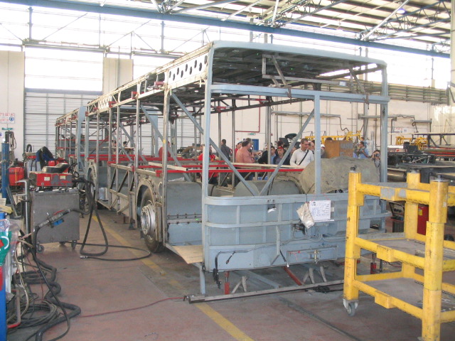

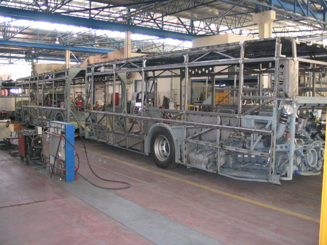

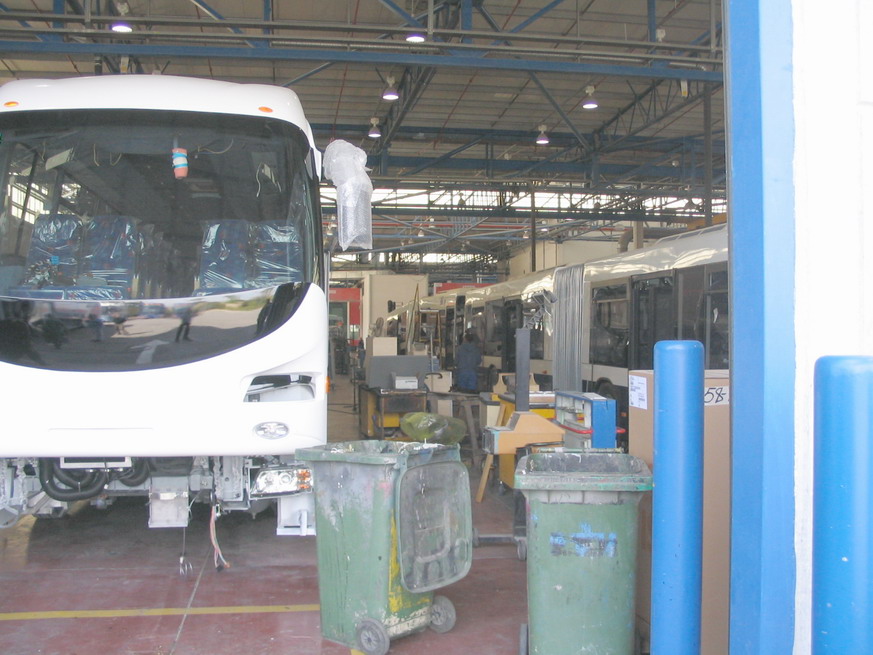

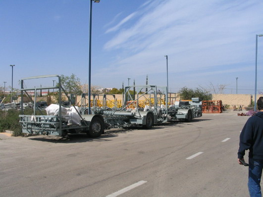

ביום ששי אירגן "פורום תחבורה ציבורית" של "תפוז" ביקור המפעל הרכבת האוטובוסים "מרכבים" באזור התעשיה של קיסריה.
אז קצת פרטים: "מרכבים" הוקמה בשנת 1946 ובשנות התשעים היא נרכשה על ידי חברת וולוו השוודית(שמחזיקה כרבע מהבעלות) וחברת "מאיר" (יבואני וולוו - יתרת הבעלות). המפעל בקיסריה נבנה בסוף שנות התשעים.זה מפעל חדיש שמשלב היי טק במוצר שכולו "לואו טק". האוטובוסים באים בצורת תת-שילדה (הסבר בהמשך) עם המנוע ומערכות ההנעה ישירות מהיצרן (בעיקר וולוו, מא"ן מרצדס ודאף או מיניבוסים של איווקו) ועליהם בונים מרכב של אוטובוס שתוכנן כולו בישראל או שהתכנון נקנה מחברה זרה. במפעל ישנם ארבעה או חמישה פסי ייצור מקבילים והתפוקה שלו היא כ 500 יחידות בשנה, חלקן לייצוא.
המדהים הוא שלא משתמשים בהברגות או מסמרות. כל קירות הרכב הם מנירוסטה (למעט החזית - מפיברגלס) ומודבקים, כן בדבק, ל"כלוב" של פרופילים חלולים. ברור שצריך לייצר מאד מדוייק ומי שבוכה על החפיפניקיות וה"ישראליות" מוזמן לראות איך לוקחים חתיכת נירוסטה (לא של מטבחים אלא ייעודית לתעשית הרכב), מותחים אותה ומדביקים בדיוק של אלפית המילימטר. כל זה במפעל נקי ומבריק .
ראינו שילדות של מפרקיים, תיירותיים, מיניבוסים ואוטובוסים בינעירוניים.
בתמונות רואים שילדה כפי שהיא מגיעה למפעל (זוהי בעצם "תת שילדה" כי האוטובוס הוא "חצי אחוד", כלומר אין לו שילדה של משאית אלא יותר תצורה של רכב פרטי כשמדברים על שילדה ומרכב), פס הייצור (שתי תמונות) ואוטובוס בשלבי גמר.

מה שמגיע הנה אגב, זאת לא השילדה השלימה. היא מגיעה בתצורה מקוצרת כדי לחסוך מקום באניה. כאן חותכים אותה ומאריכים אותה. כלומר שהחלק מרכזי של השילדה מיוצר גם הוא כאן.
