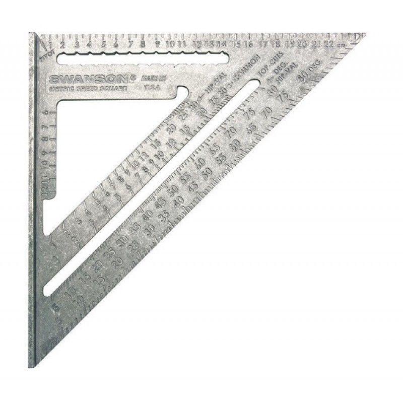

אני לא מעוניין לקנות מאיביי, יותר מדי סיכוי ליפול על זבל סיני שדיוק זו מילה גסה עבורו.
כרגע, אני מחפש לרכוש SPEED SQUARE איכותי ומדוייק (על שלי אני לא סומך לגבי ה-45 מעלות, ה-90 מעלות נבדק עם כלי אחר שאני יודע שהוא מדוייק ונמצא תקין. אין לי איך לבדוק את ה-45...).
הבעייה- רוב החנויות בארץ לא מחזיקות כאלו על המדף (למעט אלו של קאפרו, שעשויים מפלסטיק ומשום מה אני אנטי למוצר מדידה מפלסטיק).
זויות נגרים רגילות, זויות מסגרים וכו זמינים חופשי בכל מקום כמעט, ברמות איכות ודיוק שונות.
אני מחפש משהו "בינוני", אני לא מנסה לבנות מודול חדש לתחנת החלל, אבל אני אשמח להיות מסוגל לסמן ולחתוך זויות 45 מעלות למסגרות בצורה טובה :lol:

קאפרו עשויים משילוב של פלסטיק וברזל,
יש גם כאלה מברזל 100%, למשל זווית הקומבינציה (??) המופיעה בקישור:
https://www.tooleden.com/category/squares
אבל כרגיל לא ציינת תקציב.
תמיד אפשר לקנות זווית נגרים של starret ב-120 דולר, השאלה האם אתה בכלל בכיוון.
זווית הנגרים המקבילה של קאפרו מדויקת באותה מידה מנסיוני הקצרצר איתה, אבל עדיין מדובר ב-150₪ צפונה.

אני מדבר על הסרגל המשולש:
ולא על זויות אחרות, כבר אמרתי שהן זמינות גם בארץ ברמות איכות שונות.
לא ציינתי תקציב אבל אמרתי במפורש- "בינוני", לא ברמת דיוק של לבנות כור אטומי או תחנת חלל, אבל גם לא ברמת דיוק של ערכת "הך פטיש" לגיל הרך...:lol:

אם היה מדובר על פופיטסט הייתי מתייחס לביקורות בצורה רצינית, אבל כלי כזה, רוב האנשים לא חושבים אפילו על הדיוק של ה-45 שלו, אלא חושבים עליו כעל כלי לסימון מהיר ותו לא. הביקורות ישקפו את זה. בגדול גם אני צריך אותו בעיקר לסימון מהיר, אבל אני גם רוצה אחד מדוייק בשביל לתקן את הJIG שבניתי לחיתוך 45 למסגרות... ולא, משור גרונג\פנדל\גול עצמי\ איך שלא קוראים ל MITER SAW בעברית לא בא בחשבון כרגע לצערי. פתרון מצויין אבל לא ישים כרגע. :cry:

המשולש שלהם נראה מוזר קצת ותג מחיר יחסית גבוה.
המשולש של קאפרו (הפלסטיק) עולה סביב 50 ש"ח לצורך השוואה. סרגלי מתכת כאלו זזים סביב 7-10$ באיביי\אמאזון, אם כי יש גם יקרים הרבה יותר.
אוי, נו, על זוטות כאלה אתה מתקמצן? analysis-paralysis, כרגיל.
בצע כמה חיתוכי ניסיון עם המשולש שיש לך (או המשולש שסחבת למישהי, בטעות, מימי היסודי), ותכייל בהתאם.

יש זויות "לא מושלמות" ויש זויות לא מושלמות, אתה יודע.
הג'יג שבניתי לא מסוגל להוציא זויות טובות. זה זורק את כל הריבוע לקיבינימט, ברמה לא מתקבלת על הדעת. כיילתי אותו עם המשולש שיש לי.
מצד שני. מחשבה שעברה לי כרגע בראש.
אחוז הסטייה שלי לא ידוע מכיוון אחר- מכיוון המסור דווקא.
התעלות של המסור לא ברוחב אחיד=תנועה קלה בג'יג=הלך הדיוק.
מי מבטיח לי שה-45 של הג'יג מיושר ב-45 מול המסור? זה לא נבדק כי הנחתי שהתעלות ישרות מול המסור (מקבל תוצאות סבירות פלוס עם ג'יג אחר בשימוש קבוע, CROSS CUT SLEAD)
אוקי. שאלת המשך ושינוי כיוון חקירה: איך בודקים את ה-45 מעלות של הג'יג מול הלהב?
