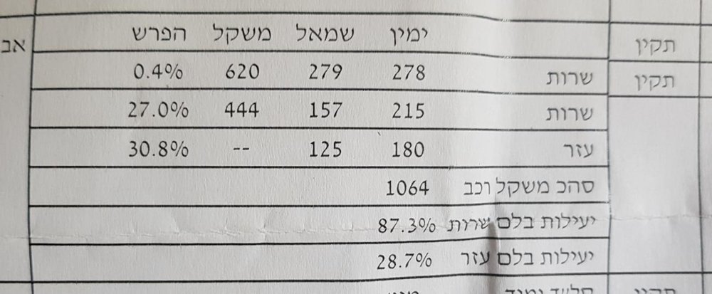

לפי מה שראיתי, כשהסרן האחורי (בלם דיסק) היה על הדיינו הגלגל האחורי-שמאלי המשיך להסתובב גם כשדוושת הבלם לחוצה עד הסוף.
תוצאת הבדיקה:

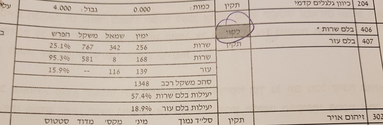

מצאתי תוצאה של הבדיקה מהטסט אשתקד
גם בשנה שעברה מסתבר שהיה פער, פחות משמעותי מ-30% אך עדיין משהו שהייתי צריך לשים לב אליו בדיעבד.

ע"פ תוצאת הבדיקה קיים פער גדול בעוצמת הבלימה בין גלגל לגלגל ברכב.
בעיה כזאת יכולה לנבוע גם כתוצאה מאוויר במערכת או פגם בצנרת? (בוכנה תפוסה\רפידות וכו')
*פרט לכך, איך יכול להיות שקיים פער כזה גדול בין משקל הרכב והסרנים בין הבדיקה של שנה שעברה לעדכנית?
לצורך העניין משקל הרכב שונה ב-284 ק"ג! (1064 ק"ג לעומת 1348 ק"ג השנה - חשוב לציין שדבר לא התווסף\ירד מהרכב).
סרן קדמי 767 לעומת 620 - פער של 147 ק"ג
סרן אחורי 581 לעומת 444 - פער של 137 ק"ג
הפער במשקל יכול להשפיע על מהימנות בדיקת הבלימה?
