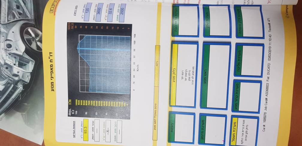

דווקא באופן יחסי לרכב עם 270,000 ק"מ הבדיקה טובה מאוד. גם עם תקח רכב עם חמישית הקילומטראז' במכון בדיקה יכולים לתת לו "מחמאות" גרועות יותר.
האמירה של הבוחן שהמנוע חלש חסרת משמעות. דווקא לפי נתוני הבדיקה המצב תקין. נמדדו 93 כ"ס בפועל. כשהמנוע היה חדש היו בתאוריה 120 כ"ס, שלאחר הפסדי העברה טיפוסיים של 15-20 אחוז שווים בערך ל- 100 כ"ס בגלגלים. לך יש 93 אחרי 270K ק"מ. בכלל לא רע.
לגבי סבירות כמה יחזיק המנוע זה לא ניתן לחזות. בתאוריה מנועי דיזל מסחריים כאלו מחזיקים בהינתן אחזקה טובה 400-500 אלף. הכל עניין של מזל. יכול מחר לשבוק או להחזיק הרבה שנים.
