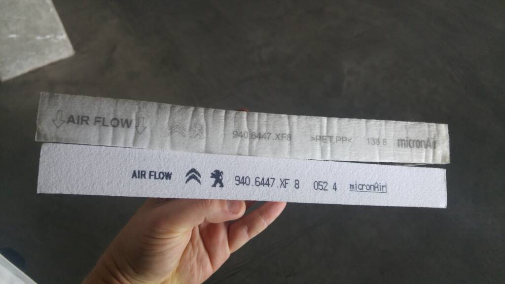

מה אומרים על זה?
העליון מקורי...
התחתון?
[ATTACH]516386[/ATTACH]
קשה לדעת רק מהתמונה אך אני לא שולל זיוף. אם היית יכול לתת לי מקורי מול החשוד חדשים אני יכול אולי להעריך.
הזול עולה ביוקר

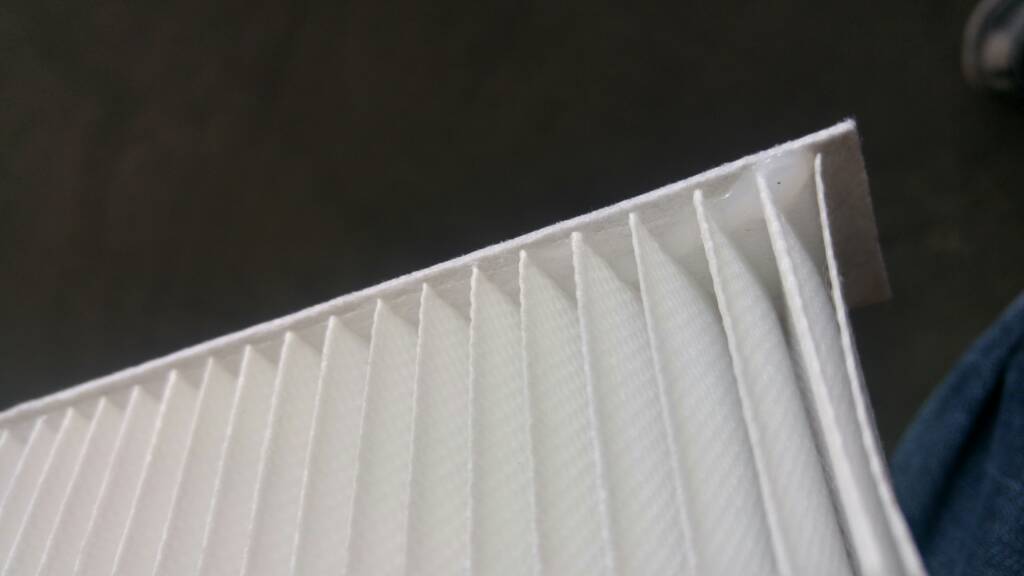

עזוב ההדבקה, המסנן הזה של פיג'ו לא מגיע מקורי עם הנייר סינון הזה- חד משמעית זיוף. מק"ט מקורי אני בודק לך לפיו.
המסנן המקורי עם נייר סינון שונה לגמרי. כתיב שונה והדבקה שונה. זיוף. אם זה היה חליפי זה פשוט חליפי אך זה מסנן מקורי בהתחזות.
עריכה אחרונה על ידי יאני
הזול עולה ביוקר
