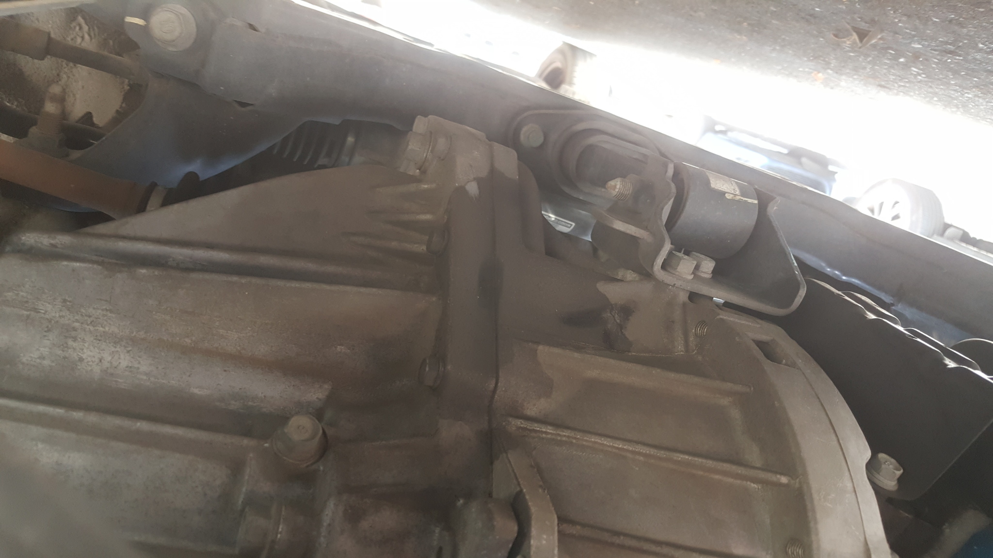

שלום,
הלכתי לבדוק רכב לקנייה, הרכב נראה ממש טוב.
דבר אחד שמטריד אותי זה הרטיבות/הזעה שמצורפת בתמונה, אשמח לשמוע ממכם אם זה רציני ומה זה בדיוק.
הרכב 2014 כך שעדיין באחריות על מנוע גיר שלדה, האם אתם חושבים שזה משהו שיכולים לתקן במסגרת האחריות?
האם הייתם נכנסים לזה? תודה :)
בס"ד
ככל הנראה מחזיר שמן, במידה ואין תופעות נלוות, עדיף להשאיר כך, רק לשים עין על כמות שמן גיר.

מאיפה הביטחון לצורך העניין שמדובר בהזעה המהגיר ולא אולי נוזל בלמים שנשפך מלמעלה בחובבנות ישראלי אופיינית כאשר מחליפים נוזל בלמים או כאשר מחליפים רפידות ולא דואגים להוריד המפלס במיכל נוזל הבלמים?
ואם זה מהגיר, אולי צריך קצת להדק הברגים?
איזה ברגים צריך להדק בדיוק? אם כוונתך לברגים של הגיר אז שידלג בלי לחשוב פעמיים לרכב הבא. נוזל בלמים לא יראה רטיבות בחלק הזה גם אם יישפך מהמיכל. עד שלא ייבדק העניין הכל זה השערות אבל אם יש ספק אז אין ספק. בתמונה גם ניראה באיזור התושבת איזה תפר או ריתוך אבל זה רק בתמונה..קשה כך לקבוע מה מקור הרטיבות אך ברכב בגיל שכזה מתוך נקודת הנחה ששמור ומתוחזק אמור להיות יבש לחלוטין מלמטה.
מסכים לגמרי עם מאור...

כעיקרון כמו שכבר נאמר, רכב בן 4 שנים לא אמור לייצר רטיבויות
איך זה קרה? קרה. תמיד יש תקלות בייצור.
אולי זאת תופעה מוכרת שהיצרן מכיר בה, בכל מקרה ליצרן יש פתרון שלו לכל תקלה - תמיד.
נראה כמו הזעה באיטום של הhousing.
אישית, לא הייתי קונה רכב כזה כי אין לי חשק להתעסק עם זה ולרוץ למוסך כדי שיפתחו את הגיר ולקוות שזה יגמר מהר.

זו בסבירות גבוהה הזעה ממחזיר שמן אחורי במנוע, מחזיר שמן ביציאה מהמנוע לכיוון הגיר.
רואים הזעות כאלה לא מעט במכוניות ישנות, לפעמים ההזעה שנים לא מתפתחת לנזילה של ממש ונוסעים ככה.
טיפול בזה כרוך בפירוק הגיר מהרכב, עבודה גדולה של מספר שעות שתעלה סדר גודל של 1000 ש"ח ומעלה, מחזיר שמן עצמו עולה 50-100 ש"ח.
אם תחליט לקנות, תבקש הורדה במחיר בהתאם, זו לא תקלה סבירה לרכב מודל 2014.
אגב, האם כבר החליפו קלאץ'?
