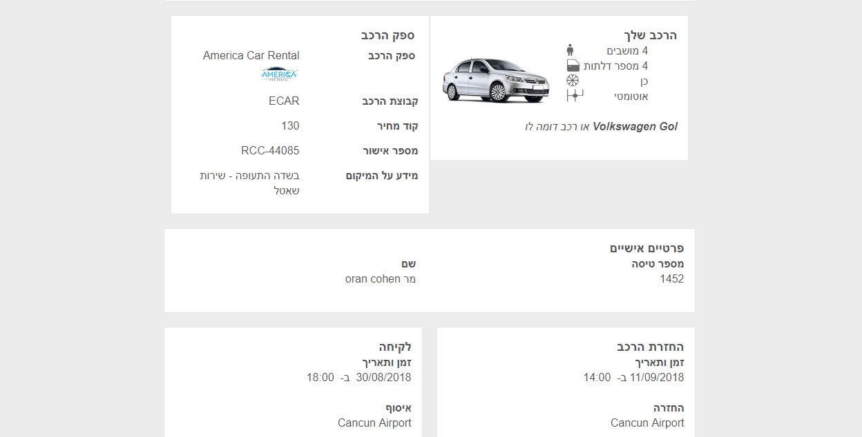

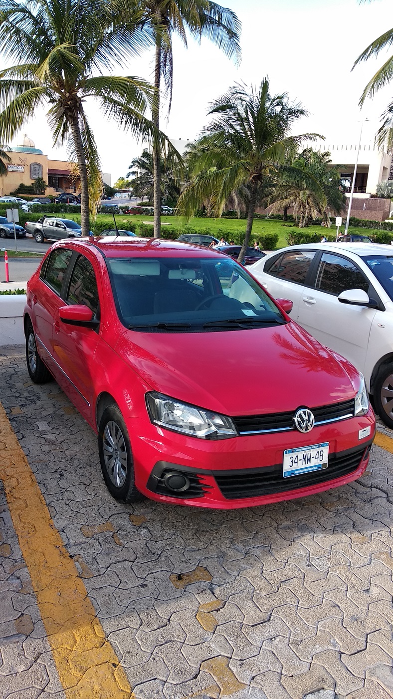

הכי זול בהפרש ניכר היה באתר rentalcars . רכב מסוג אקונומי ל - 12 ימים כולל ביטוחים וק"מ ללא הגבלה עלה 786 ש"ח בחברה מקומית. באתר הובטח רכב מסוג פולקסווגן גול או דומה.
לא, לא טעות - פולקסווגן גול ולא גולף ! ראו תמונה להמחשה בשובר ההזמנה.

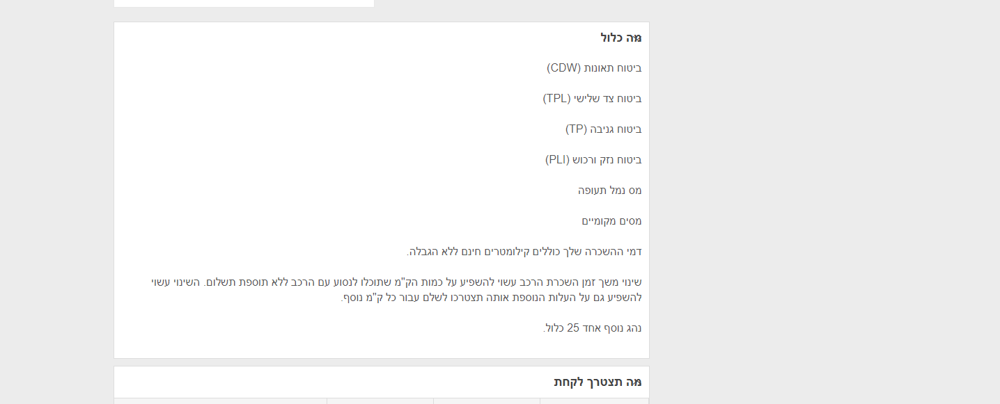

ומה כוללת ההשכרה ? לכאורה הכל כלול.

יופי , נחתנו בקנקון, מקסיקו. ביציאה מהטרמינל חיכה נציג לבבי ומייד הועלינו לשאטל שהסיענו לתחנת ההשכרה. בעוד שכל החברות הבינלאומיות המוכרות (אוויס , הרץ וכו') ממוקמות בשדה הרי החברה המקומית המוזלת ממוקמת 4 ק"מ מהשדה. מילא. נהג השאטל היה חביב ומיהר למנוע מאיתנו כל סחיבת מזוודה אל ומשאטל וכמובן ציפה לטיפ על טרחתו. (דולר בודד עושה את העבודה היטב).
במשרד חברת ההשכרה הנציג היה יעיל וממוקד בעיקר בניסיון להוספת ביטוחים וכיסויים (כי מסתבר שבעלות ששולמה מראש יש השתתפות עצמית די גבוהה למקרה תאונה/נזק/גניבה). היות ועלות התוספות הייתה מעל לכלל עלות ההשכרה סירבתי לכל הצעה ודבקתי בכיסוי המקורי.
מייד לאחר ההחתמות נציג חביב הביא את הרכב. סימן מעט ליקויים קלים מסביב והסביר היטב על הרכב.
מה זה הפולקסווגן גול הזו?
מסתבר שמדובר בגרסה מיושנת של פולו שמיועדת לארצות עולם שלישי וגם מורכבת שם.
לכאורה, מבחינה חיצונית הרכב די מודרני ועכשווי בעיצובו. מבחינה מכנית הרכב ממש מיושן ומבחינה איבזורית הרכב דל להפליא עם הבלחות חריגות לטובה.
הרכב שנתקבל היה מודל 2017 עם 49,000 ק"מ, אבל שמור היטב בפנים ובחוץ.
במפתיע, או שלא, הרכב גילה אמינות מופתית לאורך 1500 ק"מ.

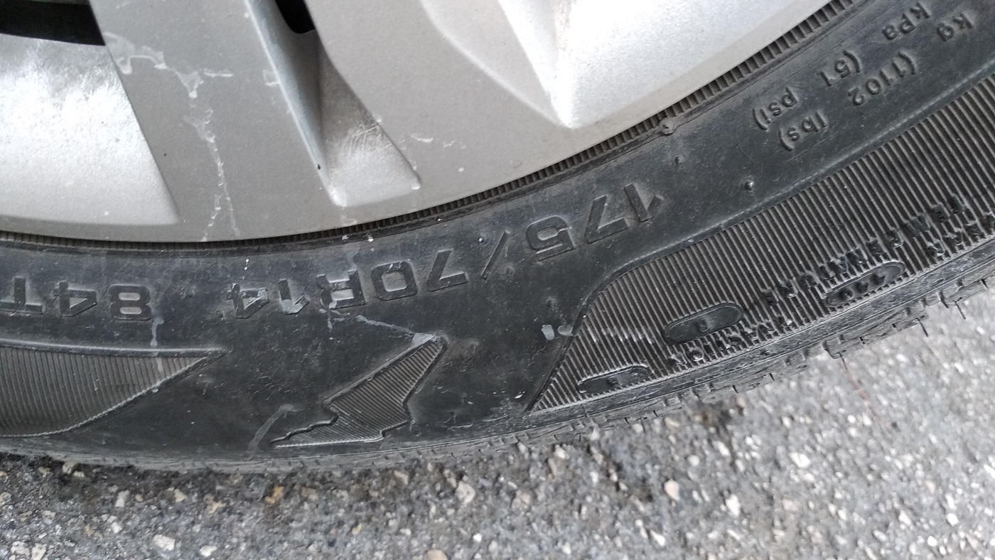

הגול על חישוקי הברזל שלה לובשת צמיגים בחתך שכבר מזמן אין בארצינו - 175/70/14 . הצמיגים היו ממותג טוב - GOODYEAR אך מסדרה שאינה מוכירת בארץ - DURAPLUS. האחיזה סבירה והנוחות טובה מאוד.

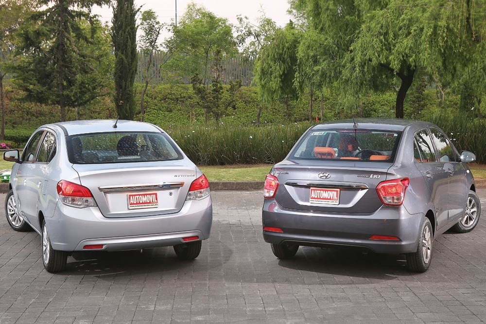

בכללי במקסיקו ניתן לראות שלל שיקוצי סדאן שמתחרים בפולקסוואגן גול סדאן, מיצובישי אטראג' נמכרת שם כדודג', ניסאן מתחרה בהם עם דגם שמיוצר עוד משנות התשעים ונקרא שם "טסורו" (נפוץ מאוד אצל מוניות) ויש גם גרסאות סדאן לשברולט ספארק מהדור הקודם ויונדאי i10.

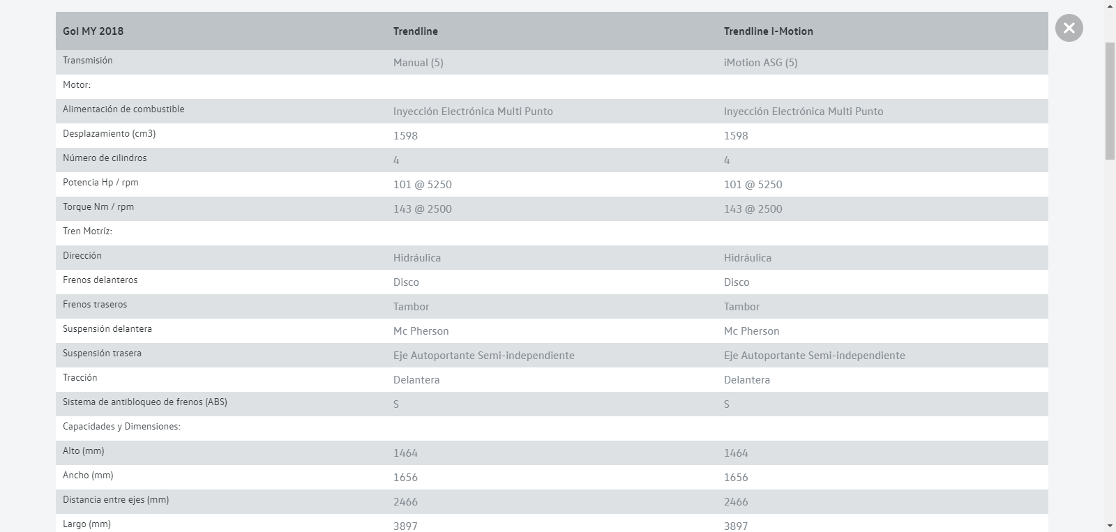

אכן הסתקרנתי באיזה מנוע הייתה מצויידת ה - GOL.
להלן מפרט הרכב העדכני:
https://www.vw.com.mx/es/autos/gol.html
לא הסתדר לי שמדובר במנועי 1.6 של פולקסווגן מיושנים מאילו שהיו לפני מנוע ה - TSI.
מדוע? כי למשל שהייתה לי בארץ איביזה 1.6 2010 היה לה מנוע 1.6 1598 סמ"ק עם 105 כ"ס ומומנט מירבי שהתקבל בסל"ד 3,800.
לדגמי מנועי 1.6 שבוקי מזכיר - cwva - יש 110 כ"ס ומומנט מירבי בסל"ד של 3,800 - 4,500 בדגמים שונים.
והרי ל - GOL המדוברת מנוע 1.6 עם מומנט מירבי בסל"ד 2,500 , כך שחייב להיות מנוע אחר.
חיפוש קל בגוגל מצא את הפתרון.
https://en.wikipedia.org/wiki/Volkswagen_Gol
Volkswagen High Torque (VHT) technology was introduced on the third generation Gol family. This new technology allows the flex engine to get the high torques at lower revs, the engines produce higher torques and horsepower on Ethanol fuel.
  • 1.6L VHT: 101 hp (75 kW) (104 hp (78 kW) Ethanol) producing 154 N⋅m (114 lb⋅ft) (156 N⋅m (115 lb⋅ft) Ethanol) @ 2,500 rpm
בקיצור, מנוע בגירסה אחרת מותאם לדרום אמריקה - FLEX VHT - שנותן מומנט מירבי בסל"ד נמוך וגם מאפשר שימוש בדלק אתנול ואז נתוני המנוע אף משתפרים !

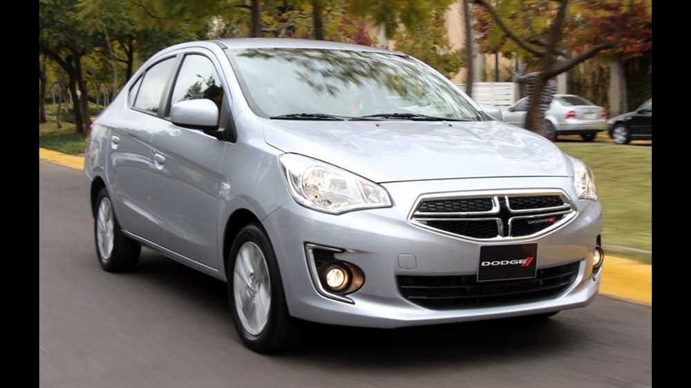

האטראז' היא מתיחת פנים - לפני המתיחת פנים זה היה יונדאי I25, פעם ראשונה שמתיחת פנים מרעה עם הרכב.
כמובן ביונדאי אפילו לא טרחו להחליף לוגו.

מה הקשר בין דודג' יונדאי ומיצובישי?
מצאתי מבחן השוואתי בינה לבין I10 סדאן.
הדודג' מגיעה עם אבזור ב1994+הנעה ללא מפתח,מוזר ממש.
