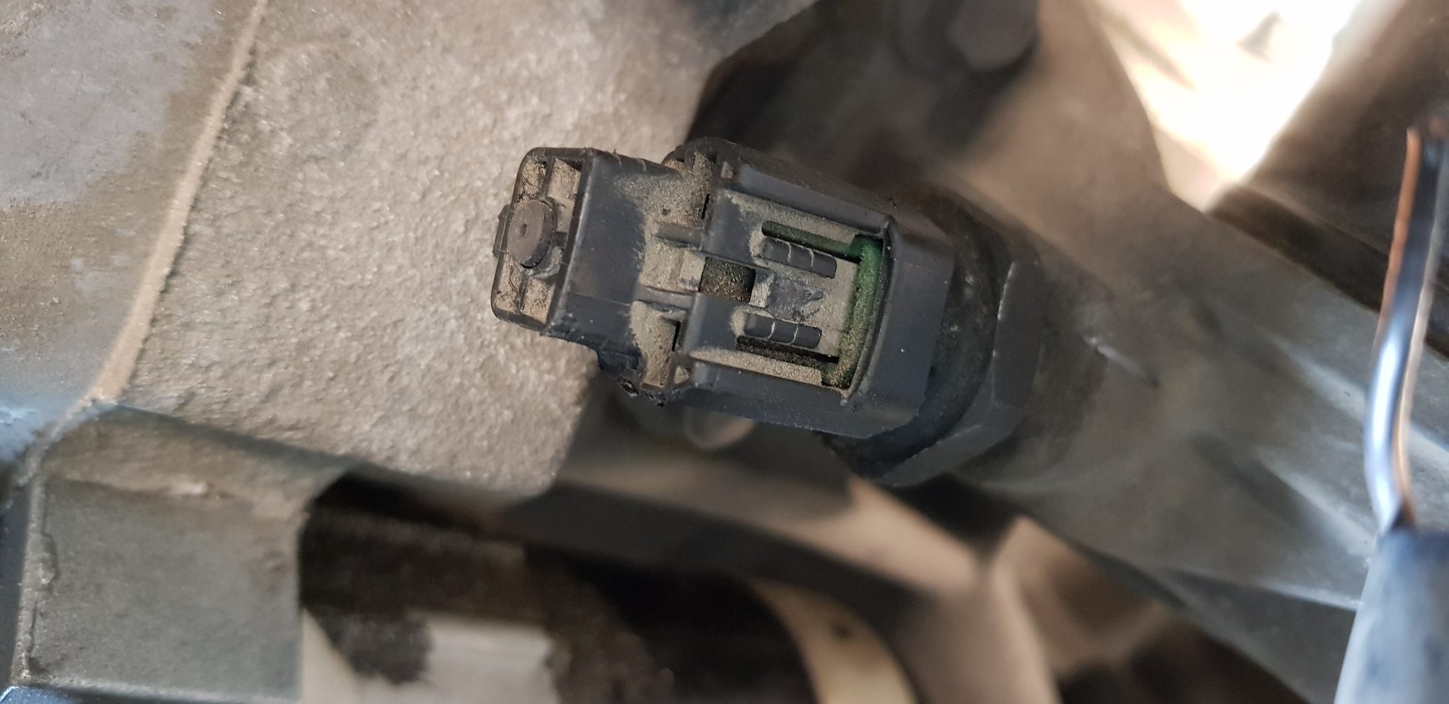

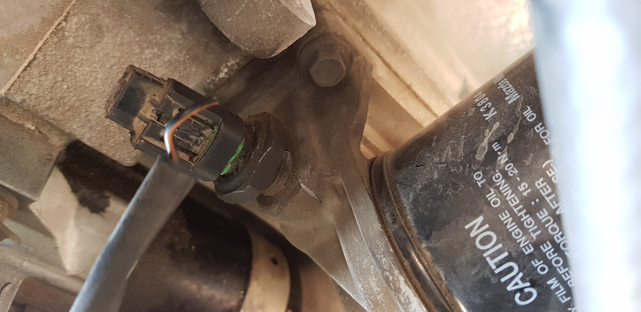

הבוקר פתחתי את כיסוי הפלסטיק מתחת למכסה המנוע וחיפשתי את חיישן/יוניט לחץ שמן
וראיתי שחוט החשמל מנותק.
האם יכול להיות שפתרתי את הבעיה?
תודה אישית למרק10 שכיוון אותי היכן לחפש את החיישן.
מצ"ב תמונות של החיישן המנותק.
כן זה מפסק לחץ שמן מנוע.
נתק את הקונקטור מהמפסק ונסה לאלתר תיקון מקצועי.

חשפתי את חוט והכנסתי לקונקטור דרך חור שמוביל לשתי לוחות מתכת שלוחצות על החוט.
החיבור הוא מהיר ופשוט.
