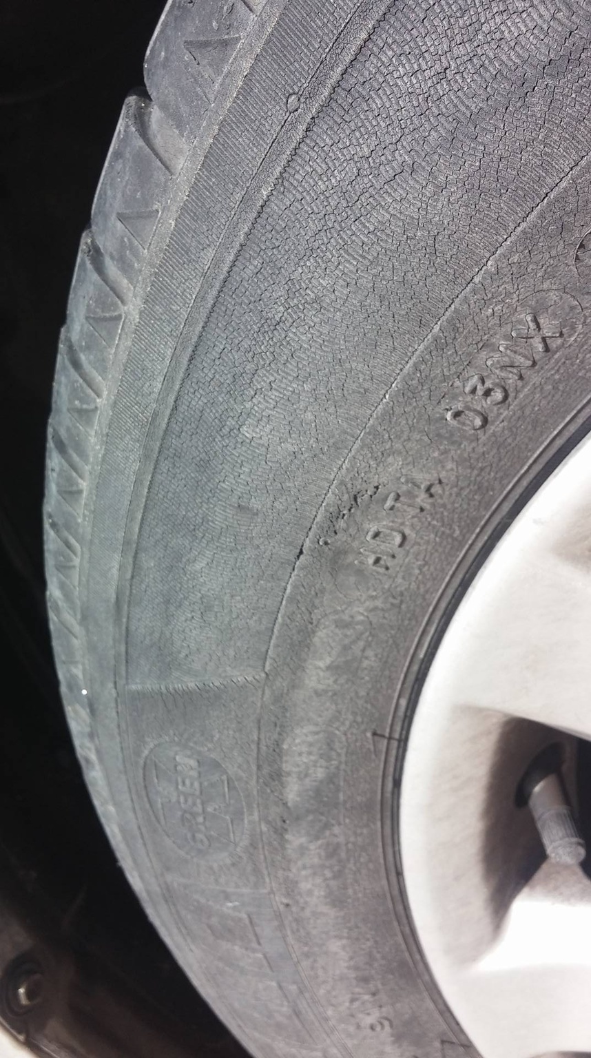

מה קרוזר, מה תאריך הייצור של הצמיגים שלך? האם אתה נוהג לחנות את הרכב עם חשיפה לשמש רוב הזמן?
יש מספר פרמטרים שיכולים להביא את הצמיגים שלך למצב הזה.
לכתוב "מאוכזב ממישלין" זה כללי, מאוד.

אני אכן חונה באזור חשוף לשמש כי אין ברירה, הופתעתי לראות את זה אחרי שנתיים על הכביש במישלין.
הgood year efficientgrip performance האחורים שלי בני 4 והמצב שלהם הרבה יותר טוב.

אני גם בדעה שצמיג סיני לא שווה את הכסף ואני אישית לא מוכן לקנות כאלה, אבל לפסול צמיג רק לפי שנה? לא מסכים
למה לא?
הצמיג הוא לא חומר מתייבש ומאבד מהתכונות שלו? אחרת בשביל צריכים להחליף צמיגים?
צמיג סיני יהיה נחות יותר מצמיג אירופאי בעל רמת כיחוך גבוהה יותר ואחיזה טובה יותר.
בנוסף. לבחור ששאל לגבי צמיגים בני שנתיים.
צמיג שנסע 2,000 קילומטר בשנה. מול לצמיג שנסע 20,000 בשנה.
מי מנחש כמה אתה נוסע.

שאלה, כנראה שאצטרך להחליף את המישלין הקדמיים שיש לי לנסיעות שרוב רובן בעיר ולעיתים רחוקות מחוצה לה, כדאי לשים סינים כגוון Saferich? למישהו יש ניסיון איתם? המישלין החזיקו שנתיים בלחץ.

יש עוד פרמטרים לצמיג מעבר ל"כמה זמן הוא מחזיק".
אצלי גודייר אפישנטגריפ על הפוקוס של אמא הגיעו תוך שלוש שנים למצב סופני עם נסיעות של אישה מבוגרת של 10 ק"מ ביום. זה עדיין לא אומר שלא אמשיך לקנות גודייר. הם אוחזים את הכביש יפה מאוד ושקטים, זה פרמטרים יותר חשובים בעיני.
הפרק האחרון עם נמרי היה מביש. זה היה חובבנות לשמה ובטח שלא מצדיק את ה"אמבוש" של חיים הכט על זה שפאנצ'רמאעכר הציע להחליף צמיגים בני 3 :roll:
גם אני שמתי לב שצמיגים ממותגים מוכרים ובעיקר כאלה ש"אוחזים" חווים בלאי מהיר יותר. זה לטעמי קשור בתרכובת הגומי, שכן ככל שבצמיג יש יותר גומי טבעי כך הוא מציע רמה גבוהה יותר של אחיזה על חשבון אורך החיים, שחיקה והזדקנות.
צמיגאי מקצועי פעם הסביר לי שבגלל שאחוז הגומי הטבעי בצמיגים סיניים נמוך יותר מזה המצוי בצמיגי מותג, דווקא הם שורדים ונראים טוב יותר לאורך זמן.
