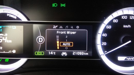

ישנב תצוגה בלוח המחוונים של מצב הידית שמפעילה את המגבים.
כן, יש את זה גם באיוניק. מאוד נחמד ואפילו חדשני (לא ראיתי את זה באף רכב אחר).
