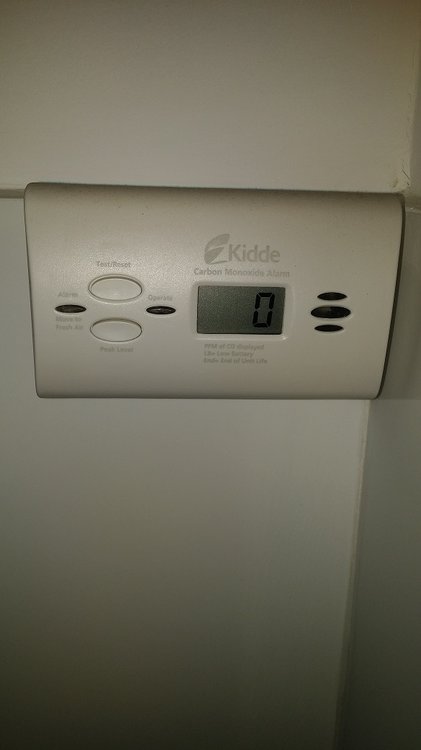

השאלה היא, האם אתה יכול לבדוק ולתעד CO חריג בחלל הרכב שלך, אחרת לא יהיה משקל רב לטענות שהעלית, בטוח יש מי שיכול לבצע בדיקה אמינה שכזו והייתי מתחיל מזה.
אותי לפחות לא ואני גם לא בטוח שהם מודעים לבעיה.
לא מאמין שהם לא מודעים לבעיה, חיפוש קצר בגוגל מניב לא מעט תוצאות.
יש גלאים למטרה זו.
כמו זה:
https://www.amazon.com/Tough-Waterproof-USA-Made-Intrinsically/dp/B00DRJ1KQO/ref=sr_1_14?ie=UTF8&qid=1502907344&sr=8-14&keywords=monoxide+detector
או זה:
https://www.amazon.com/Meters-PCMM05-Carbon-Monoxide-Meter/dp/B005FU5J5Q/ref=sr_1_19?ie=UTF8&qid=1502907358&sr=8-19&keywords=monoxide+detector
הגלאי האמין הוא דווקא המכני הכי פשוט . מזרק שואב אויר לתוך שפורפרת
קטנה חד פעמית שנצבעת בצבע מיוחד. קונים מזרק, קונים סט צינורות לפי סוג הגז הרצוי. בשימוש במעבדות רפואיות בכל העולם. נכון, זה לא מצפצף.
