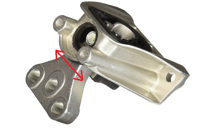

יצא לי לבדוק את התושבות כאשר אישתי מאחורי ההגה מעבירה הילוכים. תושבת המנוע ותושבת המומנט העליונה שבצד הנוסע נראות תקינות, משמע לא רועדות בזמן השילוב לD/R, לעומת זאת תושבת הגיר שבה אני חושד נעה בצורה חופשית מדי. לפי התמונה המצורפת החלק הניצב עם ה 3 קדחים שמתחבר לגיר, נע קדימה ואחורה בכיוון החץ בזמן השילוב לD/R. טווח התזוזה הוא כחצי ס"מ.
האם זה תקין או שהחלקים האלה לא אמורים לזוז בכלל?

מהתושבת הנ"ל אמורה להיות תזוזה
תצטרך לפרק מצבר ואולי מחשב רכב כדי להיות בטוח ב-100% אם היא תקינה או לא
