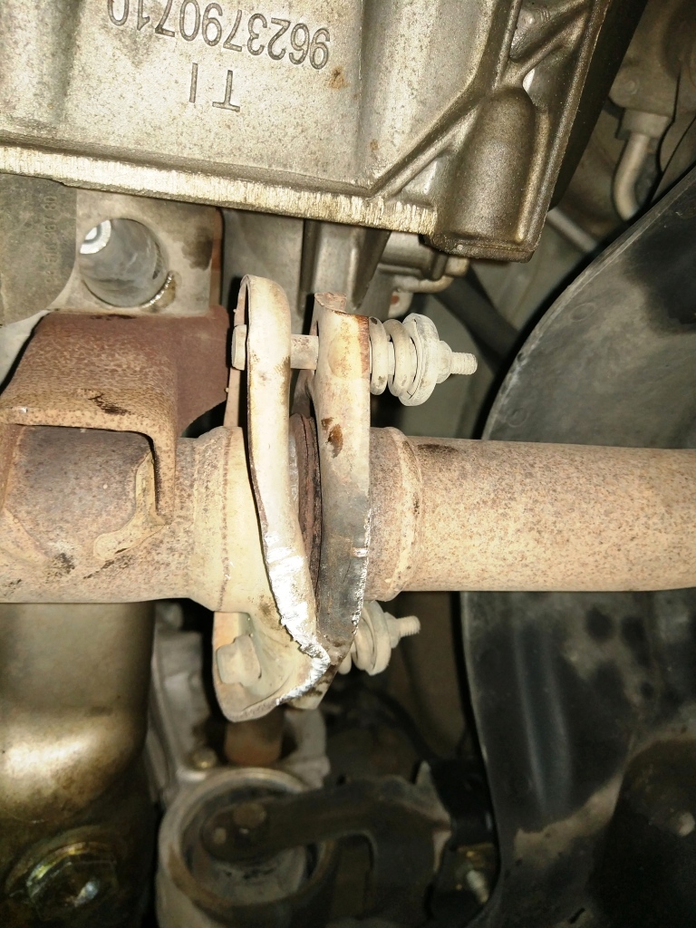

הרעש נשמע שמגיע מחיבור של הסעפת לצינור האגזוז יש גם סימנים לפגיעה בנקודת החיבור.
מה לדעתכם יכול להית הנזק? תזוזה של החבור וכתוצאה בריחת גזים?
אם אני מעלה על הרכב על בוקים, יש סיכוי לסדר לבד או שיש צורך באגזוזן?
תודה,

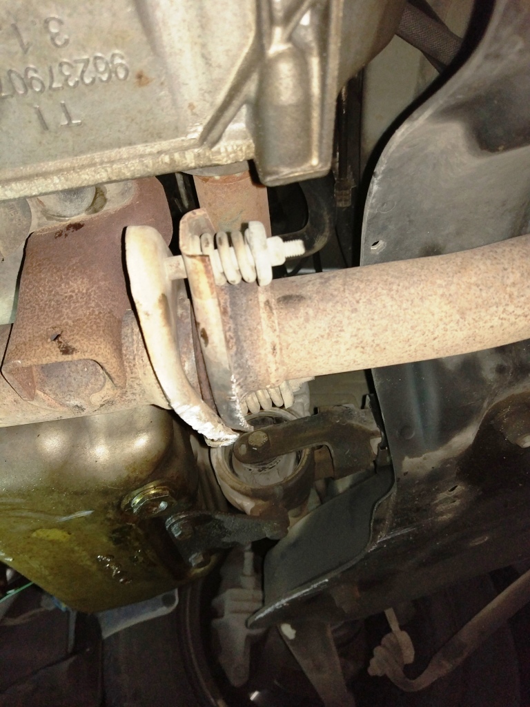

צילמתי מתחת לרכב. ניתן לראות את המכה אני מעריך שמשם יש דליפה.
אם אני לא טועה זה החיבור של הממיר הקטליטי לצינור הפלטה?.

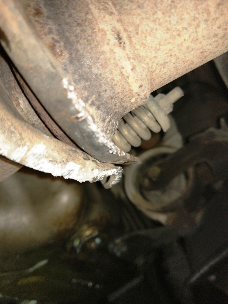

לדעתכם ניתן לתקן ? לפי סרטון שראיתי האוזניים נועדו לחבר את שני החלקים כאשר צינור אחד נכנס לתוך הצינור השני.
יש הערכה לעלויות? במלצות למוסך/אגזוזן באזור אור יהודה/המרכז

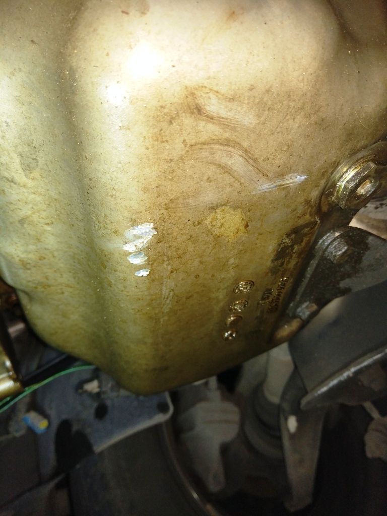

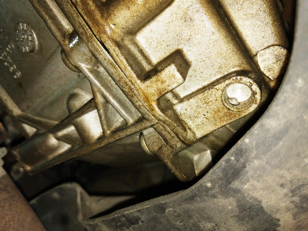

כמו כן האם ניתן לחיות בשקט עם ההזעה על הקרטר ( יחסית יבש) ועם ההזעה/נזילה קטנה בגיר שם ניתן להרגיש בנגיעה עם השמן?

לגבי עיקום האוזן- לדעתי צריך לפרק את שני הברגים ו״ליישר״ חזרה את האוזן שהתעקמה לצורה המקורית, מקווה שזה יפתור את הבעיה.
