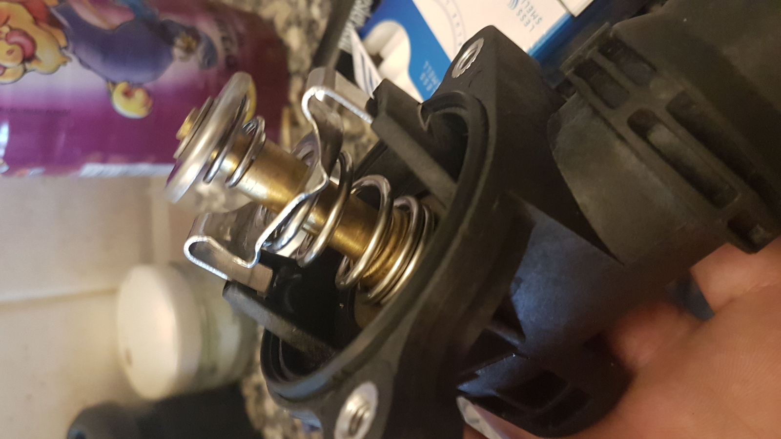

אגב, הגיע בית תרמוסטט מקורי חדש וצנרת קירור חדשה- ביחד עם כל זה נתקין את החיישן והצג .
בינתיים... תמונה של התרמוסטט עם הפיקוד החשמלי.

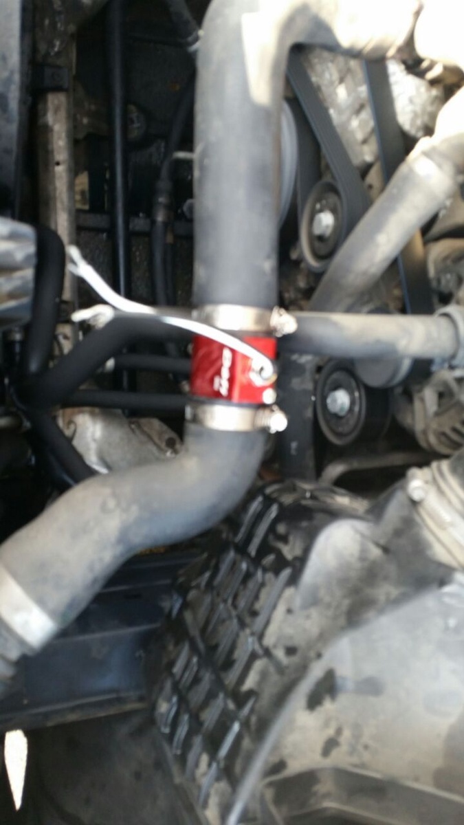

הגיע חיישן+ מתאם לצנרת מים+ מסך תצוגה .
הכל של חברת Defi .
בסופ"ש אני מאמין אבצע את ההתקנה, מבטיח להעלות תמונות.
