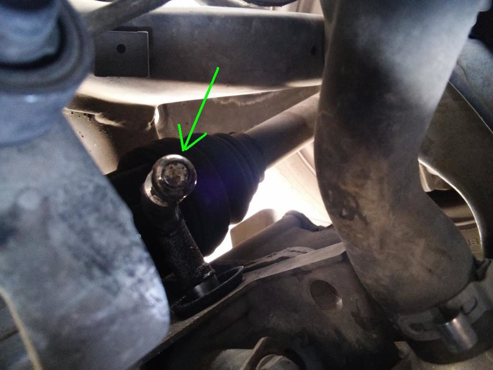

תאור התופעה: ידית הילוכים תקועה ולא ניתן לשלב לשום הילוך או מטיילת חופשי מצד לצד במהלך הרבה יותר גדול מהרגיל ולא ניתן לשלב לשום הילוך.
בדיקה קצרה גילתה את זה:
בוקסת גומי של מוט קישור לידית הילוכים התפרקה והמוט נפל.

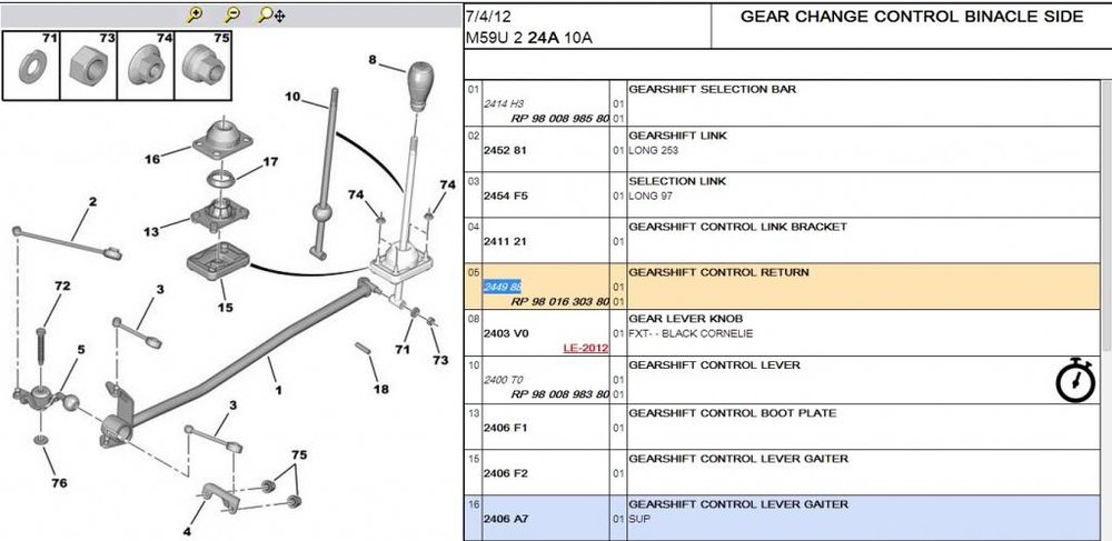

תרשים המנגנון, החלק המדובר הוא חלק מספר 2. יש עוד שני מוטות קישור קצרים יותר (חלקים מספר 3) שהיו תקינים ולכן לא הוחלפו.

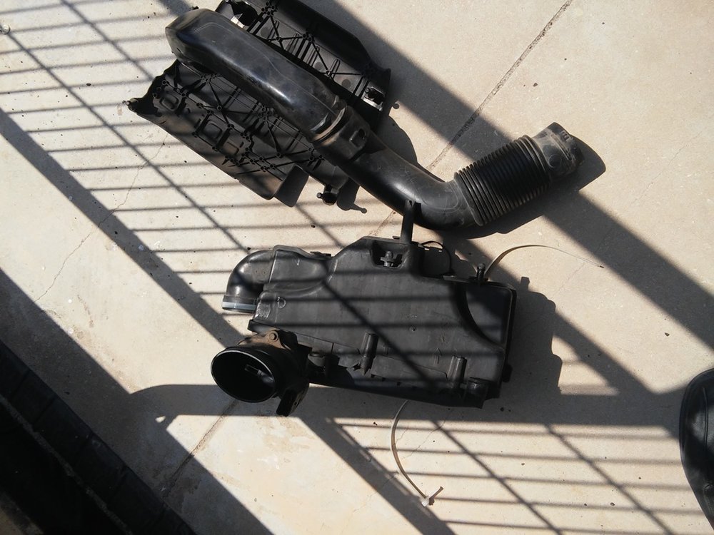

תחילת העבודה: פירוק מכסה עליון של המנוע, צינור יניקת אוויר למסנן, בית מסנן אוויר עם חיישן MAF. את תהליך הפירוק לא צילמתי, אין שם מה לצלם. צריך לפתוח בנד על חיישן MAF ולנתק את הפלג של החיישן, כל השאר נשלף בקלות כלפי מעלה ללא כלים.

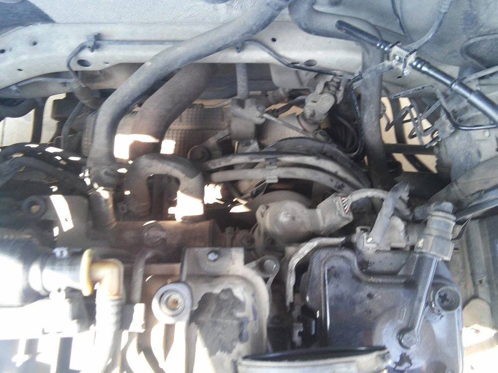

מראה כללי לאחר הפירוק.

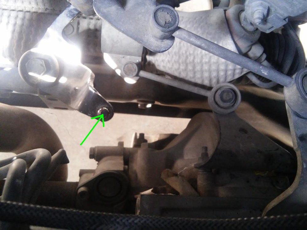

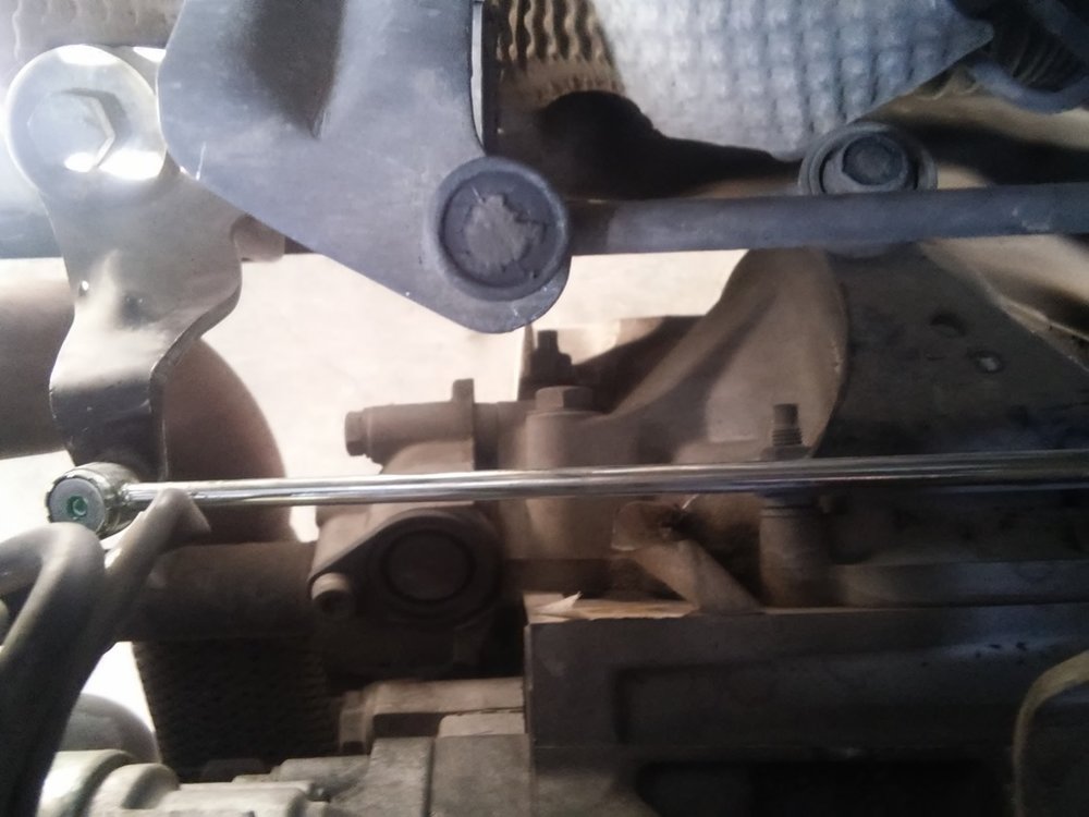

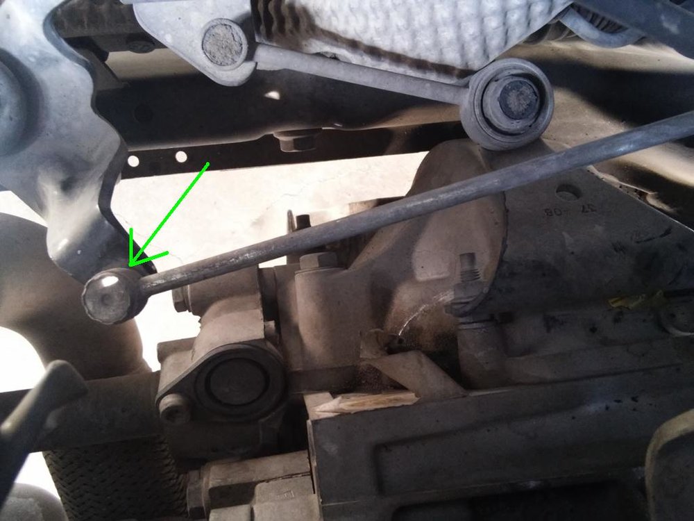

שאריות הבוקסה הקרועה, אותה צריך להוציא כלפי מעלה. דחפתי מלמטה באמצעות פלייר קטן. נדרש להפעיל הרבה כוח.

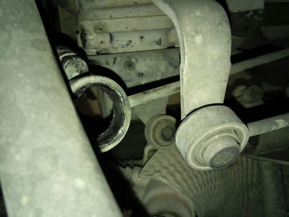

הצד השני של המוט, גם אותו צרוך להוציא כלפי מעלה באותה דרך. אבל יותר קל כי הייתה יותר אחיזה.

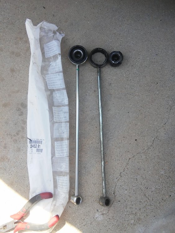

מוט קישור לא תקין ליד חדש, כולל מק"ט של החלק. עלה 160 ש"ח מקורי. הבנתי שיש בשוק תחליפיים זולים יותר, לא יודע האם שווים משהו.

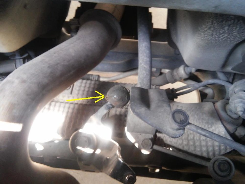

"גולה" מגומי שאמורה למנוע חופשים ונקישות בתנועת המנגנון. התגלתה במצב לא משהו, סדוקה וקרועה. לא נערכתי לכך לכן לא הוחלפה.

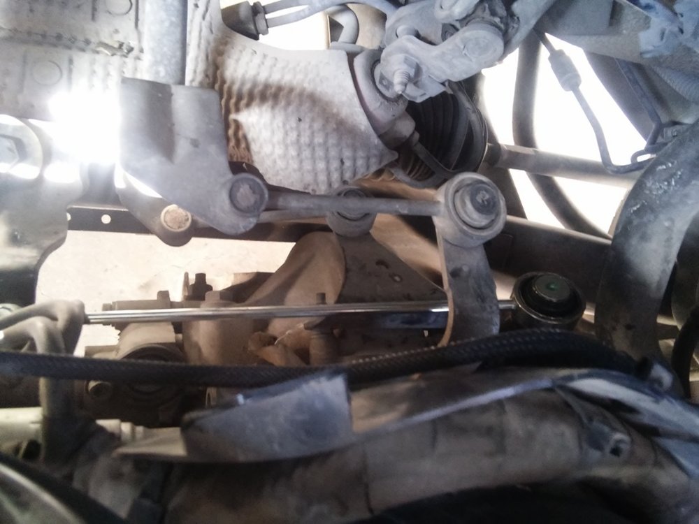

לכאן מרכביבים את מוט הקישור החדש, את הצד הצר יותר שלו. הרכבה בלחיצה מלמעלה למטה. בוקסות גומי במוט החדש מגיעות כבר עם גריז בפנים, להרכיב הרבה יותר קל מאשר לפרק.
מוט חדש מורכב, צד צר.

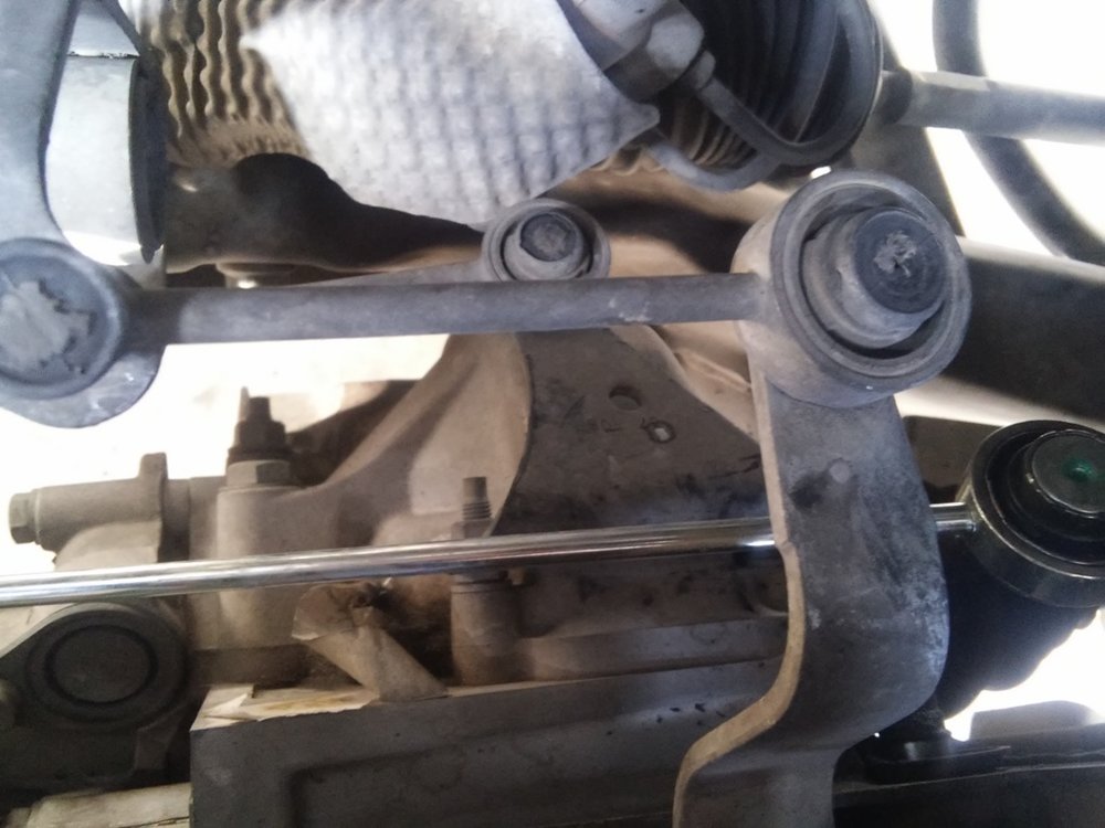

הצד השני (הרחב) של המוט, הרכבה באותה דרך.
מראה כללי של מוט מורכב.
זהו, לא נדרש שום כיוון למנגנון, זה Plug and Play.

את הגולה אני לא יודע איפה אפשר לקנות. לפי התרשים אני לא רואה שיש לה מק"ט נפרד, אלא היא לדעתי חלק מפריט מס' 5.

ואשמח לדעת גם מאיפה אתה משיג את תרשמי המנגנונים שלך?

הורדתי בטורנטים גיבוי STAND ALONE של האתר שכולל את כל הדגמים עד 2013. קובץ ענק 20Gb.
