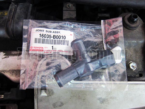

  1. שלום לכולם אני צריך מספר חלק לשסתום ניקוז אוויר ממערכת קירור\רדיאטור חימום זה חלק מפלסטיק (עם בורג עם אטם גומי בתבריג ימין) שמסתעף לרדיאטור חימום ולמערכת הקירור רכב: דייהטסו טריוס 2004 (1300cc) כדי שיוכל לזהות ברשת. (על החלק עצמו אין רישום מס' חלק ובספר שירות אין איזכור: http://en.daihatsu-club.net/manual_download.php?id=133 ) תומר 050-3151715 תודה מראש לעונים
  2. חייב לציין שהפוסט שלך עזר לי המון. בדיוק נקלעתי לאותה סיטואציה, רק שהמוסכניק אילתר כדור פינג פונג במקום להחליף חלק. הסטיק לא זז חלק ואז חבר (מארק) שלח לי קישור לפוסט הזה שלך. נעזרתי במספרי החלפים, הזמנתי אותם אצל חבר וסיפקתי למוסכניק, והכל בא על מקומו בשלום. תודה! זו הישנה
  3. אני כרגע בדיוק באותה סיטואציה אבל יכול להביא למוסכניק את החלפים. צריך את הגולה, ואת המוט. מאיפה רכשת את החלפים?

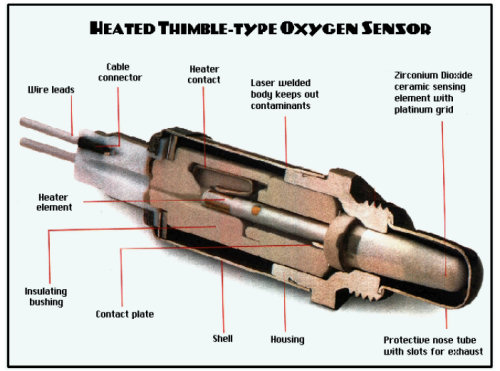

  4. שלום רב גם לי קפץ CHECK ENGINE בדש, ברשותי מכשיר בדיקה שהניב קוד P0141 שמדבר על אלמנט החימום בחיישן. מכיוון שהחיישן סגור הרמטית בהידוק לייזר אין אפשרות לפתוח ולנקות את אלמנט החימום ונשאר רק להחליפו. כדי להטיל אור על איך עובד החיישן צרפתי תמונה, וכן גם דף מ-הספר לטכנאי שהוציא היצרן שמראה את טווח ההתנגדות באומים למי שרוצה למדוד את תקינות החיישן על המגעים. תומר
